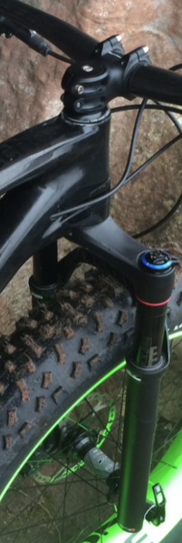

Kann bitte mal jemand ein Bild seiner Bluto posten wo man gut sehen kann ob die Gabel glänzend, oder Matt ist? Nach Aussage von Sram in Schweinfurt kann man die Matte Variante nicht auf dem freien Markt kaufen. ( nur OEM)
Da die Bilder im Netz nur leider so stark abweichen bin ich verunsichert. Hätte am Fatboy Expert schon gern eine glänzende
Passt schon so, bestell und du bekommst was du willst. Denk aber dran, bestell lieber zu erste eine mit weniger Federweg wenn du dir nicht ganz sicher bist (dann hast du wenigstens Token übrig anstatt keine zu finden). Aber 100mm ist jut.
Die Aftermarket-Gabel ist glänzend, da heben sich die Standrohre nicht so sehr von den Tauchrohren ab, was ich nicht so schön finde.
Die OEM-Gabel, also die, die ab Werk montiert ist auf Komplettbikes und Rahmensets, kann matt schwarz sein, was deutlich schöner ist. Auf meinem Borealis Set war z.B. eine matt schwarze OEM Gabel montiert. Weiß gibt´s auch nur als OEM.
Mit etwas Glück kann man eine OEM-Gabel ergattern.
Das Glänzende muss nicht zwangsläufig besser zum Expert passen, Dein Vorbau ist meist auch matt schwarz, was wiederum gut zu einer matten Gabelbrücke passt. Die Standrohre greifen dann wieder das Glänzende des Rahmens auf, ein Wechselspiel zwischen matten und glänzenden Flächen: Lenker glänzend - Vorbau matt - Steuerrohr (g) - Gabelbrücke (m) - Standrohre (g) -Tauchrohre (m) -Nabe (g) :)

Gute Erklärung. Danke Dir !!

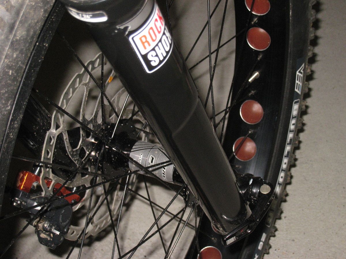

Hier meine after market, Hochglanz darf man da nicht erwarten, aber mehr als seidenmatt...ich hätte lieber ein matte gehabt
Bin gerade am Aufkleber abpibbeln.
