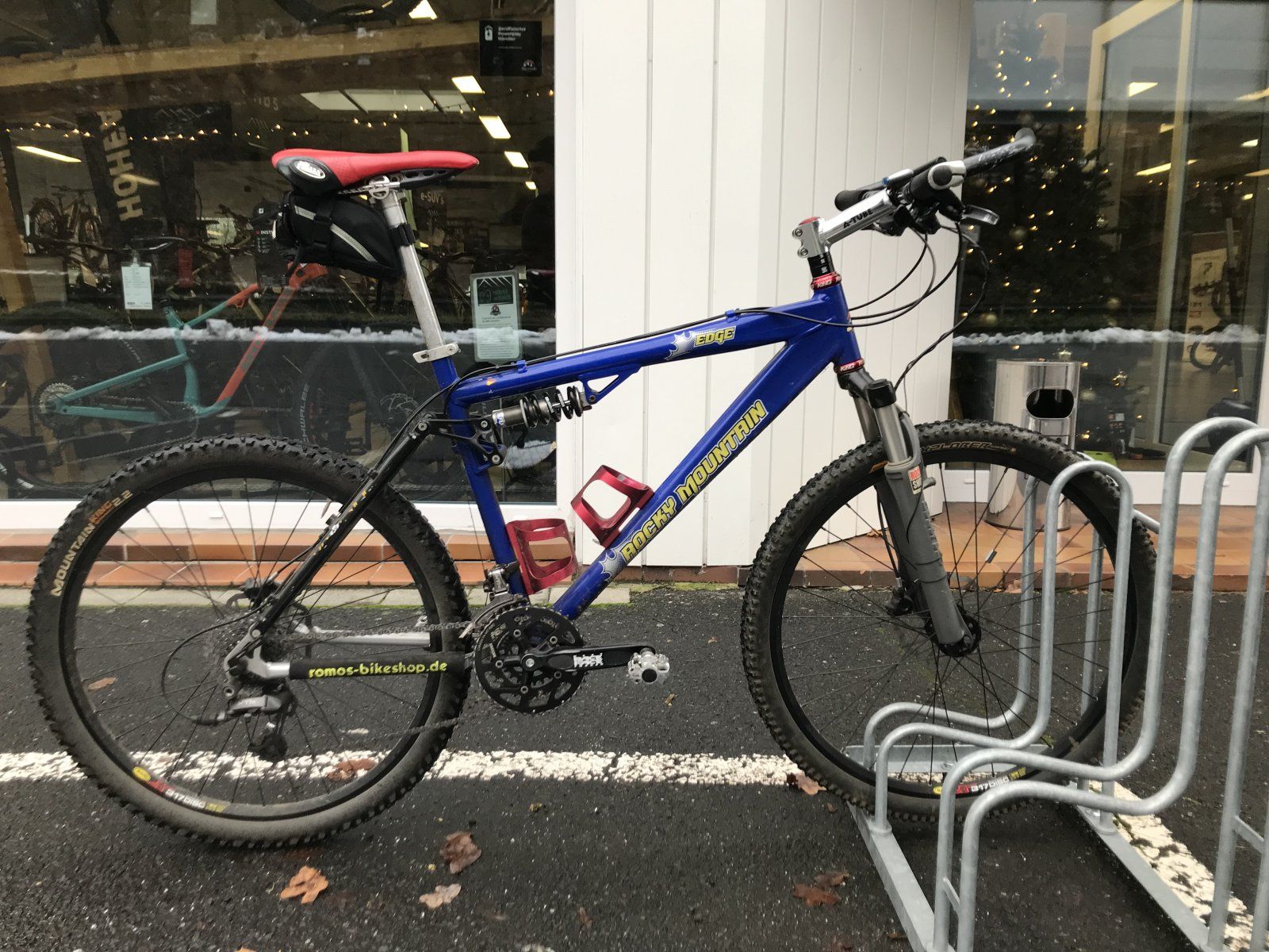

Hallo zusammen,
wollte gerne mein Haupt-MTB vorstellen und einige Optimierungen diskutieren:
Rocky Mountain Edge 2001, Easton Alu, built in Canada (!!!!!)!!!!!
Schaltung komplett XTR, Naben und Ritzel XT
Bremsen Magura Marta
Steuersatz Chris King NoThreatset
Felgen Mavic Disc
Sattelstütze Syncros
Flaschenhalter 2x Ringlé H2O
Vorbau Bike-Tech A-Tube 135mm
Lenker Nero Carbon 530mm
Kurbel Race Face Next Forged LP Carbon/ Alu mit Race Face Kettenblättern
Federgabel Rock Shox Duke 80mm
Hörnchen Onza
Reifen noch Conti
Sattel Selle Italia Carbon/ Titan
Etc…
Was ich gerne optimieren würde, ist die Gabel bzw auch die Sitzposition.
Eigentlich reichen mir 80mm Federweg, original wäre eine Marzocchi Bomber Z3 long travel mit 100mm dran gewesen. Bin hier eher Rock Shox oder Fox aufgeschlossen, eine Reba mit 120mm oder eine Fox mit 150mm wären doch was. Würde auch aufrechter sitzen, die Duke hat eine Einbauhöhe von 450mm. Einen Riser Lenker ungern wegen den Hörnchen, vielleicht ein steilerer Syncros Vorbau dazu…

War das Edge nicht Baugleich mit dem Ur-Slayer? Und hatte dieses nicht ca. 120mm am Heck?
Ich würde da im gemäßigten Federwegsmittel bleiben und was zwischen 100-130mm nehmen. Ansonsten hat das auch zu große Auswirkungen auf Lenkwinkel und Tretlagerhöhe.

Bezüglich deiner Lenker und Sitzposition. Der Vorbau ist schon mächtig lang. Wie wäre es mit etwas kürzer und im Zweifel höher oder steiler?
Lenker ist sehr schmal, auch im Vergleich zu Anno 2001. Da kannst du gerne breiter werden und trotzdem Barends fahren.

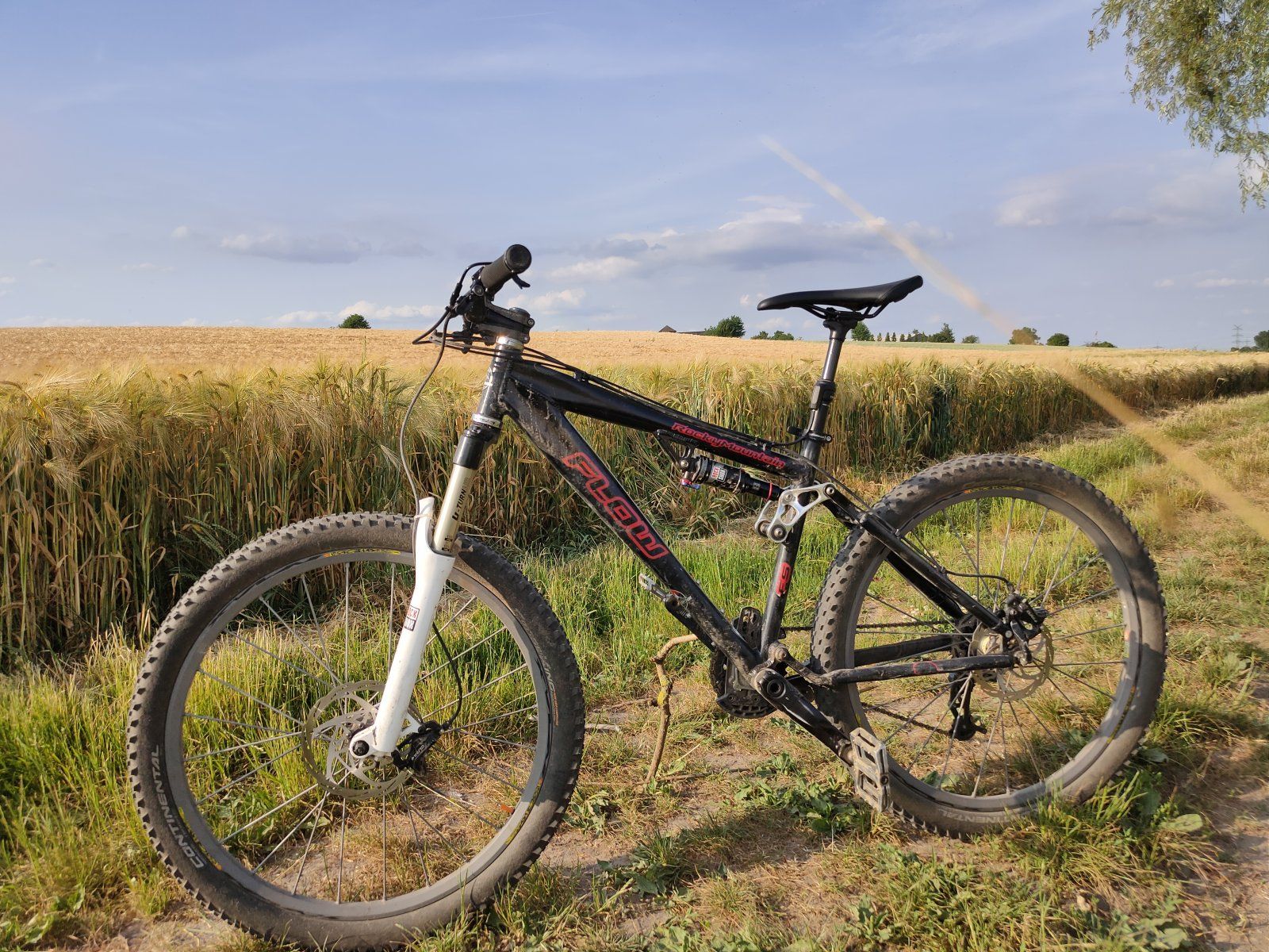

Hier mal ein grober optischer Vergleich zu meinem 03er Flow FS ähnlich dem Slayer/Edge

Servus Jendo,
ja genau, baugleich mit dem Slayer 2001, nur dass das Slayer wohl eine etwas bessere Ausstattung hatte… ;-(
Hat 120 oder 125mm hinten, absolut korrekt!
Das mit dem Tretlager hatte ich echt nicht am Schirm, besten Dank!!!
Hatte schon die Rock Shox Reba mit 120mm am Schirm, ist nicht so schwer wie eine verstellbare Talas mit 140mm Max und über 1800g….
Ah ok, bin 1,88m und das ist glaube ein 48er, schon knapp. Dachte mit nem längeren Vorbau…
Bergauf genial, aber bei Touren nur unbequem…
Mal nen steileren 120mm Syncros o.ä. suchen? Mit 120mm vorne wäre das was!
Den 530er Lenker gegen was Breiteres? Ist das komfortabler? Also auch flat?
Breiter Riser mit Hörnchen geht glaube wegen der Krümmung nicht?!?!?
Starkes Flow!!!!!!
