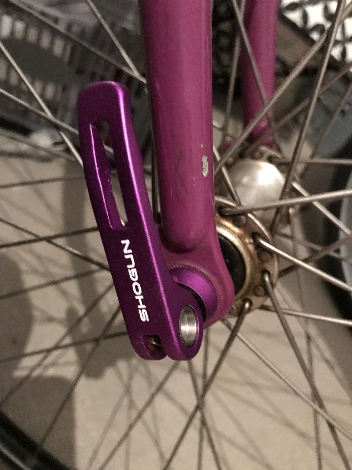

Normal gehört hier ein Sattelstützenklemmbolzen, so wie er an Rennrädern gerne verwendet wird, rein:
https://www.bike-components.de/de/Procraft/Pro-Sattelstuetzklemmbolzen-p13373/
Wahrscheinlich war sogar nur so ein Bolzen vorgesehen:
https://www.singlespeedshop.com/Sin...-und-Sattelstuetzklemmbolzen.html?language=de
Komisch, eure Beiträge wurden mir nicht angezeigt 😦😦😦
Egal, so ein Bolzen würde passen, aber da ist mir der vorhandene Schnellspanner lieber… 😪😪😪
Ja, aber find den mal in lila! ;)
:lol:
Ja, das ist wichtig, du verstehst mich 😀😀😀
Der ist aber für die Hope Klemme und NUR für die...
Ah ok…

Schnellspanner vorne und Flaschenhalter passen. Habe einen Selle Royal Sattel von dem Müsing von meinem Vater bekommen und montiert, nagelneu und super, nur zeitlich nicht korrekt. Den Marin Lite finde ich aber noch!!!
Wie schon von @Bo-Bo angemerkt, könnte man hier mit zwei Bundbuchsen arbeiten. Aus Alu oder Messing habe ich keine gefunden, aber Gleitlagerbundbuchsen von IGUS gäbe es passende, damit du deinen neuen Schnellspanner verwenden kannst:
https://www.igus.de/product/64?artNr=GFM-060810-08
Ja vielen Dank! Woher wisst ihr so Sachen immer? 🤘
Ohje, so viel Auswahl bei den Abmessungen. Wollte das ganze Gerät aber eh mal hier zum Extrarad in Weidenau bringen, ist wohl einer der Besitzer der alten "Fahrradzentrale", alles mal fit machen, einstellen, warten, Inspektion. Ich wette, der hat so Schnüffelstücke noch da liegen!!! :-O
Das ist nicht schlimm: Die Achse deines neuen Spanners hat 6mm Durchmesser, diese 6mm braucht eine Buchse innen (= d1). Das Loch für die Achse am Rahmen hat für gewöhnlich 8mm Innendurchmesser, diese 8mm muss dann eine Buchse am Außendurchmesser (= d2) haben. Fehlt nur noch der Durchmesser des Bundes (= d3), 12mm sollten passen, das kannst du am neuen Spanner überprüfen, muss auch nicht genau sein.
Die Länge der Buchse und die Bunddicke sind von IGUS vorgegeben und für dich nicht von Belang.
Wenn "Schnüffelstücke" Bundbuchsen sein sollen, kann ich mir das nicht vorstellen.
Ich glaube eher, der frickelt dann mit Beilagscheiben rum. ;)
Das klingt alles schlüssig, logisch und nachvollziehbar 😀👍🏻👍🏻👍🏻
Habe die Sachen im Elternhaus, messe die 12mm lieber noch mal nach, war alles recht eng 🤔🤔🤔
Danke! Ok, Gewichtsersparnis ist das alle eh nicht wirklich und die beiden Buchsen kosten mehr, als der Shogun Schnellspanner, haha! Egal!😎

12mm werden passen, bestelle mir die Buchsen die Tage, noch mal besten Dank für den Tipp

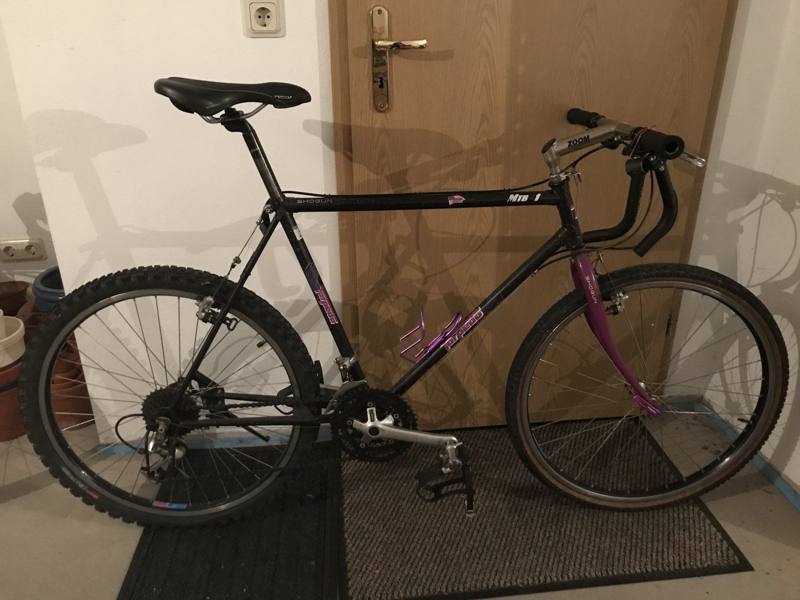

Kam heute wieder zum Schrauben, anbei ein Update. Sieht langsam wieder aus wie ein richtiges Mountainbike.😀
Sakae Pedale mit Fusshaken und vorläufig den Sattel vom Müsing meines Vaters montiert. Der Sattel ist nicht authentisch, aber kein Breitarschmodell.
Nur die Griffe konnte ich keinen Millimeter bewegen, weswegen ich die alten Shogun Hörnchen noch nicht montieren konnte, schade. Suche mal Griffe zum festschrauben, alles andere ist Käse.

Sehr schön! 👏👏👏 Ist das neben der Hinterradbremse eine Vorrichtung für einen Dynamo? 😁👍
Dankeschön, ja sichä!!! 😀😀😀
