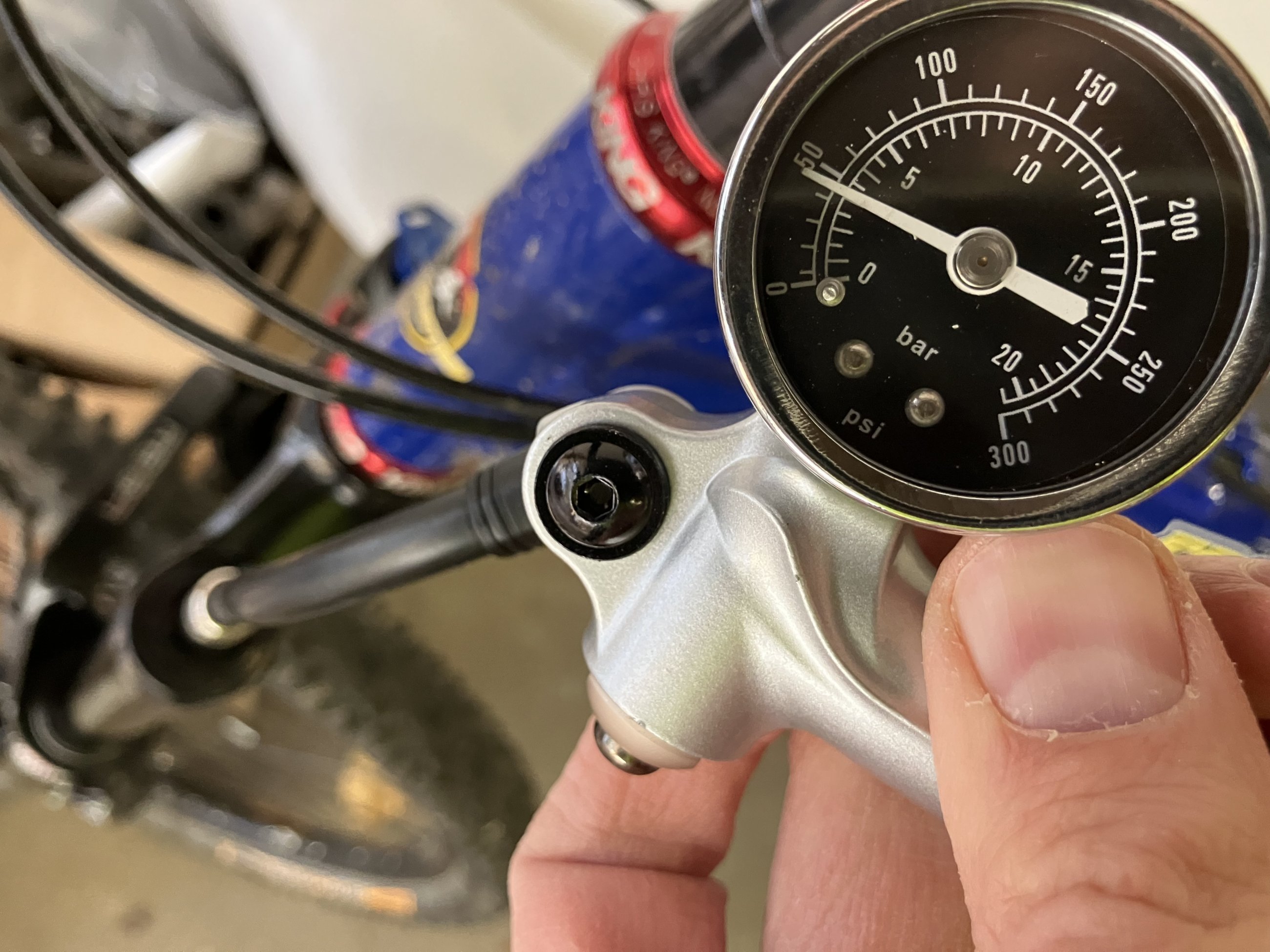

So, nach einem Auslandseinsatz geht es hier auch weiter,
habe zwischenzeitlich diese Rückmeldung bekommen:
Dear Sir,
Please send us back the ROCKSHOX Fork REBA RL 26" SOLO AIR 120mm Disc
QR9mm 1 1/8 Black (00.4020.143.002) for sending it to After sales
service. Please return the product complete and clean.
Return number: ############ (must be mentioned both inside and the
outside of the parcel)
Thank you to join the following documents:
-We invite you to print the information of IBAN if refund and put it on
- Copy of the invoice
- Description of the problem (in French or English)
the package.
Any parcel received without these documents will not be treated.
Return address:
ste NBD
chez luxroutage
Batiment ILEX
11 Rue Paul Richard
L-5324 Contern
Luxembourg
You will be informed by e-mail by the reception of your parcel (Beware a
delay of a few days is to be envisaged between the delivery date
indicated on your following number and the moment when we contact you; a
few days indeed are necessary in order to to treat the returns.)
All returns received without the documentation will be treated later
Thank you for your confidence,
Best regards,
The RCZ Team
Zunächst mal super, dass die sich melden und sich kümmern.
Dass die Gabel dann natürlich sehr lange unterwegs sein wird, ist irgendwie klar.
Aber meine größte Sorge:
Wenn denen eine Instandsetzung vielleicht zu umständlich erscheint, schreiben die mir vielleicht einfach die ganze Sache gut... Vielleicht so im Temu-Style; so spart man Kosten der Bearbeitung.
Dann sehe ich meine Gabel aber nicht mehr wieder und Ersatz ist schwer zu bekommen, zu dem Preis eh nur sehr schlecht. Ist ja ne neue Gabel, aber mit 26" und ohne Steckachse...
Meine Idee ist nun, doch zum regionalen Händler zu gehen. Wenn der mir die Gabel für nen einigermaßen humanen Betrag instandsetzt, behalte ich die, habe die schneller wieder und spare mir vor allem den Ausbau der Gabel, auf den ich auch keine Lust habe...

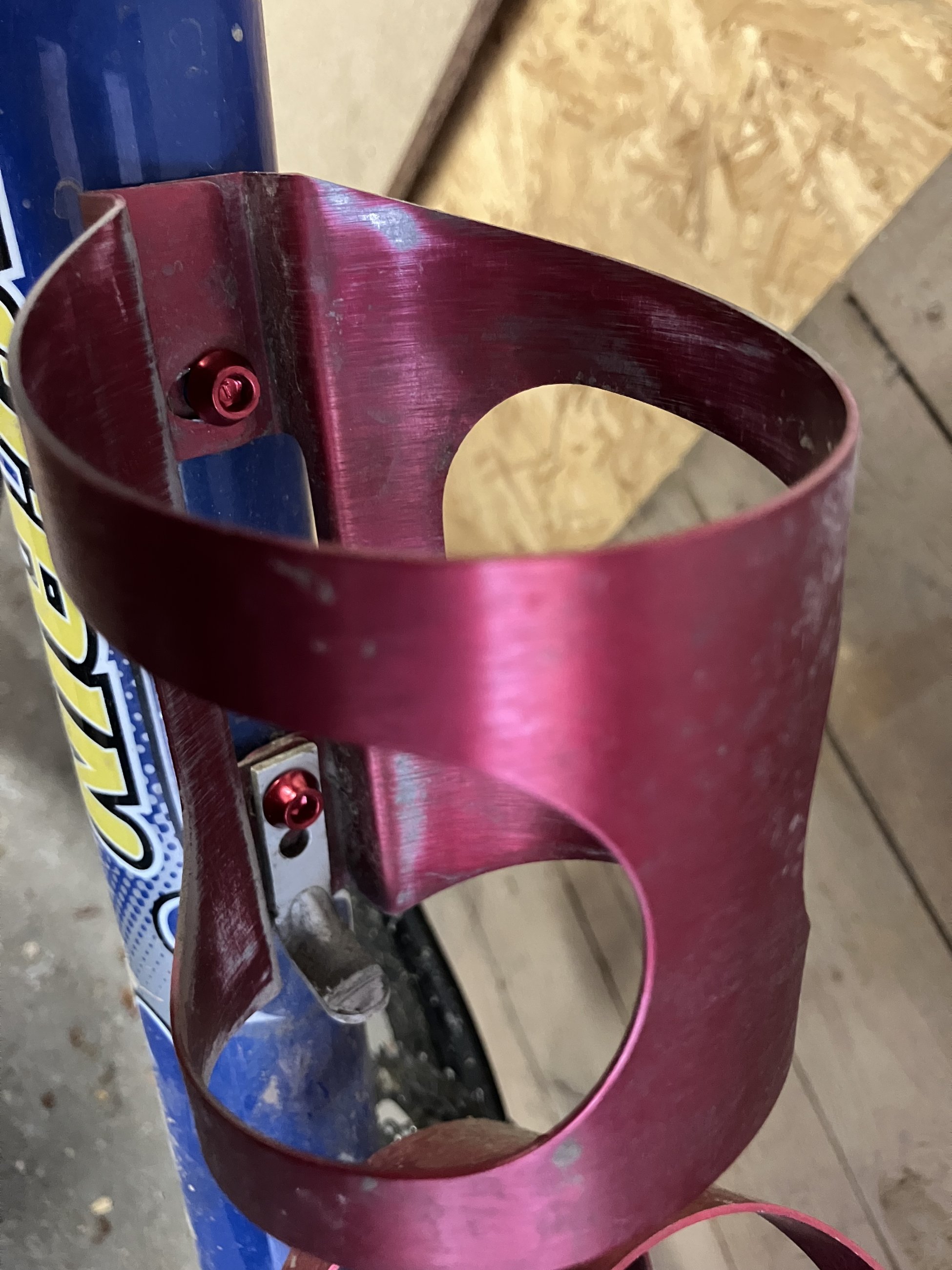

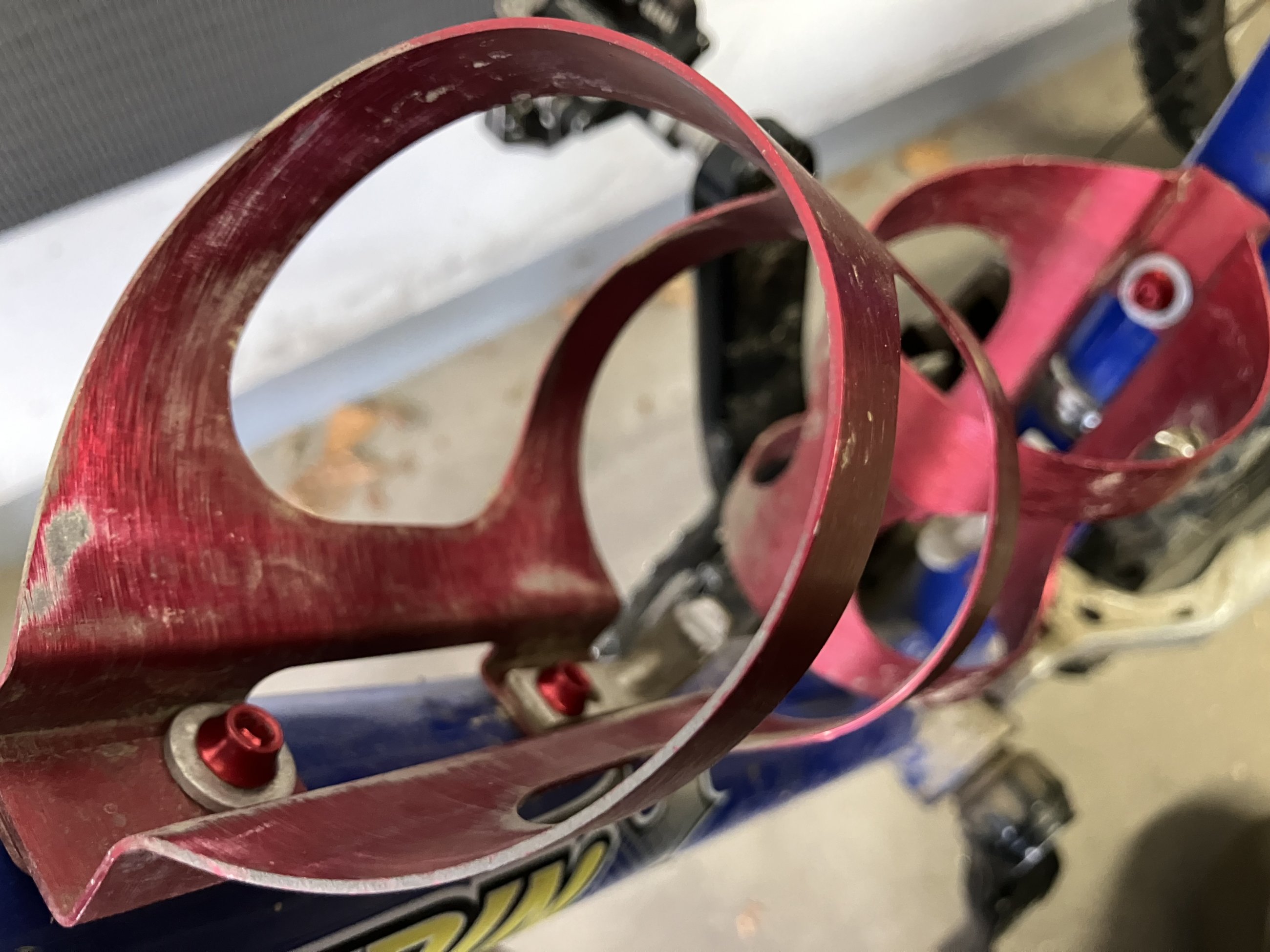

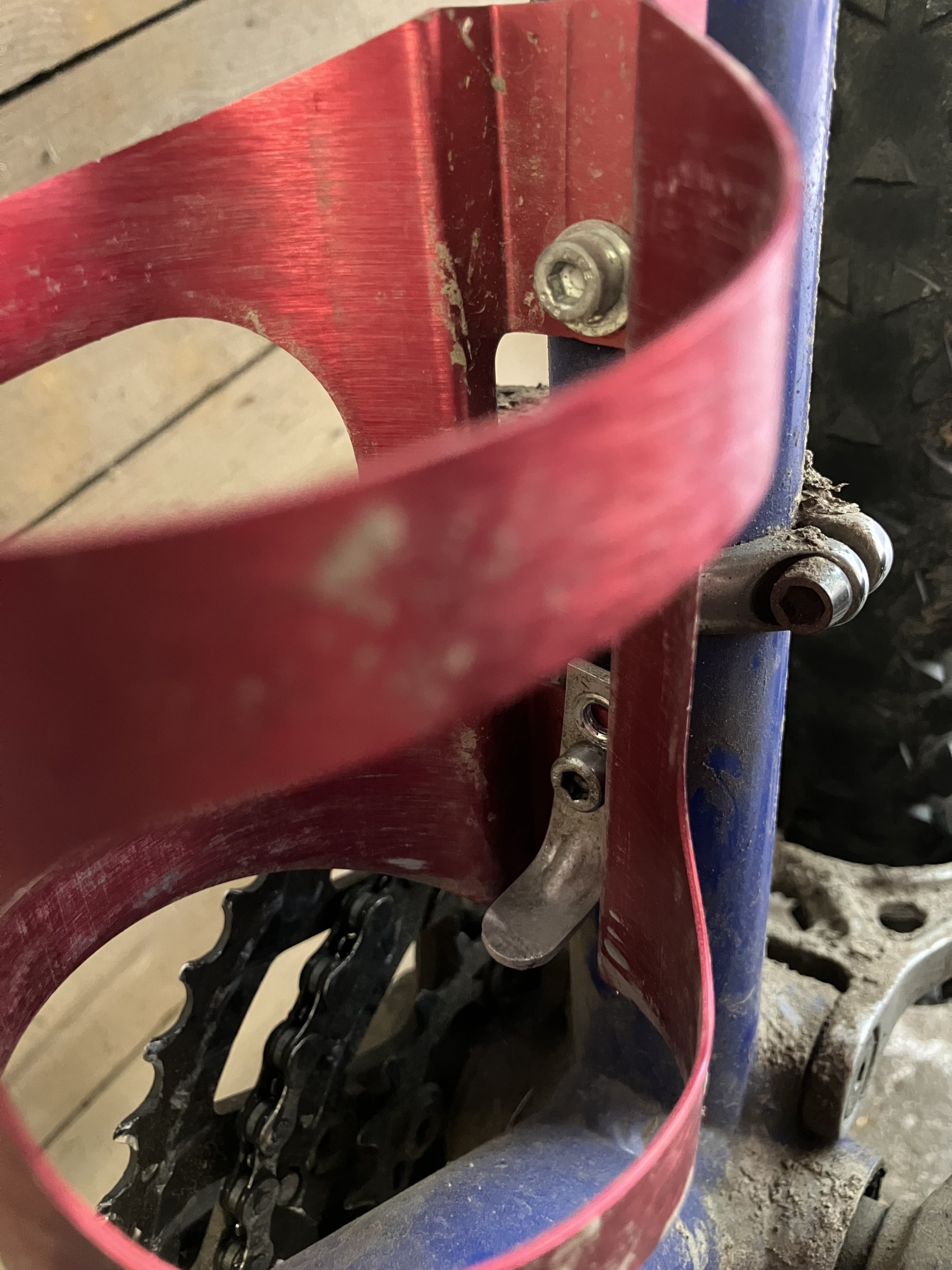

Servus, schon wieder was gelernt!!...die große U Scheibe (oben) macht schon Sinn , da die Ringle gerne mal gerissen sind.
Soll ja nicht heißen, ich nehme hier keine guten Ratschläge an…...die große U Scheibe (oben) macht schon Sinn , da die Ringle gerne mal gerissen sind.
