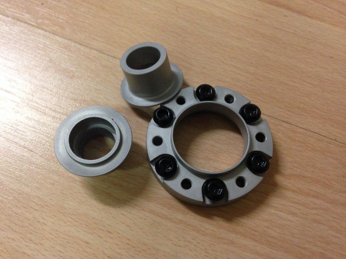

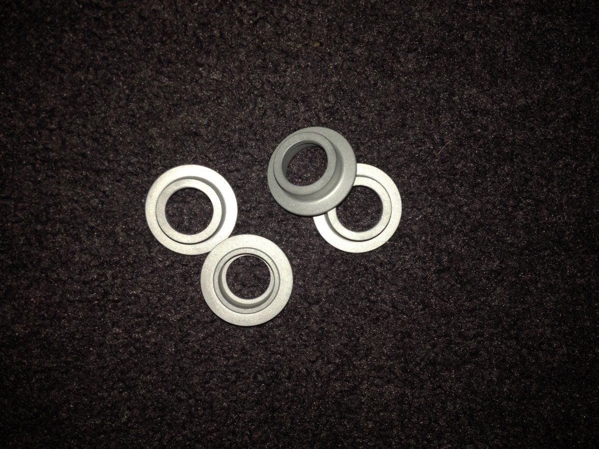

Adaptersatz von 135x9 auf 150x15 für salsa 2 VR-Nabe :bier:
Die sind mir aus der Machine gefallen!:D
Da ich aber meine bluto verkauft habe,kann ich leider nicht mehr testen,ob sie passen.
Denke aber schon;pro Seite +7,5mm an der Achse,Scheibe um 7,5 mm nach außen gespacert.
Nächster Satz wird 135x15.

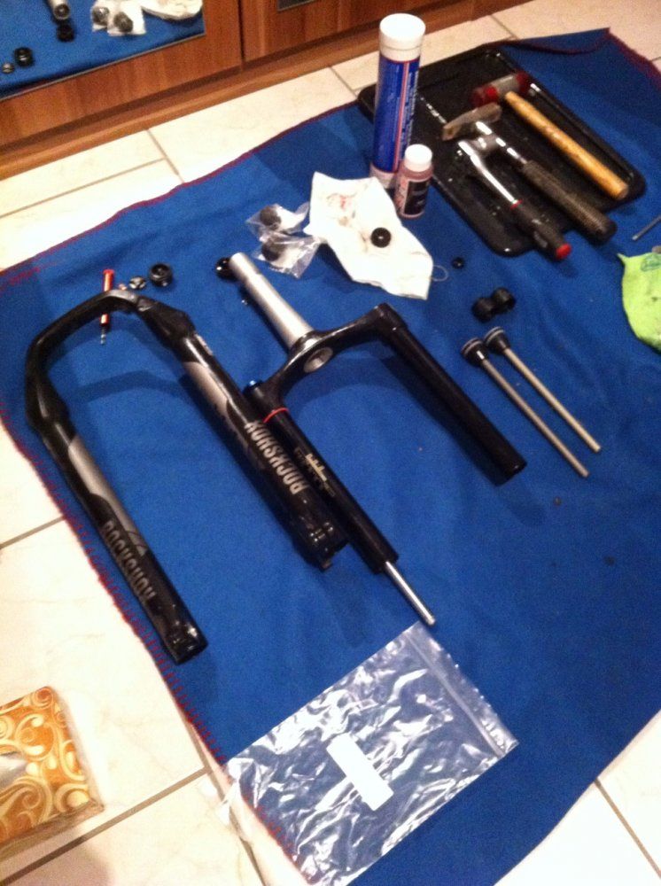

Aktion downsizing erledigt. Von 100mm auf 120mm.
Tip: kauft euch immer - wenn unsicher - eine kürzere Variante. Meine 120er hatte keine Token verbaut, für ne 100er benötigt man 2 Stück. Nur gibts diese nirgends mehr! Ich wollte schon in Schweden oder Schweiz bestellen, wobei dort auch nur Stand "beim Lieferanten vorrätig", ob das stimmt.... Durch Zufall bei b...24 die letzten ergattert.
Ich hab übrigens den Reba Air Shaft bestellt, der zwar eine andere Zeilenummer aufweist, aber identisch ist und zudem günstiger. Das ist also nur Marketing mit den Bluto-Teilen. Dank an @criscross
Tolle Arbeit :daumen:

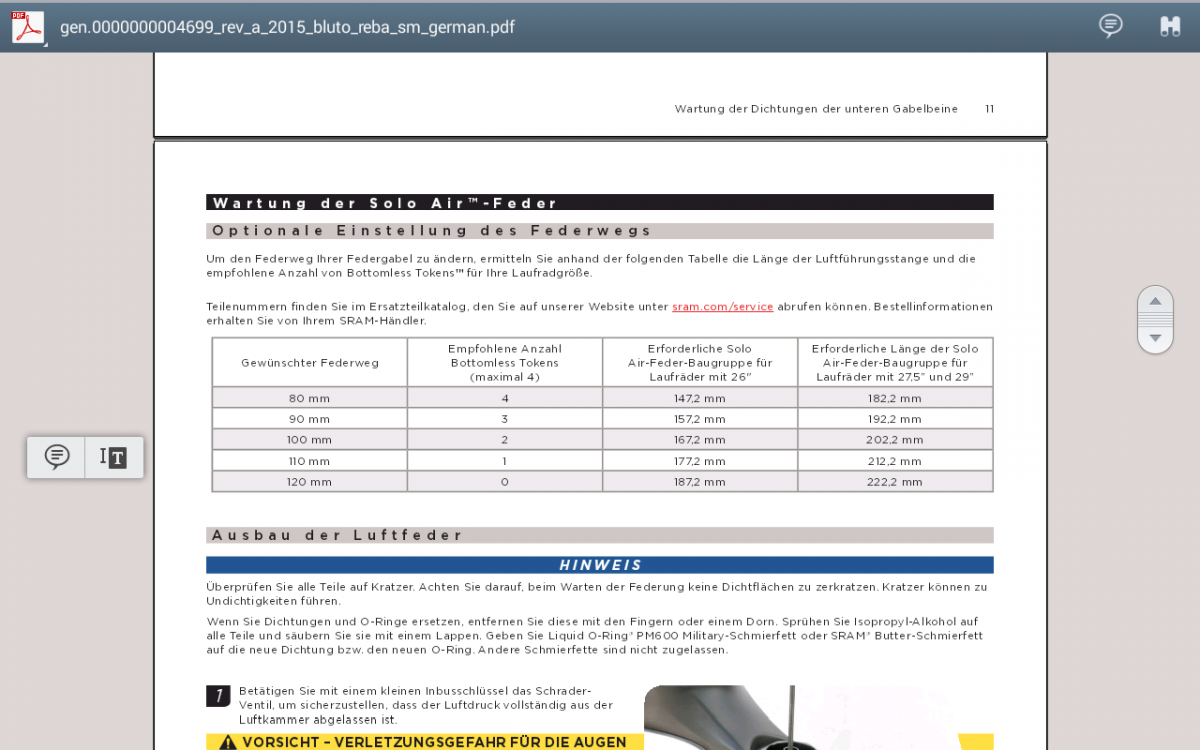

Ich stell jetzt mal eine blöde Frage, aber ich steh grad auf der Leitung: :confused:
Muss ich bei einer Änderung des Federwegs außer der Anzahl an Token sonst noch was ändern? :ka:
ob jetzt mehr oder weniger Federweg ist für mich nebensächlich...
Danke.
Danke. Habs mir schon irgendwie gedacht..... ganz verstehen tu ichs trotzdem nicht...
lt. Wartungsanleitung von Sram kommt ein Token raus, dafür wird der Airshaft um 10mm länger... (siehe Bild)
wie hoch baut so ein Token eigentlich?
Bzw. Was passiert, wenn ich nur einen Token entfernen würde? Ändert sich dann nur das Ansprechverhalten der Federung?

Die Token bauen knapp 2cm. Du siehst 2 Stück auf meinem Bild neben den Air Shafts liegen. Sie dienen der Endprogression, knapp gesagt. Kannst auch mit mehr oder weniger fahren und testen....
Nehmt mir die vielen Fragen bitte nicht übel, aber was das Thema angeht bin ich völliger Neuling.
Gruß
du deutest die Tabelle falsch.....das ist nur eine Empfehlung, bei wieviel Federweg wieviel Token montiert werden sollten,
das kann man natürlich für die eigenen Vorlieben oder nach Fahrergewicht noch variieren,
ein schwerer Fahrer wird zB. mit einem Token mehr, besser zurecht kommen, da er dann eine höhere Endprogression hat,
also etwas mehr Durchschlagschutz....
die Token sind also nur zum verändern der Luftkammer und haben nix mit dem Federweg / Federlänge zu tun....
Vielen Dank. Da war bei mir der Wurm drin. :daumen:
