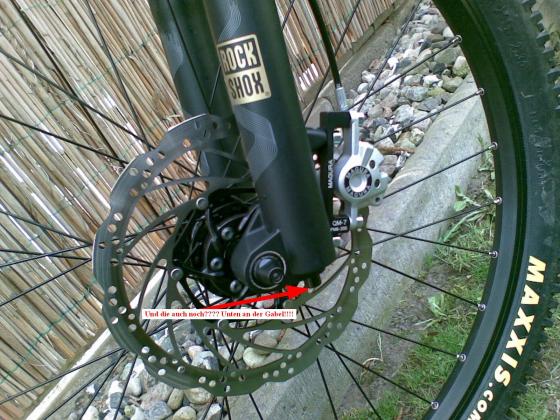

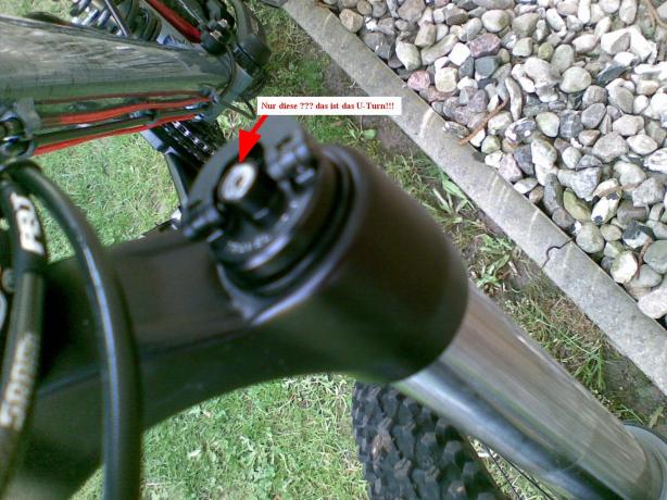

Meine Frage ist:
Welche schrauben muss ich Lösen um an der Rock Shox
Domain 318 IS U-Turn die Feder zuwechseln?
Reicht es wenn ich nur die schraube oben beim U-Turn Löse
Oder muss ich auch die unten lösen?
[FONT="]Stelle noch Bilder mit hoch Falz du es wieder nicht lesen kannst.[/FONT]

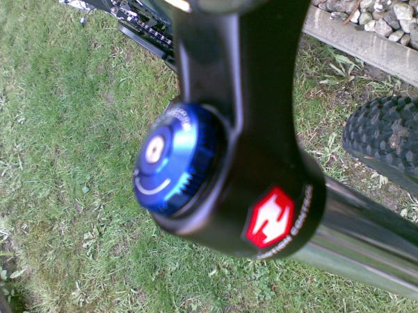

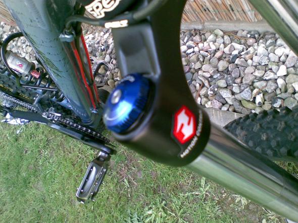

Ich hab in meine Domain Kompression Sehr geile Sache
Gerade beim Uphill .
Wollte die Gabel eigentlich nur auf 160mm umbauen weil sonst die Geometrie vom Bike total fürn A.. ist. Das mit U-Turn kommt mir da recht entgegen, runterstellen und der Uphill geht total easy, was ja für längere Touren fast schon ein Must-Have ist.
Was meinst du genau mit Kompression? Kann mir darunter nur im Zusammenhang mit mehr Luftdruck was vorstellen - aber bei ner Gabel mit Feder?
Bilder werd ich auf jeden Fall machen, jetzt muss aber erstmal die Domain kommen und dann brauch ich ja noch die Umbauteile - wird also noch ne weile dauern, machen tu ichs aber garantiert. Bilder gibts dann auch - versprochen =)
Mit der Kompression ist fast wie Lock Out. :D
Du kannst die Gabelhärte einstellen.
Hast ein Drehrädchen der Öldurchfluss wird damit verändert.
So zusagen kannst die Gabel ein bisschen in der Härte verstellen.
Sehr gut für den Uphill :daumen: :love:

hmm klingt auf alle Fälle sehr genial. Was braucht man dazu alles? Stell mir die Sache relativ kompliziert vor :/ Interessieren tuts mich aber schon - wenn ich eh die Gabel umbauen will dann machts Sinn alles auf einmal zu verändern und nicht häppchenweiße.
Ne Einschicken kommt nicht in frage - ich bastle liebend gerne - auch wenns länger dauern sollte :> Werd mich mal umsehen wo ich ne Motion Controll einheit herbekomm und dann schaun was sich so machen lässt. Wenn man das Gewicht mal außen vor lässt ist die Domain vom Funktionsumfang dann in der Ausbaustufe schon extrem Vielseitig und auch extrem gut für Touren geeignet und nicht nur für harte Abfahrten, oder täuscht das?
