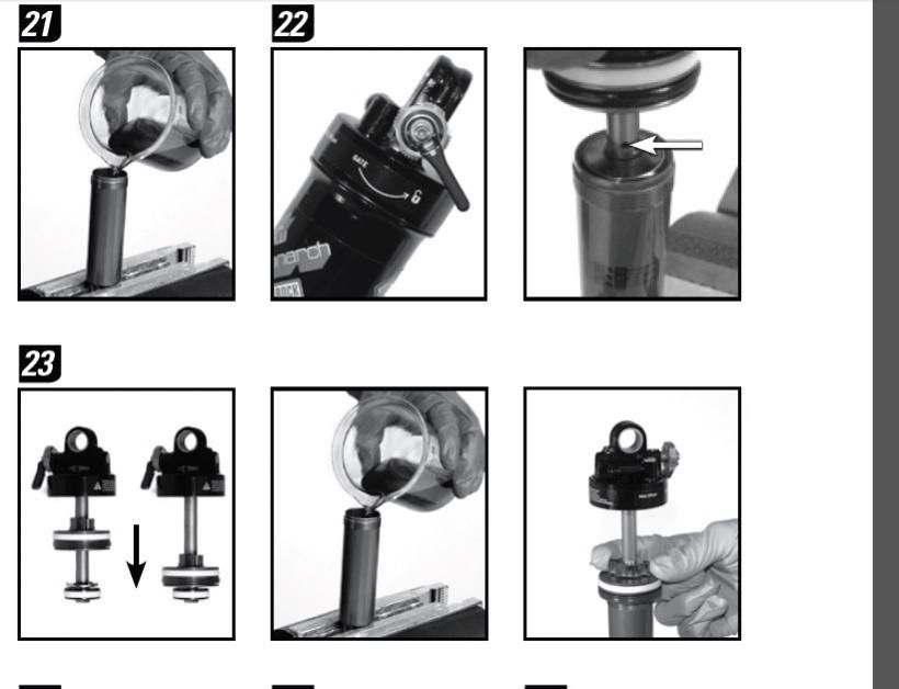

Nachdem ich heute meinen Monarch 3.1 nach Anleitung gewartet habe, habe ich das Gefühl, dass die Zugstufeneinstellung nicht mehr bzw. kaum noch funktioniert.
Der Unterschied in der Ausfedergeschwindigkeit ist mit meinem Standard-Setup nur noch sehr minimal. Also Schildkröte federt schnell aus, Hase vielleicht ein klein wenig schneller. Ich kann mich aber daran erinnern, dass der Dämpfer als die Zugstufe bei der Schildkröte war ganz langsam und schlürfend ausgefedert hat.
Die Zugstufe war während der Wartung komplett offen, das Floodgate auch. Wie gesagt, alles nach Anleitung.
Das Einzige was ich nicht garantieren kann ist die richtige Einbautiefe des IFP, da ich wie im anderen Thread schon geschrieben nicht genau weiß wie ich das nachmessen soll.
Ich habe allerdings einfach auf gut Glück mal 51mm, 56mm und 61mm probiert. Als 51mm nicht geklappt hat, habe ich beim nächsten ausbauen natürlich auch geguckt, ob der Zugstufenversteller richtig funktioniert. Und das tut er. Ich sehe klar wie sich das lilafarbene Gewinde während ich am Zugstufeneinsteller drehe in der Führungsstange bewegt. Das geht auch von ganz zu bis ganz auf problemlos.
Wie gesagt, das einzige was ich evtl. nicht nach Anleitung gemacht habe ist die IFP-Höhe aber kann es theoretisch daran überhaupt liegen?
Kann evtl. irgendwie doch Luft im System sein wo sie nicht sein soll?
Bin über jeden Tipp dankbar.
Ach und eins noch, wenn ich das Floodgate komplett offen habe und bei ca. 10 Bar Druck im Dämpfer ruckartig einfeder dann zischer der Dämpfer extrem. Er verliert aber keine Luft. Vorher hat er zwar auch gezischt aber nicht so extrem. Ist das normal?
Sorry für die vielleicht blöde Frage aber ich möchte das gerne alles selber regeln bevor ich den Dämpfer evtl. doch zum Service schicke.
Ich bin eh son Bastler und hatte auch schon meine Avid Elixir R komplett zerlegt und das hat am Ende auch irgendwie geklappt. :D
So, ein Update:
Ich habe jetzt auch den IFP korrekt eingebaut, das Problem mit der Zugstufe bleibt allerdings bestehen. Ansonsten funktioniert der Dämpfer wunderbar und federt samtweich. :D
Ich habe auch vor dem einbauen geguckt, ob das Ventil funktioniert und beim ersten Versuch die Stange einzubauen habe ich auch geguckt, ob Öl ins Ventil rein und aus dem Zugstufenloch an der Führungsstange austritt. Alles hat genau funktioniert wie in der Anleitung beschrieben. (Siehe auch Anhang).
Woran kann es denn jetzt noch liegen, dass sich durch die Einstellung am Zugstufenrad nichts ändert? :confused:

Hm also zuviel Luft kann ich fast ausschließen wenn ich bedenke wie das Öl beim Zusammenschrauben rausgesifft ist. :D Im Ernst, das Teil saugt ja in dem Sinne keine Luft und ich habe wirklich alles nach Anleitung gemacht und die Führungsstange und Luftkammerkappe nichtmal berührt, geschweige denn aus Versehen mal in den Dämpferkörper gedrückt.
Das mit dem Öl kann schon eher sein. Ich habe für den Dämpfer 2.5wt Öl genommen, weil im SRAM Video auf Youtube dieser Herc sagt "two point five weight oil".
Jetzt habe ich aber im 2010er Manual auch gelesen, dass man 7wt nehmen solle. Im 2009er auf deutsch steht 2.5wt, 3wt oder 5wt.
Was ist denn deiner Meinung nach besser? 5wt hätte ich auch noch da, soll ich es vielleicht mal damit versuchen? Weißt du zufällig was da original befüllt wurde?
Das kann ich dir leider nicht genau sagen, welches original drin ist.
Vor gut nem Jahr habe ich mit einem Kollegen seinen Dämpfer auch gewartet, ich bilde mir ein mit 2.5er Öl.
Hinterher war er aber auch wesentlich weniger gedämpft, als zuvor.
Die WT Angaben auf den Ölen sind aber leider nicht wirklich genormt, so kann es von Hersteller zu Hersteller sehr stark variieren, was die Viskosität angeht...
Probiers mal mit dem 5er, das sollte einen guten Mittelweg sein...

So, ich habe die ganze Sauerei jetzt nochmal mit 5wt Öl gemacht.
Die Dämpfung ist besser, die Zugstufe funktioniert auch, obwohl ich bei ganz zugedrehtem Rad immer noch nicht dieses Schlürfen wie im Originalzustand bekomme. Die Frage, ob man das braucht stellt sich zwar nicht aber ich bin mir jetzt noch nicht ganz im Klaren, ob die Funktion dadurch nicht doch beeinträchtigt wird.
Was mir auch noch auffällt ist, dass der Dämpfer trotz 11 Bar Druck im Verhältnis zu vorher doch noch relativ weich reagiert, selbst mit komplett zugedrehtem Flood-Gate federt er über 30% ein wenn ich mal ein wenig mit meinem geringen Gewicht auf den Sattel drücke. Vorher hatte ich bei gleichen Einstellungen fast ein Hardtail. Werde dann wohl noch ein wenig mit dem Druck raufgehen müssen.
Sag liegt aber mal gerade bei 15%, das scheint also in Ordnung zu sein.
Naja danke jedenfalls für den Tip mit dem Öl, das hats immerhin schonmal erheblich verbessert. :daumen:
