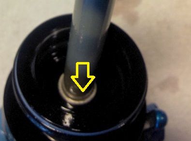

Also nun mit Bild,
die Kolbenstange hat sich an der Stelle wie im Bild gelöst. Das Bild zeigt einen anderen Dämpfer, aber das sollte ja egal sein.
Grüßle
Benny
