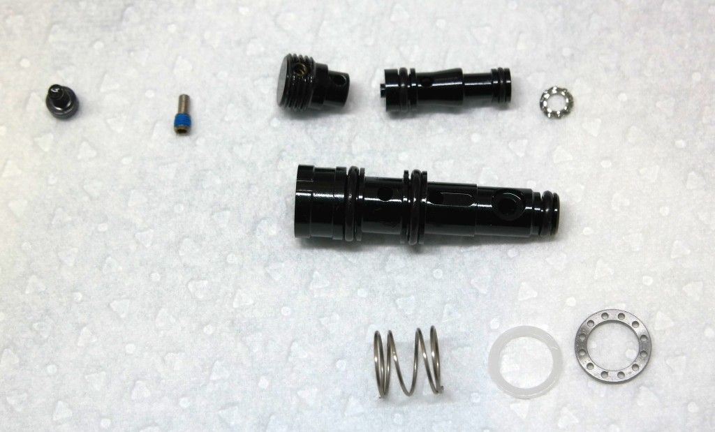

Klar kann man die demontieren. Auf der dem Drehrad gegenüberliegenden Seite ist eine Schraube:
Die im Bild befindliche Inbusschraube muss natürlich auch erst raus bevor man die Einheit entnehmen kann.
