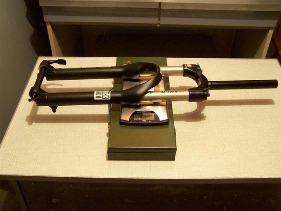

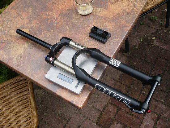

die 454 mit stahlfeder ist halt ca. 200 gramm leichter und dafür aber auch etwas teurer die luft version ca. 300 gramm leichter aber dafür ist der preis auch noch höher. als alternative gibts auch noch die revelation mit 20mm steckachse,wenns dir ums gewicht geht.
