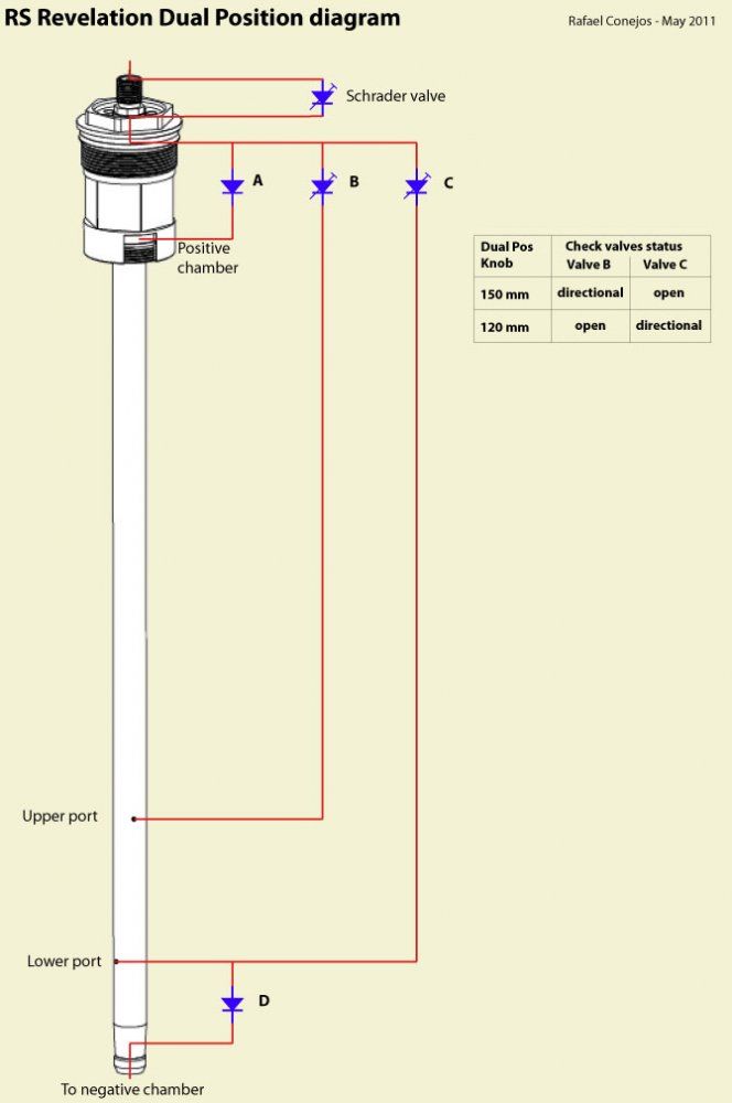

Äh dualposition air hat nur ein ventil, also sollte der Port schon da sein oder irre ich da?
Irgendwie muss ja die negativkammer gefüllt werden.
Wird die auch, durch den Stab. ;)
Die alte Lyrik und Sektor Air haben auch Solo Air, aber dennoch nicht den Bypassport im Standrohr. Sind halt unterschiedliche Konstruktionen.
