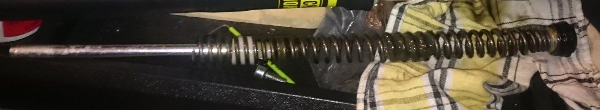

Bei der Pike Coileinheit sitzt die Top-out-Feder auf der Federseite, nicht auf der Zugstufenseite wie bei der Sektor Coil! Das sind unterschiedliche Konstruktionen.
Die Länge der gesamten Federeinheit (Federlänge) ist entscheidend, nicht für welchen max Federweg die ausgelegt ist. Der Federweg wird da über die Federstablänge bestimmt.
Bei gleichem max FW können die Federlängen unterschiedlich sein, wenn die von unterschiedlichen Modellen stammen.
Wenn die Standrohrlänge bei den Modellen die gleiche Länge haben, dann ist es egal. Dann sollte es für beide Modelle passen.
Sind aber die Standrohre unterschiedlich lang, so hat dann die Federeinheit dann eine ganz andere Vorspannung. Ist das Standrohr kürzer, hat man mit der längeren Federeinheit viel mehr Vorspannung. Egal ob gewollt, oder ungewollt.
wo sieht man die TopOutFeder?
