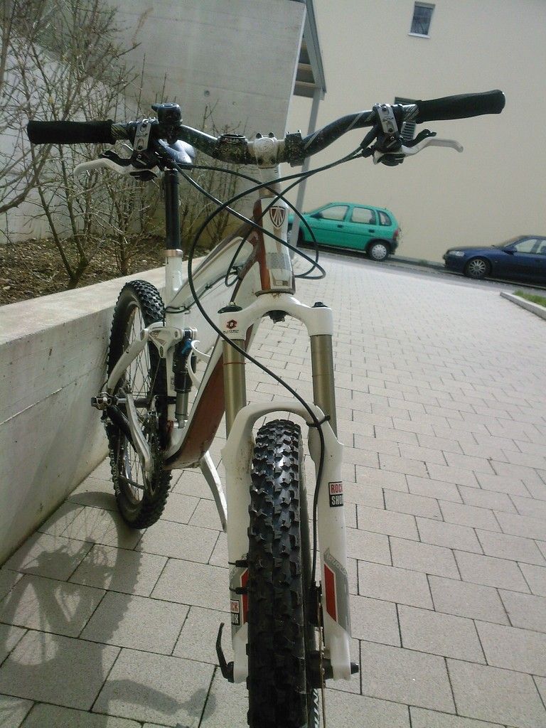

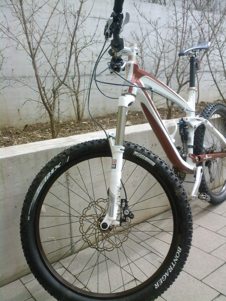

Ich habe ein 2009er Remedy 8. Die Lyrik habe ich unter anderem gegen die Revelation Team mit 20mm Steckachse getauscht. Im direkten Vergleich sieht die Revelation schon ein wenig "verhungert" aus, aber daran gewöhnt man sich. Ich möchte meine Lyrik nicht mehr. Mein Remedy habe ich bis jetzt von 14.9kg auf bald unter 12.5kg abgespeckt. Somit ist es jetzt ein saugeiles Allmountain, mit massig Reserven. Ich werde kommende Woche Mal Bilder mit der Revelation posten.
ich hab meines gestern zusammengebaut. gewicht wird unter 12,5kg liegen :D

na gut, weil ihr´s seid:

Ciao zsemma,
anbei mal ein paar Föteli von meinem Remedy 8 (2009) mit der 2010er Revelation Team und 20mm Stechachse. Mein Umbau ist zwar noch nicht komplett abgeschlossen, aber das Bike habe ich mal wieder gewaschen. Dan hat es sich gelohnt, die Fotos für Euch zu machen.;)
merci nicki, passt optisch super. Es gibt ja echt furchtbar viele Varianten der Gabel, Team, Race u-turn und sonst noch was... bin schon ganz verwirrt :) Werd mir fürs 09er R7 auch eine zulegen.
