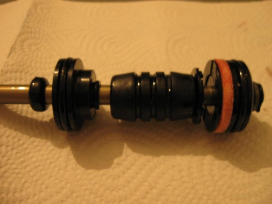

So, hier die versprochenen Bilder der SoloAir Einheit (2010).
attachment.php
attachment.php
attachment.php
attachment.php
saucool, danke!
Ok, ich sehe, wir haben das Teil richtig zusammengebaut, nur hat meine Totem diesen Schaumstoffring nicht, wird aber ein 2010 Feature sein, imo.
Und der O-Ring ist wie gehofft der Anschlagspuffer, super!

bitte ma den Puffer unter dem Negativkolben messen, also in der Dicke und mir auch sagen ob er eher hart oder weich ist :)
glaub doch das ich nicht den richtigen hab, deswegen brauch ich da ne orientierung :)
danke schoma
Du meinst den "negative Piston Top Out Bumper"?
Mach ich. Wenn Du mir dafür sagst, ob der "Aluminun Support Washer" bei Dir gerade oder auch eine leichte Wellenform hat.
