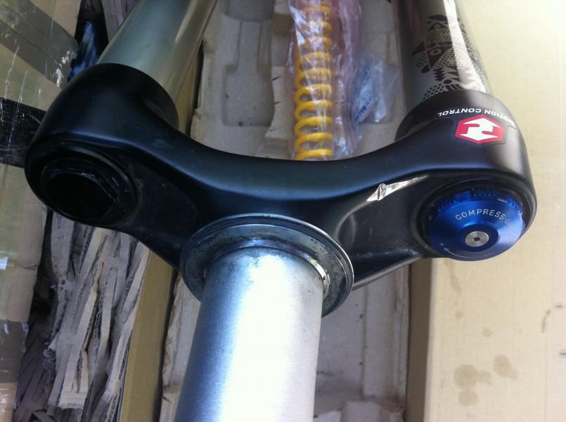

Ich habe angeblich eine rock shox totem coil dh gekauft. Sie hat aber nur einen Compression (oben) und rebound Knopf (unten)...
Gibt es eine solche Ausführung vom Hersteller für betimmte bikes?
Oder wurde der verstellknopf raus geschmissen?
Kann mir jemand helfen?

Hier noch ein Bild,

zum bild: das ist eine totem coil RC mit motion control dämpfungs-kartusche. die hat nur eine verstellbare lowspeed-druckstufe, was aber normal ist bei der version. das heißt aber nicht, dass die gabel grundsätzlich schlechter wäre.
zum service: das kann fast jeder 2te hier in dem thread erledigen. ansonsten gibt es auch im bikemarkt angebote von privatpersonen, die service arbeiten durchführen. ist auch keine große sache, man kanns auch selber durchführen.

wenn du die zum durchschlagen bringst, dann hut ab ;) meine ist sehr progressiv, der letzte centimeter blieb noch stets ungenutzt. leichter ist die gabel im vergleich zur üblichen totem coil rc2DH kaum, vielleicht wenige gramm, aber das kann ich nicht sagen.
ansprechverhalten ist natürlich erst mal gleich. dichtungen, feder, buchsen ist ja alles dasselbe. ich denke auf sehr ruppigen passagen und downhills taugt die rc2dh-version besser als unsere mit motion control dämpfung. aber ich bin sehr zufrieden damit.

oha na das ist natürlich mies. als ich meine gebraucht kaufte, stand das in der beschreibung drin. man überliest das allerdings auch schnell mal. da merkt man nicht, dass da nicht rc2 sondern rc steht und bei motion control liest man mission control... aber wie gesagt, die gabel taugt auch mit der bei dir verbauten dämpfung gut.

Nee Motion Control ist für Leute die sich mit der Einstellung nicht auskennen und einfach fahren wollen. MissionControl ist für die, die wissen was sie an ihrem Gabelsetup ändern müssen/wollen
genau so, wie rahmen ohne geometrieverstellung (z.b. demo) für die leute da sind, die sich nicht mit den einstellmöglichkeiten auskennen? ;)

die vorteile und nachteile der motion control dämpfung gegenüber der mission control liegen nicht darin, dass man bei der einen zusätzlich zur lsc auch die hsc extern einstellen kann. obwohl das natürlich das augenscheinliche unterscheidungsmerkmal ist.

keine Ahnung fahre Intense Socom. Und nein die Motion Control hat überhaupt gar keine Low Speed Compression...
