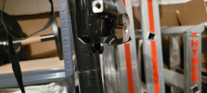

Ich hab ein Problem beim Lower Leg Service meiner Charger 3. Ich krieg auf dem Wege wie es im Manual beschrieben wird nicht die Butter Cups ausgeschlagen und die Tauchrohre abgezogen. Hab die Schrauben darunter wie vorgesehen 3-4 Umdrehungen rausgedreht und auch einige male beherzt mit dem Gummihammer zugeschlagen, aber da geht nix raus. Das Tauchrohr wird dann weiter in den Federweg gedrückt. Wenn ich das nun nach unten ziehe, ist da nen zunehmender Gegendruck, als wäre da noch Luft irgendwo drin, die ich "auseinanderziehe" und die das Tauchrohr wieder beim Loslassen in den Federweg zieht. Was mache ich falsch?
