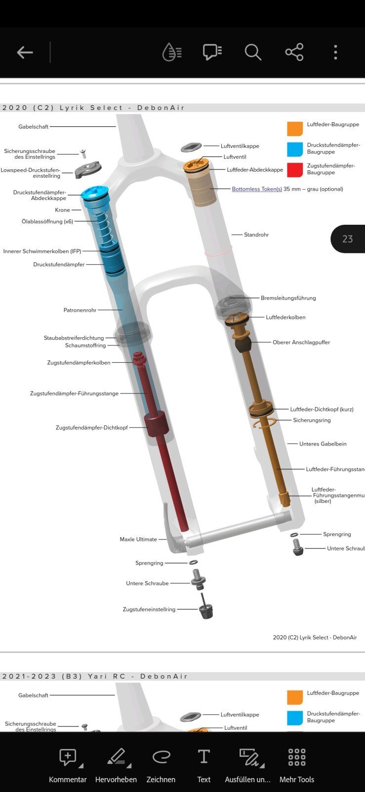

Muss das Thema mal wieder aufgreifen.
Ist die RC Kartusche in einer 2021er Lyrik die gleich wie in einer 2023er Lyrik, oder gibt es da Unterschiede?
Ich kann nur mutmaßen, dass die Wahrscheinlichkeit hoch ist, dass es eine abgespeckte Variante der aktuellen charger 3 ist,weil die RC bei jeder Generation genauso gehandhabt worden ist
Ich hab gerade nochmal in der Wartungsanleitung beider geschaut. Sind jedenfalls beide IFP.
Frage ist jetzt, wurde der von der 2021er auch in die 2023er passen?
Ich Frage deshalb, da der 2021 charger von mst ist.
