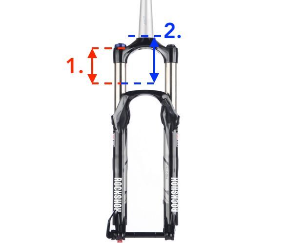

Hallo zusammen,
ich mache gerade einen großen Federgabel-Service bei meiner RockShox Recon Silver TK und habe nun eine Frage zur RockShox Anleitung.
Und zwar schreibt RockShox auf der Website man solle den Ölstand auf der Dämpferseite des Gabels von „der Oberseite der Gabelkrone (über dem Standrohr) bis zur Oberfläche des Öls." Nun ist mir nicht klar welches genau der obere Messpunkt sein soll, entweder 1. (rot) oder 2. (blau) im angehängten Bild.
Würde mich freuen wenn jemand von euch eine Ahnung hat und mir antworten könnte. Danke!

miss den ölstand so ab, dass der von der 1er linie 1cm geringer ist als die dämpfungseinheit lang ist
dann passt das am besten

:daumen: ich hoffe, du hast dabei auch drauf geachtet, dass der ölstand nicht zu hoch ist. sonst hast du am ende zu viel kompression bis hin zu einer ungewollten begrenzung des federwegs
