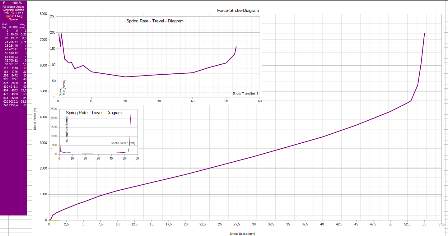

@alle anderen, ich habe schon Kraft-Weg Messungen gemacht mit der MegNeg und ich habe schon viele Luftfedern getunt. Ich habe beim Tuning stets die Negativluftkammer kleiner gemacht! Also mehr Spacer rein, für ein gutes Ansprechverhalten ;-).
Aktuelles Beispiel:
https://insanityofgravity.blogspot.com/2020/10/6-project-bike-mde-damper-optimieren.html

.......ich habe mich etwas über die von RS angegebenen Kennlinien gewundert, und habe sie deswegen mal qualitativ nachgerechnet. An den angegebenen Kennlinien ist alles wunderbar.....
.....Demgegenüber steht aber, dass die größere Kammer (weniger Bänder) länger Unterstützung bietet auf den Einfedervorgang gesehen.
Und hier kommt dann sicher wieder das persönliche Empfinden ins Spiel: ich glaube dir durchaus, dass du diesen Trade-off zugunsten des längeren Supports der Negativkammer als angenehmer empfindest und das minimal schlechtere Ansprechverhalten daher wieder wett gemacht wird.
Weniger Bänder -> mehr Volumen Negativkammer -> längerer Einfluss der Negativkammer (auf den Federweg gesehen) -> mehr Druck notwendig, um Sag zu erreichen -> mehr Reserven hinten raus bei gleichem Fahrergewicht

Ich habe alles ausgemessen und nachgerechnet, sogar Screenshots gepostet! Und das deckt sich mit Kraft-Weg-Messungen. Was soll ich noch mehr machen?!

Durch die MegNeg hast du einen ca. 4 mm höheren Transfer Port. Das ist der Schlüssel warum es besser ist. Einfach mal ausbauen und mit einem Tiefenmaß messen, das ist nicht schwer.
Dadurch verbessert sich das was du schreibst. Und es wird besser, je kleiner das Volumen wird bis zu einem bestimmten Punkt. Das merkst du dann, wenn der Dämpfer nicht mehr ganz ausfedert, das ist perfekt!
