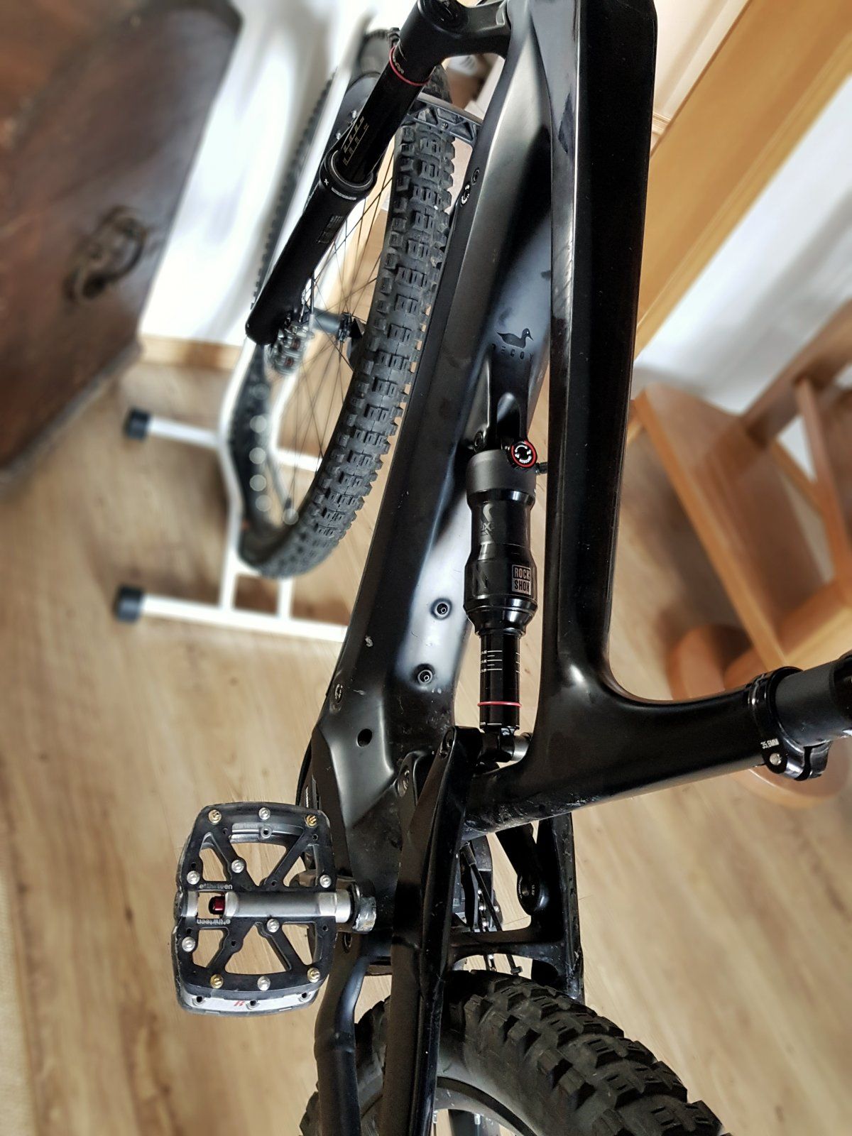

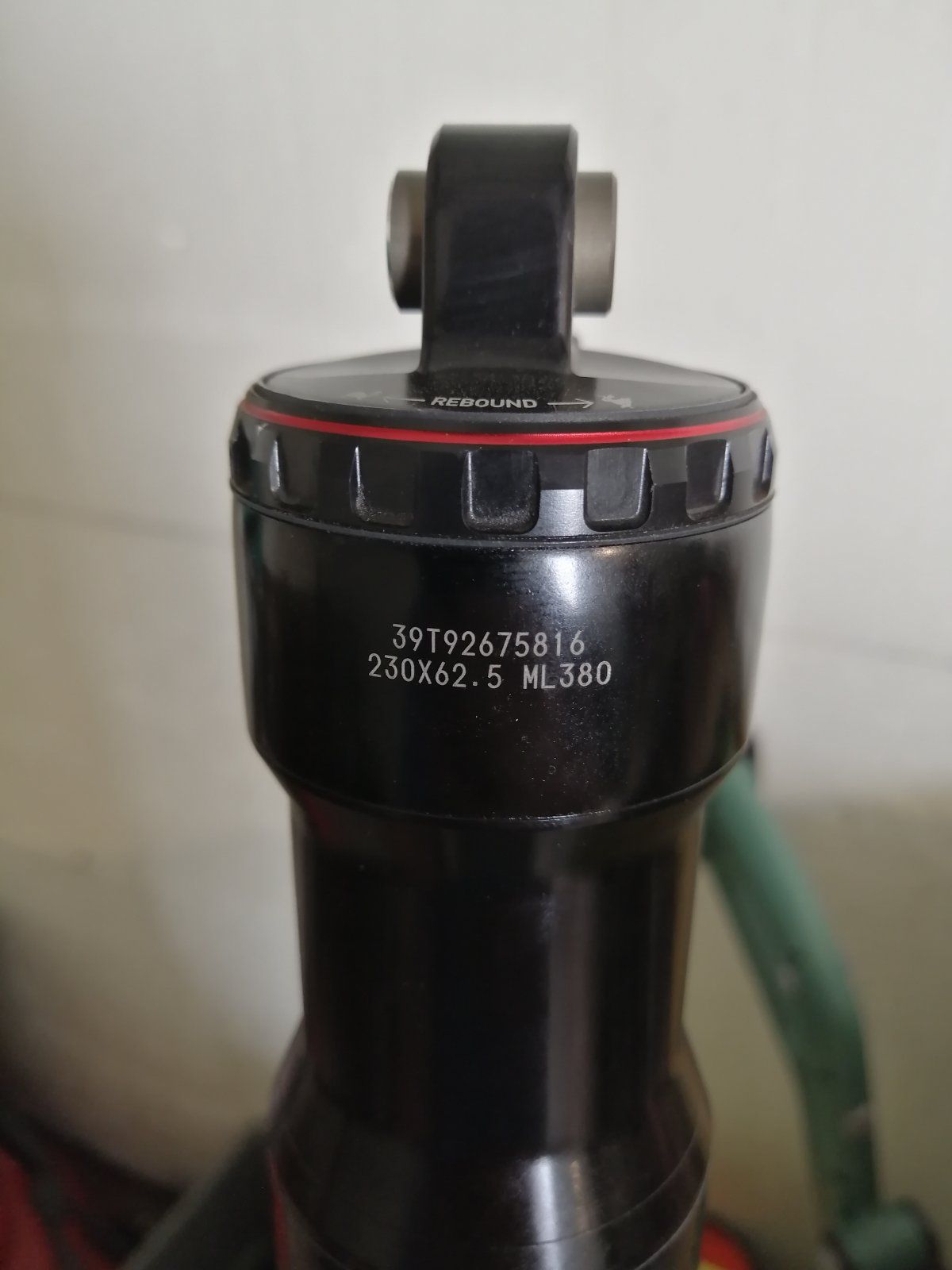

Welchen Tune hat dein Dämpfer original? Bei meinem 275 Alu Mega, war ein RS SD RC3 mit einem ML1S380 verbaut.Kurzer Zwischenstand von mir zum Mega 290C mit MegNeg.
vor Umbau:
SAG: 30%
Token: 2
Luftdruck: 180 Psi bei 105kg fahrfertig
Rebounds: 4 Klicks von voll offen
LSC: irgendwo mittig
mit MegNeg:
SAG: 30%
Token: 0
Bänder in Negativkammer: 2
Luftdruck: 210 Psi bei 105kg fahrfertig
Rebound: 1 Klick von voll offen
LSC: unverändert
Hinweis: für den Test waren jetzt noch Huber Buchsen an der vorderen Aufnahme verbaut. Hinten hat der RS Super Deluxe ohnehin von Werk ab das Bearing Kit für sensibles Ansprechen. 2 Bar tubeless auf dem HR.
Erstes Fazit:
Das Ansprechverhalten wirkt besser mit Megneg. Besonders im Vergleich zur auch nicht unbedingt schlechten Lyrik Ultimate 2021 vorne wird das deutlich. Schon ein krasser Unterschied. Durch die 2 Bar Druck auf dem HR merkt man den Untergrund natürlich noch, also kein Sofafeeling.
Bei Fahrt auf normalen Trails und Schlaglochwegen werden nicht mehr als 65% Federweg genutzt. Mit Drops, Doubles und Tables bis ca 1 m Höhe und 2-3 Meter Weite und auch bei Kompression auf kurzen sehr steilen Trails verblieben immer 15% Federweg als Reserve. Da war ich vorher trotz zwei verbauter Token schon viel eher am Ende des Federwegs.
Als nächstes Teste ich auf der Downhillstrecke in Thale, wo ich sicher Sprungweite, Geschwindigkeit und Höhe noch etwas erhöhen werde.
Stand jetzt würde ich den SAG von 30% und null Token erst mal als Konstante betrachten und in Sachen Endprogressivität vielleicht noch mit den Bändern rumexperimentieren.
Schon krass, dass ich bei meinem Gewicht nun mit null Token auskomme, dies liegt aber wohl daran, dass hier die Progressionserhöhende Megneg auf die schon recht progressive Kennlinie des Mega 290C trifft.
Die Antwort von SRAM war:
M (Medium) Zugstufe
L1 (Low) Druckstufe
S (Soft) Pedalplattform
320 (320lb) „Auslöseschwelle Lockout“
Nach Rücksprache mit Symion war, Dämpfer muss für meine Bedürfnisse umgeshimmt werden, da er nicht zu meinem Gewicht von 83-89 Kg passt.
Der Dämpfer sackte immer im mittleren Bereich ein, egal wie man ihn eingestellt hat.
Bin jetzt auf einen SD Coil RCT mit MM320 gewechselt und es passt.
Deshalb hatte ich mich auch gegen die MegNeg entschieden, weil ich bei der Zugstufe am alten Dämpfer bei 1-3 Klicks von komplett offen gelandet bin und es nie richtig gepasst hat.
Mit dem Coil bin ich beim Rebound genau in der Mitte.
