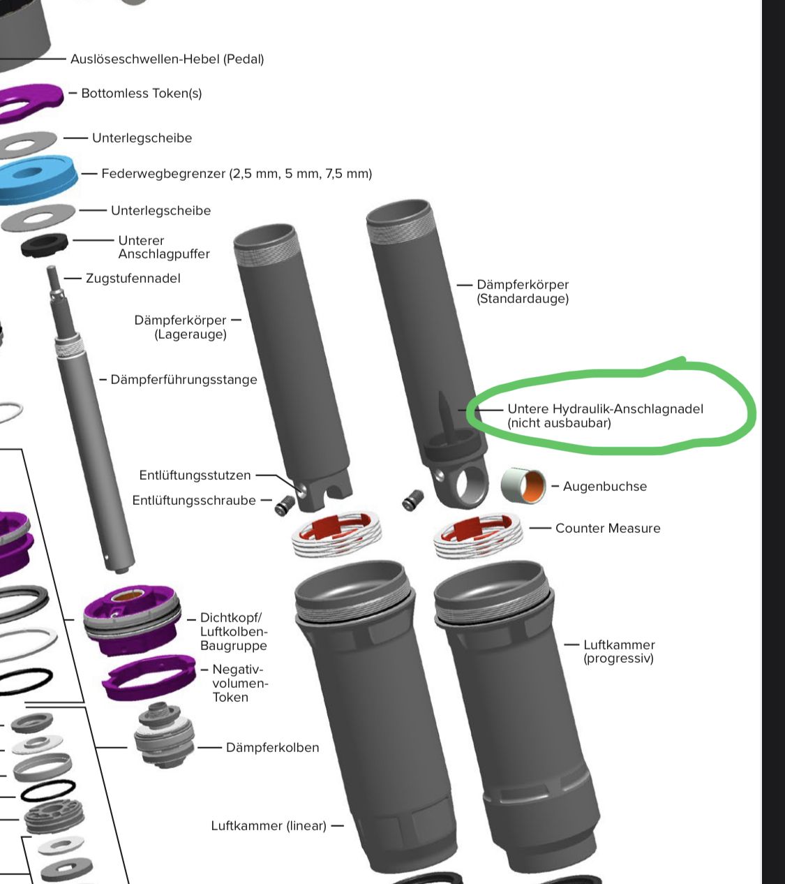

Hi Community,
Ich bin am überlegen mir den neuen 2023 Coil Ultimate zu kaufen. Könnte ihn mit 230mm Einbaulänge günstig bekommen aber nicht mit 65mm Hub, wie ich es bräuchte. Habe mich mal schlau gemacht, da man beim DHX2 und wie ich jetzt gelesen habe, auch beim "alten" Super Deluxe Coil einfach den Spacer entfernen kann und dann auf die 65mm Hub kommt.
Meine Frage wäre jetzt, ob das beim neuen Modell auch geht?
Man findet dazu leider noch nix und RockShox ist da leider informationstechnisch such nicht so gut sufgestellt wie Fox.
Oder vielleicht hat schon jemand den neuen Dämpfer mit weniger als 65mm Hub und 230mm und könnte kurz schauen ob er einen Spacer unter dem Bottom-Out Anschlagpuffer hat o.Ä.

Wegen dem HBO kann man die 2023 Modelle leider nichtmehr so einfach traveln. Man benötigt zusätzlich das HBO-Teil zum passenden Hub, was den Aufwand erhöht und vermutlich ein gutes Stück mehr kostet, sofern man es überhaupt irgendwo her bekommt.
Am besten in der richtigen Größe kaufen!
Specificity Too​
So hydraulic bottom out, adjustable or fixed, is an awesome feature that most riders will appreciate, but it's also going to frustrate a few folks to no end. As with the MY23 suspension forks, RockShox has introduced a significant amount of specificity to the new shocks along with HBO. There are a fair few riders out there who have removed travel spacers from their Super Deluxe shocks to increase the stroke on their bikes. For an example, many owners of the Transition Patrol remove a spacer to increase shock stroke from 60mm to 65mm, which bumps the rear travel from 160mm to 170mm.
In the past with RockShox shocks changing the stroke came with a cosmetic negative, which was that the printed sag graphics on the shock body, or shaft in the case of the coil shocks, was now in the wrong place. But because of the stud for the position-sensitive HBO, it's no longer possible to just add or remove a travel spacer - now the damper body needs to be changed at the same time.
Quelle: https://nsmb.com/articles/2023-rockshox-super-deluxe-shocks/
Ist es denn tatsächlich nur mit dem HBO Bolt getan?
Wie NSMB schreibt mit dem Body...
Die WPS-MTB Seite kann ich nicht erreichen - hatte mir da mehr Informationen erhofft zu finden.
Irgendwas blockiert mir die Seite - Seltsam.
Stroke Spacer, ist damit der Travel Spacer aus der Zeichnung oben gemeint?
Müsste von 57.5mm Hub auf 65mm kommen
Du musst einmal das HBO Teil tauschen und die Spacer auf der Kolbenstange unter dem Anschlagpuffer entfernen oder dazu machen. Bei dir müsstest du einfach alle raus machen um auf 65mm zu kommen.

Scheinbar ist es dort eine Nadel/Dorn die im Dämpferkörper verpresst ist.
Man muss dazu diese komplette Einheit tauschen.
