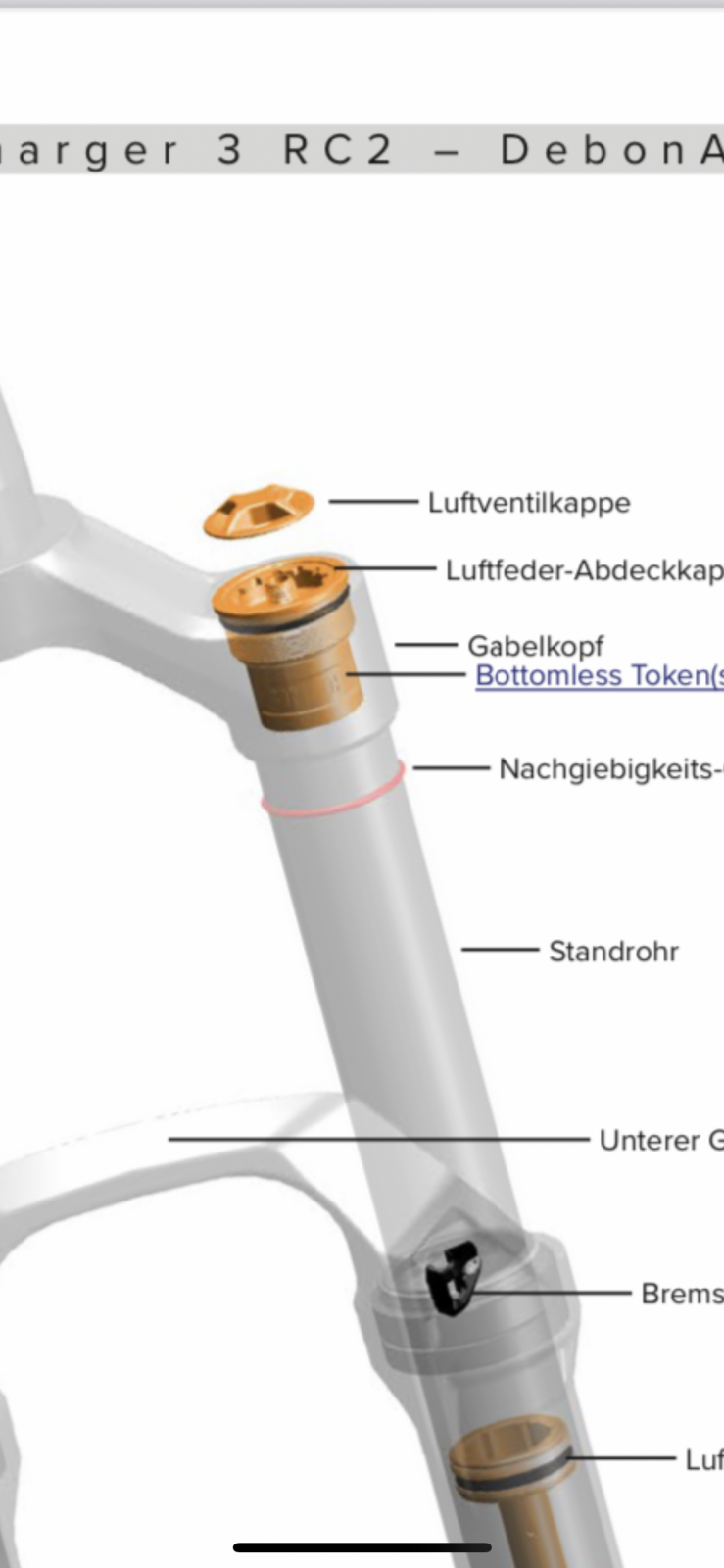

Sind Token verbaut? Wenn ja nimm mal alle raus und pump die Gabel so auf, das er 25% SAG hat und er soll mal das testen, er soll sich auch an den LSC und HSC settings versuchen. Wie viel % sag fährt er?
Aber nur weil die Gabel 170mm hat muss er die auch nicht immer nutzen. Wenn er jedes Mal 170mm ausnutzen möchte sind das so gut wie jedes Mal Durchschläge. In Bikeparks bin ich mit meiner 170er meistens bei 160mm Ausnutzung des Federwegs.
Erstmal danke für die Antwort! Die 25% Sag haben wir in etwas hinbekommen. Woran erkenne ich das mit den Token? Die Gabel steckt in einem Komplettrad von Cube…
Bei 170mm ist werkseitig 1 Token verbaut. Den mal rausnehmen. Ist innerhalb 5min erledigt.
