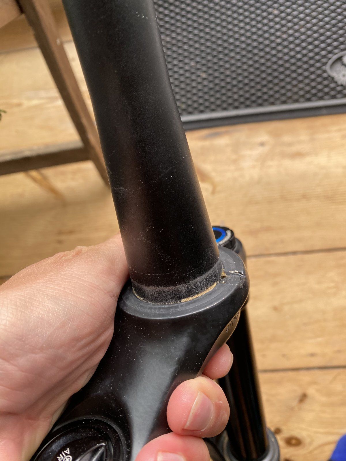

Fox, RS, DVO, Suntour, Cane Creek, Marzocchi, Manitou - habe alle schon knacken hören oder sie dazu gebracht. Das Problem gibt es heute genau so wie vor 15 Jahren. Bis jetzt scheint das nur Intend bei SC Gabeln ordentlich zu lösen.
Ich habe meine knackende Lyrik vor 1,5 Wochen zu Flowbikes geschickt. Das Ding kommt morgen wieder und wird am WE getestet: 33€ fürs Aus- und Einpressen des Schafts mit Fügekleber. Hoffe das hält dauerhaft und die Standrohre haben nicht auch noch geknackt.. Einen Versuch ist es wert bei dem Preis.
DVO und CC sind doch einteilige Kroneneinheiten. Da kann ja quasi nix knacken.

Ähm nein?! Genau so verpresste Rohre wie bei den anderen. Nur die erste Öhlins Gabel hatte so eine Einhorn-Einheit. Ach und die EXT sollte ja auch nicht knacken, dank der Spezialkonstruktion und massig Überlappung!
Ich hatte irgendwie gedacht das mal gelesen zu haben. Einteilige CSU stell ich mir auch wahnsinnig aufwendig vor von der Herstellung
Am besten NEU gleich mit dem richtigen Loctite (da gibts nicht nur eins) einkleben.
Wenns erstmal knackt ist ja schon Material weg und der Sitz schon schlecht.
Kommt es bei dir s8cher vom Steuerrohr oder eventuell auch von den Tauchrohren?
Ich gehe davon aus, du meinst die Standrohre?
Die sind bei Fox wohl verklebt, der cremefarben Kleber ist von unten deutlich zu sehen.
Am Steurrohr ist davon nichts zu sehen, ich denke es hat einen Grund.
Schließlich ist die Verkleberei von MRC auch nur ein Versuch, Garantie gibt nämlich nicht.
Wie gesagt, Fox hat für 2022 die Übergreifungslänge um etwa 5mm vergrößert.
Es scheint eher das Gegenteil der Fall zu sein. Erst schön zerrammeln und dann neu mit Fügemittel verpressen. Hält das Zeug dann in den „Rauhigkeiten“ wohl besser drin.
http://blueliquidlabs.com/suspension/article-two/
Nein, wir haben bei einer mindestens mittleren zweistelligen Anzahl Gabeln die andere Erfahrung gemacht.
Gab hier auch schonmal nen ganz guten Thread dazu.
https://www.mtb-news.de/forum/t/kronenknacken-bei-aktuellen-sc-federgabeln.864773/#post-17577551
Und der @BommelMaster sagte schon 2017:
https://www.mtb-news.de/forum/t/man...und-erfahrungen.687345/page-263#post-14575538
Das richtige Loctite weiß ich leider nicht, bin nur sozusagen "Kunde".
https://www.henkel-adhesives.com/de...taining-with-loctite-retaining-compounds.html
Vll?
@JohSch Der Thread war sogar von mir. :D Jedenfalls benutzt Flowbikes wahrscheinlich ein anderes Mittel als Loctite. Der getrocknete Rest sah anders aus.
Edit: Heute eingebaut und ein paar Stoppies auf dem Hof gemacht: Ruhe! 👍🏼
