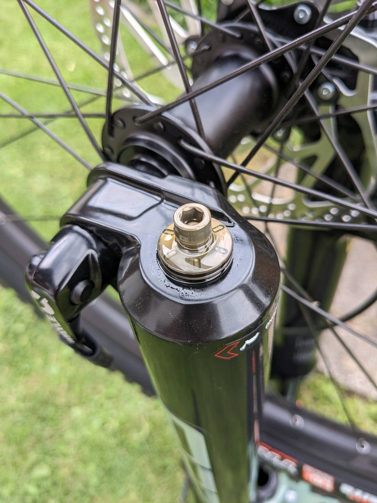

Hab hier auch eine neue Zeb, die ausm Karton raus nen Ölfilm am Versteller hatte. Ist ein 21er-Rad, stand also eventuell etwas rum und ich dachte das ist halt vom Zusammenbau. Nach Abwischen und bisschen rumrollen hinterm Haus kam aber wieder was zum Vorschein und unterm Einsteller sieht es so aus.
Hab leider keinen Pfeifenputzer und mit Wattestäbchen komm ich nicht rein. Der Inbus bleibt trocken wenn ich ihn wieder einführe. Kann jemand sagen ob das Dämpfungs- oder Schmieröl ist? Zugstufe funktioniert soweit normal.

Das ist schon viel Öl. Ich würde die Dichtung mal tauschen und beobachten. Kann sein das deine Dichtung nicht mehr dicht ist.

Ich hab jetzt mal sauber gemacht und bin ein paar Treppen gefahren. Bis jetzt ist nix dazugekommen. Vielleicht ist das auch was von der Montage.
Behalte das mal im Auge. Bei mir war das auch so nachdem ich das zweite Mal einen Service gemacht habe und den selben Crush-Washer benutzt habe. Da ist immer nach einer längeren Zeit Öl aus der Dichtung gekommen und da sind ja nur 10 oder 20? Milliliter drin, was jetzt auch nicht so viel ist.
Bin jetzt leider nicht mehr zum Fahren gekommen und am Wochenende wirds wohl leider auch nix. Rausgetropft ist bis jetzt aber nix und auch wenn ich die Gabel komprimiere kommt nix raus. Wenn ich den Einsteller einführe und wieder rausziehe ist an dessen Sechskant der in den Innensechskant der Gabel kommt ein Ölfilm. Wie kann ich jetzt zweifelsfrei feststellen, ob das Öl aus der Kartusche, oder irgendwie Öl das beim Zusammenbau da reingekommen ist, ist?
Kartusche ausbauen und komprimieren? Oder geht das auch irgenwie von außen?
Hi, ich habe die Kartusche rausgenommen und gereinigt und wie in der Anleitung von RS die Kartusche auseinander gebaut und alles kontrolliert. Dann habe ich alles wieder zusammengebaut und entlüftet. Seit dem kommt nix mehr an Öl raus. Wahrscheinlich war die Zugstufe nicht wirklich nicht fest genug angezogen...
Was genau hast du da angezogen?
Mach doch einfach die Gabel auf. Und schau wie viel im rauskommt, kannst gleich noch den LL Service dranhängen. Pack ne neue Dichtung drauf und beobachte.
Sind das die: https://hollandbikeshop.com/de-de/sram/rockshox/rockshox-gabel-teil/rockshox-crush-washer-8-mm-1/
Also es ist wohl eher mit ziemlicher Sicherheit die Kartusche, weil Öl immer am Sechskant vom Fersteller klebt, wenn ich den einführe. Ist das kompliziert die Dichtung in der Kartusche zu tauschen? Einschicken dauert ja jetzt mitten in der Saison ziemlich lange. Und direkt zu SRAM geht ja glaub nicht mehr. Das heißt eventuell komplettes bike nach Österreich et....
Schau mal wie die Kartusche aufgebaut wird. Vielleicht ist der rebound Versteller nicht fest genug gezogen?
Welchen Schritt genau meinst du hier im Manual: https://www.manualslib.de/manual/671946/Rockshox-Zeb.html?page=71#manual
Also welche Verschraubung wars bei dir?
Ich hab leider nur so ein Kasettentool mit Dorn. Daher konnte ich die Kartusche noch nicht ausbauen.
Ich habe die Kartusche damals komplett auseinander genommen, gereinigt, neues Öl und entlüftet. Woran es jetzt bei mir genau lag kann ich dir nicht sagen. Bei mir hat das rebuild geholfen.
Wie genau der Rebound Versteller intern funktioniert weis ich nicht. Ich hab halt alles nach Vorgabe wieder aufgebaut ;)
OK, ich hab halt kein passendes Öl da und auch eigentlich keine Lust bei einer neuen Gabel komplett neuen Service selber machen zu müssen. Aber danke für den Input, ich werde weiter schauen was ich tun kann wenn ich das Tool habe.
