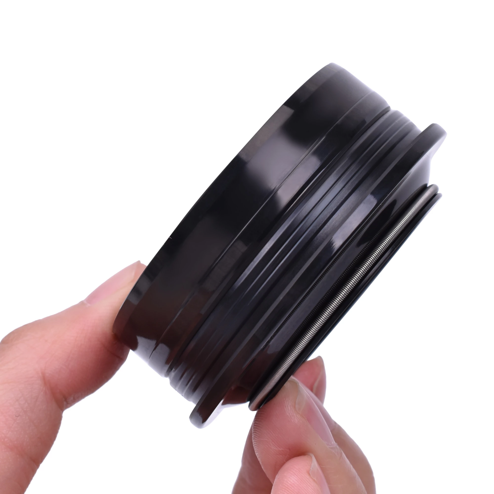

Hallo zusammen, wollte die Dichtungen meiner ZEBs mal erneuern. Sind Alternativen zu den originalen SKF für 35€ [FS-UPK-WL-A1] bekannt? Mit 38mm ist man bereits sehr nah am Motorrad-Bereich dran, wo ja ebenfalls namhafte Hersteller Ersatzteile herstellen. zB diese von NBR für eine Kawasaki
es gibt noch die 38mm Dichtungen von RavingBros, aber günstiger sind die auch nicht falls er dir darum geht.
