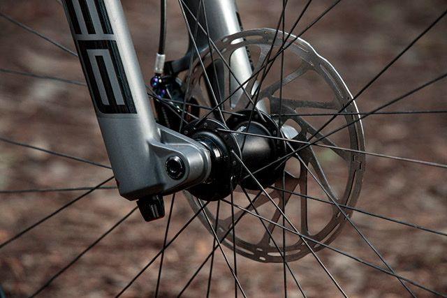

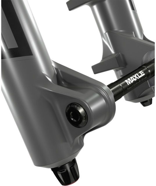

Mich würde mal interessieren wie die graue Version in echt aussieht, im Netz gibt es einige Bilder dort sieht sie Anthrazit aus und auf anderen wiederum fast Silber!?
Da in dem hiesigen Onlineshops oft ein und das selbe Bild für die verschiedenen Varianten verwendet wird kann ich nicht sehen wie sie das mit den verschiedenen Offset geregelt haben.
Geht das ganze über die Kröpfung der Krone oder machen die das über die Achse?
Auch hier gibt es Bilder bei der die Achse fast bündig mit dem unteren Ende ist und wiederum welche dort ist sie ca 2cm hoch gesetzt oder ist das die Lösung für 27,5 & 29zoll?
#help
Das meinte ich:

Vielleicht hilft dir das ja schon mal wegen der Farbe.
Ich finde es halt eher Dunkelgrau als Anthrazit.
Ist übrigens eine 27,5er.
Super danke!
Also werde ich die schwarze nehmen :)
Dann dürfte es wohl so sein das sie bei 27,5 einfach die Achse höher ansetzen, wie bei dir zu sehen...
jetzt bleibt nur noch die Frage wie sich die Zeb beim Offset unterscheidet.
