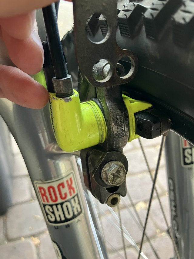

Habe für den Transport das vordere Rad rausschrauben müssen und dabei die Magura mittels Schnellspanner gelöst. Bei der Montage nach dem Transport funktioniert nun die rechte Seite der Bremse nicht mehr wirklich, irgendwas habe ich da wohl falsch gemacht, damit muss ich mich noch beschäftigen…

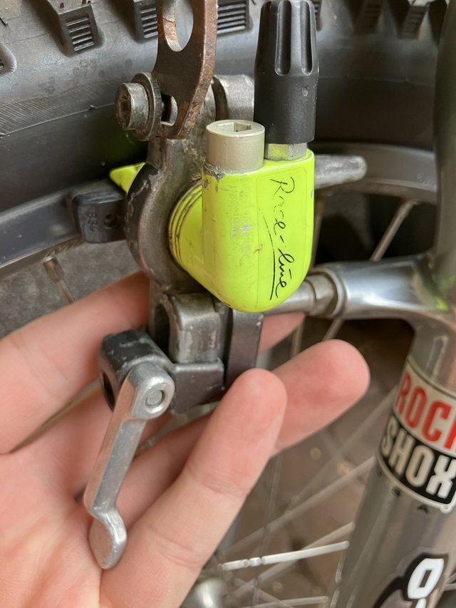

Der Schnellspanner ist falsch montiert. Beim abnehmen des Bremskörpers ist der Schnellspannmechanismus nach unten weggerutscht und hat sich separiert :lol:
Bremskörper nochmal abnehmen - Schnellspanner wieder korrekt aufsetzen (die u-förmige Klammer gehört zur Gabel hin in den Schlitz eingesetzt) - Bremskörper inkl. Schnellspanner (Hebel nach unten ...) wieder auf die Schraube aufstecken und den Hebel nach oben schliessen!
Wenn es zu leicht/schwer geht, dann die Schraube entsprechend raus/reindrehen ...

Du hast den Schnellspanner ausgehängt..

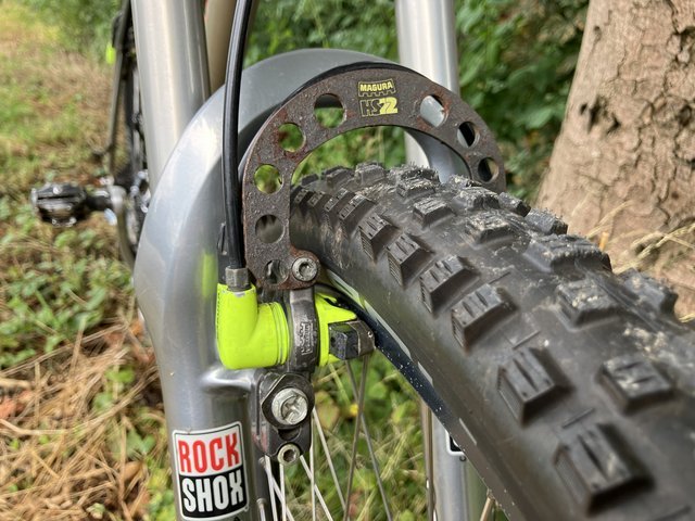

An der Hinterradbremse hast Du jedenfalls ein Problem, ohne zu wissen wie es vorne ausschaut..

Bei beiden Bremsen scheint der Wurm drin zu sein, hinten tatsächlich verkehrt rum drin, warum auch immer. Muss mich generell mit dem System beschäftigen, finde nur Lehrvideos der neuen Bremsen…

Den Spanner so rum dran zu machen, da muss man erst mal drauf kommen. Vor allem, wenn man es sich vorn doch abschauen kann, wie es aussehen muss.
Diese Unterlagsscheiben vorn an der Bremse (die, bei denen ein Stück zu fehlen scheint) gehören eigentlich zwischen Bremssockel und Bremse, nicht zwischen Bremse und Schraube.
Maguras lassen sich eigentlich sehr gut einstellen, wenn man mal raus hat, wie es geht. Ist meine Lieblingsbremse, was die Leistung und die Technik an geht. Optisch nicht immer.
Kleine Warnung: Die Schnellspanner brauchen nicht viel Druck, um die Bremse zu halten. Wenn man sie zu stramm anzieht, können sie brechen.

Die Beilagscheibe gehört hinter die Bremse auf den Sockel. Wo hast Du denn die Bremse her? Da sind solch fundamentale Montagefehler sichtbar dass ich befürchte, dass Du absolut keinen Blick auf irgendeine Anleitung oder Explosionszeichnung der Bremse geworfen hast.

Auf dem Bild sind 2 Arten von Schrauben. Eine ist ne normale Schraube mit Flachkopf (die sind bei dir gegen diese hässlichen Außensechskantdinger getauscht worden).
Die anderen sind die speziellen Magura Schrauben, in die sich bei der Montage der Schnellspanner einhakt (davon sind 2 im Tütchen oben).
Du brauchst auch pro bremse zwei von den Halbrundscheiben, eine für jeden Cantisockel.
Als erstes legst du die Scheiben (abgeflachte Seite oben) unter beide Seiten. Dann schaust du, auf welcher Seite der Schnellspanner sitzt. Auf die Seite drehst du schon mal die Magura Spezialschraube rein.
Dann setzt du die Bremse drauf, die wird dabei vom Booster zusammengehalten. Dann kannst du den Schnellspanner schon mal auf die Spezialschraube setzen und die Flachlopfschaube handwarm anziehen (soll sich noch unter Druck bewegen können).
Den Druck, den der Schnellspanner zum Schließen braucht, kannst du durch Rein- und Rausdrehen der Spezialschraube einstellen. Fest, aber nicht so fest, dass du das unterwegs nicht mehr aufbekommst ist hier mein Ansatz.
(Zum richtigen Einstellen des Ganzen musst du auch noch die Schrauben oben am Booster lösen... aber wir gehen jetzt mal davon aus, dass das halbwegs passt...).
Jetzt einmal Bremse etwas ziehen und schauen, dass die Bremsbeläge genau und im richtigen Winkel auf die Felge treffen.
Falls der Winkel nicht stimmt: Kriegen wir auch hin, ich wills aber nicht noch verwirrenden machen;)
Passt das auf beiden Seiten:
Bremse ziehen (dann bleiben alle Einstellungen auch beim Festziehen erhalten) und alle Schrauben ordentlich anziehen.
Falls ich was vergessen hab: Ich bin da immer offen und das Geschriebene hat sicher keinen Anspruch eine wirkliche Anleitung zu sein...

Habe gerade noch schnell geschaut…
Wie mir scheint, sind alle abgeflachten U-Scheiben, außer der einen vorne montierten, nicht mehr vorhanden. Die Verstellschraube scheint ja auch nicht mehr original zu sein. Bekommt man den Krempel noch einzeln ohne ganze Sets? Bei Bike24 muss ich eh bestellen, finde aber nur das Set mit dem neuen Booster, der hinter die Bremse kommt…
Zu den Belägen; das sind doch die selben, oder?
Dann bestelle ich die mit…
