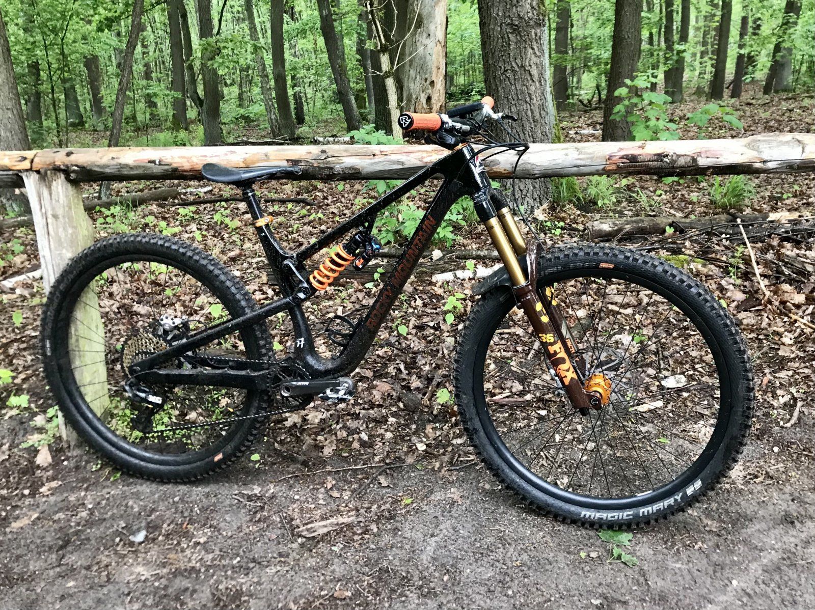

Auf dem Bild habe ich den 2020er DHX2 verbaut. Den gibt es nicht in verschiedenen Tunes, das geht erst ab den 2021er Modellen (DHX2 bzw. Float X2).
Ich habe nun in 60km und 2000 tm mein Set Up erfahren, da ja die Angaben im Handbuch von RM sich nur auf die 21er Dämpfer Modelle beziehen. Da unterscheidet sich die Anzahl der Klicks deutlich zwischen 20er und 21er (zB bei der HSC).
für den 20er DHX2 bin ich nun mit den folgenden Einstellungen zufrieden (80kg)

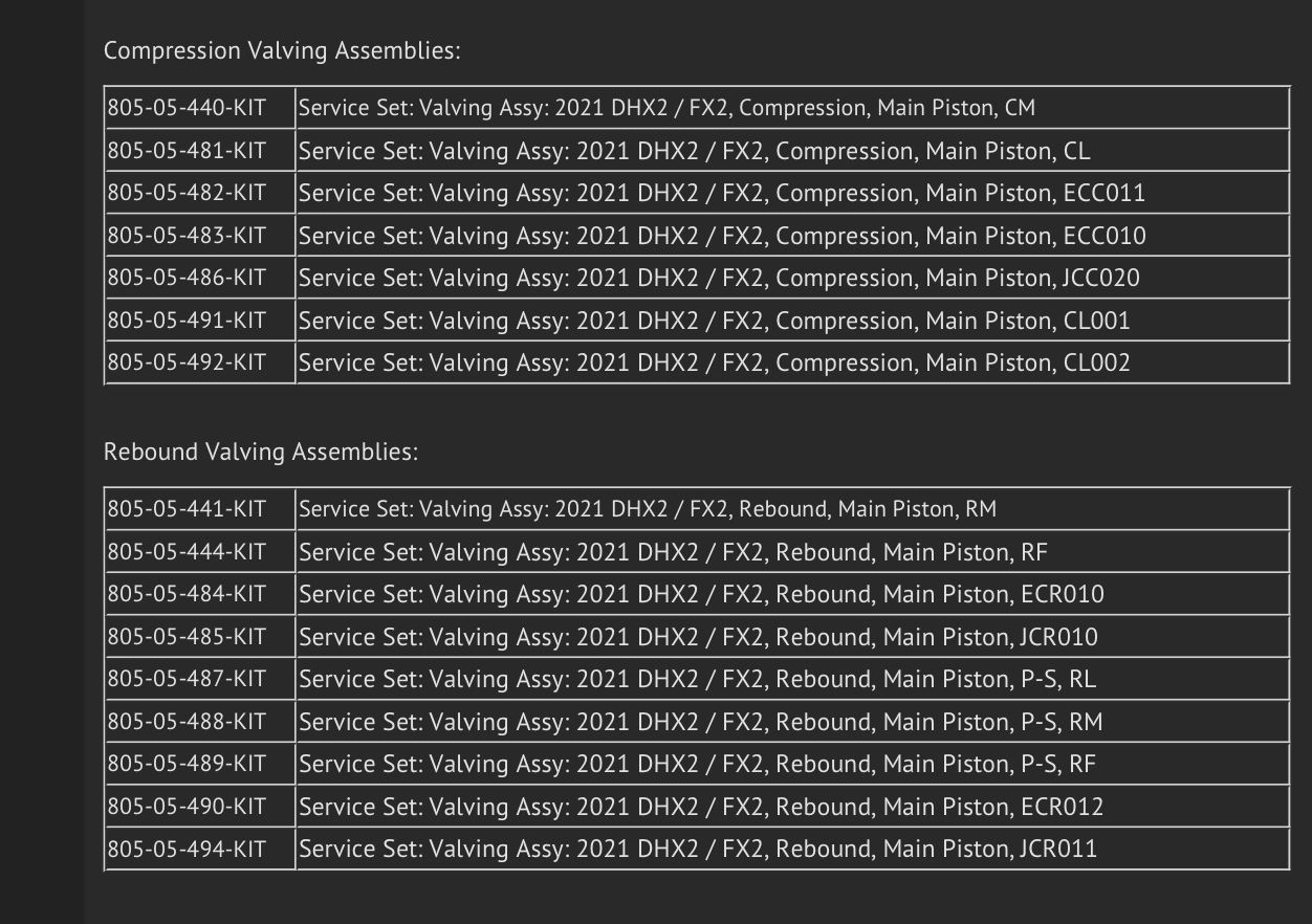

Nun habe ich hier noch einen DHX2 2021er Modell hier, allerdings mit einem „falschen“ Tune.
Benötigen würde ich folgendes:
CM, JCR010, Rezi CM (Compression Medium, Rebound irgendwas, Lock Compression Medium)
Mein 21er DHX2 ist wie folgt spezifiziert:
ECC010, ECR010, Rezi CM (Compression irgendwas, keine Ahnung, Rebound irgendwas, Lock Compression Medium)
Wie sich die 7 Compressions und 9 Rebound Tunes unterscheiden - keine Ahnung 🤷‍♂️ - hier mal die Liste aller Fox Tunes (die mit der neuen Dämpfer Architektur 2021 wieder möglich sind beim DHX2 und Float X2)

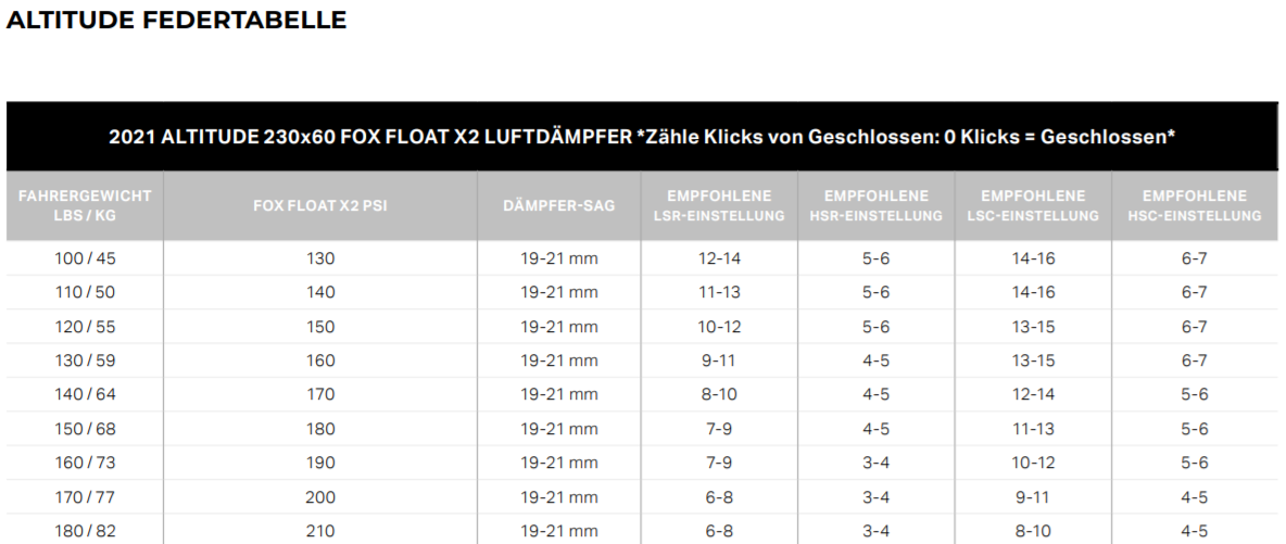

Den 21er DHX2 habe ich heute mal eingebaut und mit den Werten aus der RM Tabelle eingestellt, allerdings nur ein wenig Probe gerollt. Da hat der sich sofort tatsächlich besser als der 20er DHX2 angefühlt. Bin heute nicht mehr zum Testfahren gekommen, folgt noch die Tage.

215 psi hab ich reingemacht und bin auch auch auf gut 20mm gekommen.
LSR 8
HSR 3
LSC 10
HSC 5
Hat sich irgendwie auch so angefühlt als wäre er viel zu straff. Ich werde mal komplett die Luft ablassen und dann immer durchfedern. Eventuell war ja der Ausgleich mit der Negativkammer nicht richtig. Er ist mir übrigens 2 mal heftig durchgeschlagen.
Gruß
Sag gemessen mit LSC ganz geöffnet?
Prüfen des korrekten Kammerausgleichs schadet nicht, kostet nix und geht schnell. Spacer müssten lt. RM 2 x 0.3 verbaut sein.
Mit welcher Ride 9 Einstellung bist Du unterwegs?
In welcher Fahrsituationen fühlte es sich straff an?

Ich mach mich heute noch mal dran an das Setup. War gestern im Prinzip nach der Tabelle eingestellt. Ich dachte die wäre RM spezifisch ist aber ja nur die Kopie der Fox Tabelle. Bin es in Setting 5 gefahren. Ich habe einen -1 Works verbaut und wollte nicht gleich zu flach werden bei der ersten Fahrt. Druck auf dem Vorderrad war kein Thema, insofern werde ich heute mit 3 fahren. Probleme hatte ich gestern bei moderatem Gefälle (leicht auf der Bremse) mit Stufen (30+ CM) das ich im Prinzip vom Hinterbau in den Lenker geworfen wurde. Teilweise beim ersten, teilweise auch erst bei mehreren Schlägen in schneller Folge.
Ich werde mich heute nochmal damit mehr befassen und wenn es klappt noch eine Runde fahren. Ich melde mich dann.

Also ich habe bei dem X2 gestern komplett die Luft abgelassen. Er hat sich dann komplett zusammen gezogen. Beim aufpumpen waren bereits nach 10 Hüben 100 PSI drin und er hat sich vielleicht 5mm wieder bewegt. Danach habe ich nochmal die Luft komplett abgelassen, alles komplett aufgemacht. Beim aufpumpen kam dann auch ein entsprechendes "zisch" Geräusch. Danach ließ er sich so aufpumpen wie ich das kenne. Allerdings bin ich schon bei nur 180 PSI bei weniger als 20mm SAG (80 Kilo). Ich hab zwar jetzt auf Ride3 gestellt, aber soviel mehr Progression am Anfang? Irgendwie fühlt er sich auch einfach viel zu Straff an. Ich glaube fast der kann direkt zum Service zu Fox ... Wenn ich den X2 mit dem anderen 2021 am Levo was daneben steht vergleiche ... der bewegt sich sofort beim kleinsten Druck auf den Sattel. Bin morgen jetzt denn ganzen Tag im Bikepark, mal schauen was draus wird.
