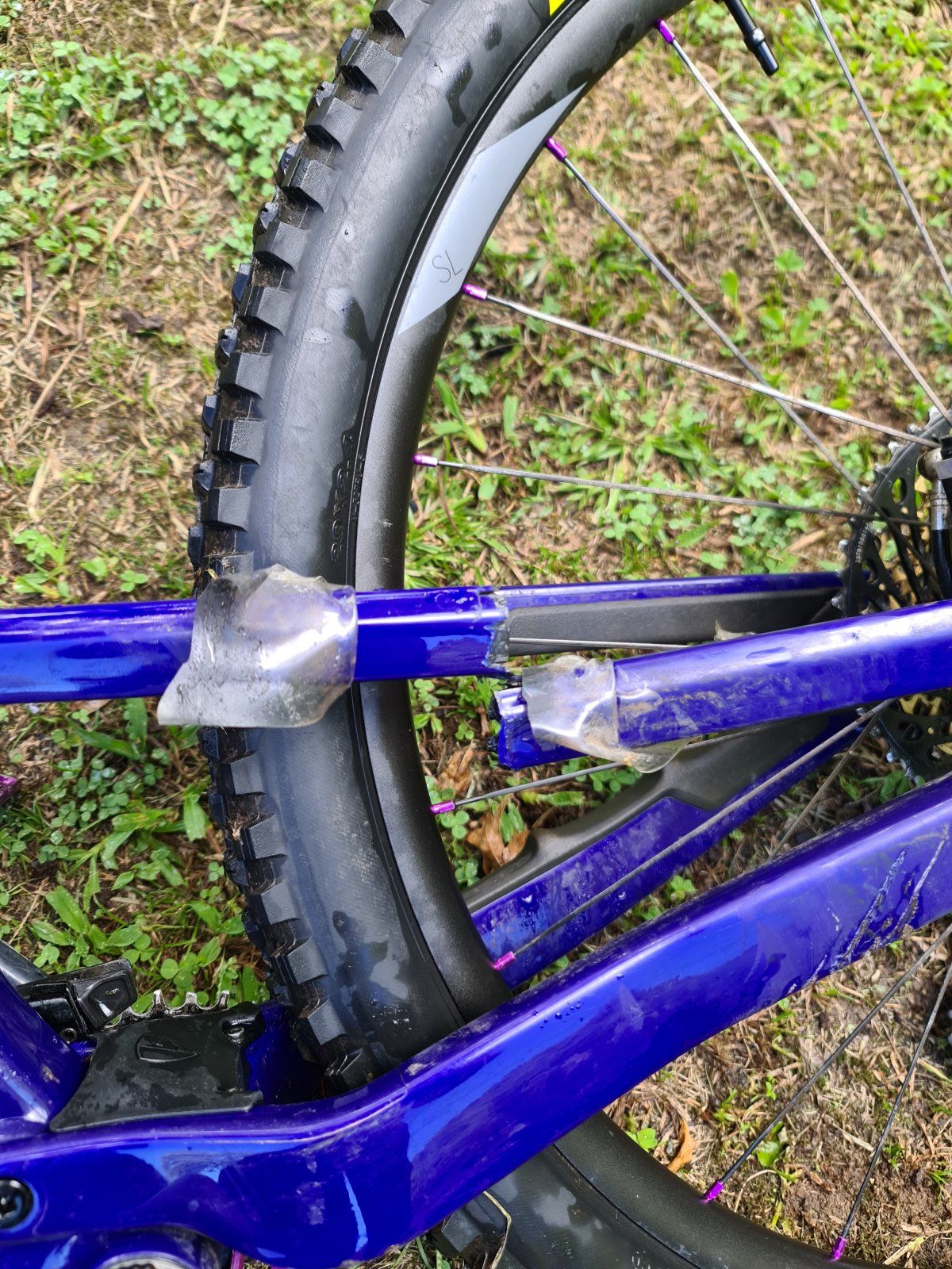

Hallo zusammen, bei meinem Altitude ist mir folgendes aufgefallen:
Zwischen den Zugeingängen im Übergang von Hinterbau zu Hauptrahmen ist ja sehr wenig Platz, sodass die Züge durch die Kanäle rutschen müssen beim Einfedern. Jetzt ist bei mir der einlaminierte Kabelkanal für das Schaltkabel im Hauptrahmen ausgerissen und das Schaltkabel hat eine Scheuerstelle. Zudem kommt es zu knarzenden Geräuschen, wenn sich die Kabel im Rahmen bewegen.
Ist wem das auch aufgefallen?
Im Anhang noch ein Bild.
Die Abdeckung der Kabel bei Dir ist lackiert?? WTF
Das ist bei mir so ein Hartgummiteil, geschlitzt- damit man die Kabel leichter wechseln kann. Und ja…manchmal knarzt es leicht beim Einfedern im Stand, beim fahren ist die Stelle ruhig bei mir. Sauber machen reicht da schon fast aus.

neh, die ist leider nicht lackiert - ich hab die Gummiabdeckung weggenommen ;-)
Wenn du das Bild genau anschaust siehst du den ausgerissenen Kanal - ärgerlich

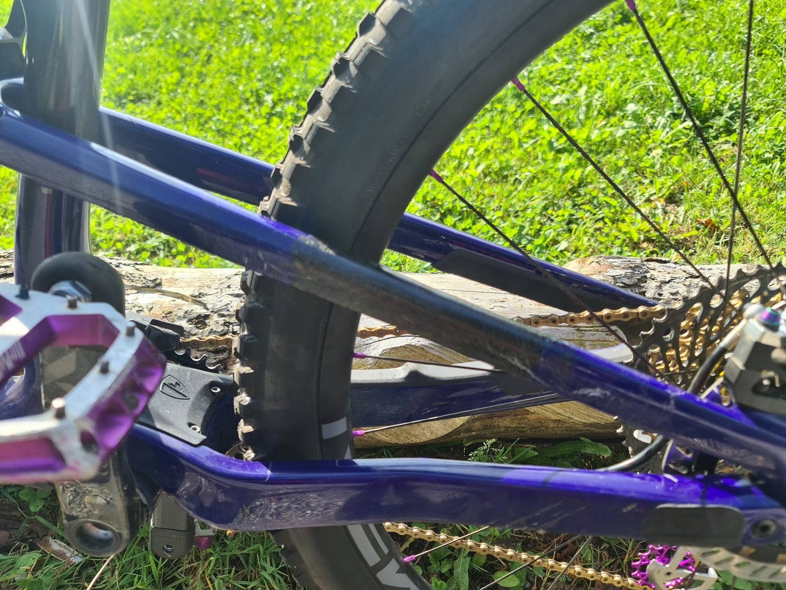

Yep, genau. Das ist aber nicht der Grund fürs Knarzen. Hab jetzt den Hinterbau auseinander genommen und siehe da - die unteren Lager direkt über dem Tretlager total verdreckt! Also das darf ja mal echt nicht sein, da muss Rocky eine bessere Dichtung machen!

Naja, das Ding ist halt echt in der Schusslinie. Machs halt sauber und fette nach. Kann Rocky auch nichts für, wenns bei dir durch Nässe und Wetter dort dreckig wird. Haben andere Hersteller auch.
Ich fahr nicht seit gestern MTB aber so was hab ich noch nie gesehen. Das Lager ließ sich auch nicht mehr mit dem Finger bewegen. Aber ja - Dichtung weg, fett drauf und mit gutem Zureden läuft das wieder. Knacken und knarzen bleibt - falls das die Ursache ist.

Bei meinem Santa Cruz passiert das auch mal, da die Lager so weit unten liegen.
Am Slayer waren die Lager unten auch schon ziemlich fest - nach so wenigen Monaten. Ich bin nicht sicher, ob da ab Werk wenig Fett drin ist, oder obs wirklich an einer mangelhaften Dichtung liegt.
Ist aber aufschlussreich zu sehen, dass es bei dir ein ähnlich gelagertes Problem gibt, wie bei mir und meinem Bike.
