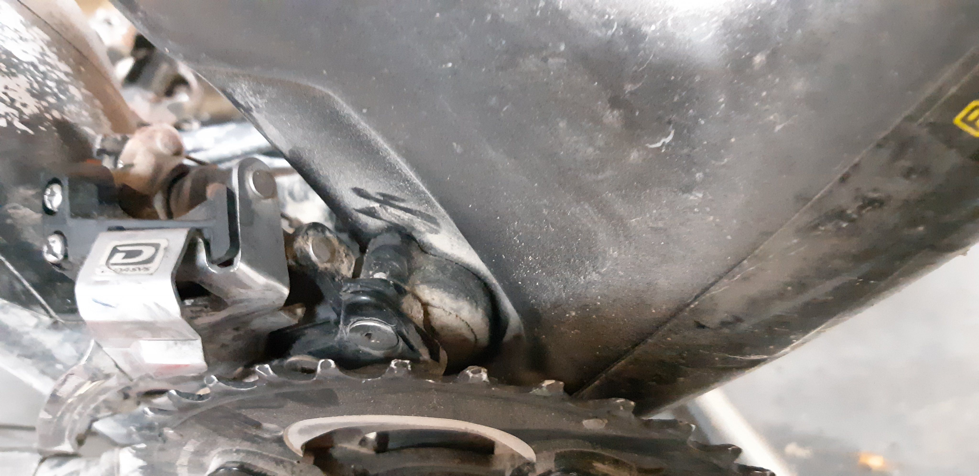

Hat jemand schon einen direct mount Umwerfer gewechselt?
Brauche ein wenig Montagehilfe :)
An meinem Alti 2013 flattert das Leitblech wie ein Fähnchen im Wind.
Shimano FD-M785-E2 für 2x10 konnte ich online noch knapp finden (ist es Zeit für ein neues Bike?)
Den Umwerfer zu de- und montieren ohne die Kettenblätter zu entfernen ist wohl nicht möglich.
Gehe ich richtig in der Annahme, dass die Höhe, bzw der Abstand des Leitblechs zum grossen Kettenblatt nachträglich,
d.h. wenn die Kettenblätter wieder montiert sind, nicht mehr eingestellt werden kann?
Besten Dank für Eure Tipps im voraus.

Zeit für ein neues Bike ist aus meiner Sicht noch nicht, höchstens ein Umbau auf Einfach-Antrieb, siehe meinen Post zuvor.
Aber ist es nicht das Prinzip von direct mount nichts mehr einstellen zu müssen; und damit auch können?
Die Umwerfer sind dann meines Wissens für bestimmte Kettenblätter optimiert, z.B. 38 bis 44 Zähne fürs große Blatt. Innerhalb des Bereiches funktionieren sie dann gut, ohne einen Abstand einzustellen.
Man entfernt nicht die Kettenblätter, sondern schiebt die rechte Kurbel samt Achse ein wenig aus dem Tretlagergehäuse. Meist reichen 1 bis 2 Zentimeter. Bis halt der Inbusschlüssel angesetzt werden kann. Keine Aktion bei Shimano-Kurbeln. Mache ich öfter, selbst nur zur Reinigung. Für Demontage und Montage der Kurbel brauche ich nicht mehr als 2 Minuten.
Die beiden Schraublöcher lassen ja etwas Spiel bei der Montage zu. Siehe hier.
Je nachdem, wieviel Zähne dein großes Kettenblatt hat, wird der Umwerfer montiert. Ist alles im Factsheet abgebildet.
Wie du auch an diesem Beispiel sehen kannst. Du hast zwar einen anderen Umwerfer, aber im Prinzip ist das auch dort so gedacht.
Wenn die Kurbel wieder montiert ist, ist nachträgliche Justage kaum noch möglich. Ausser du bastelst dir einen Inbusschlüssel, der gerade noch so zwischen den Zähnen des Kettenblattes angesetzt werden kann... ;-)
