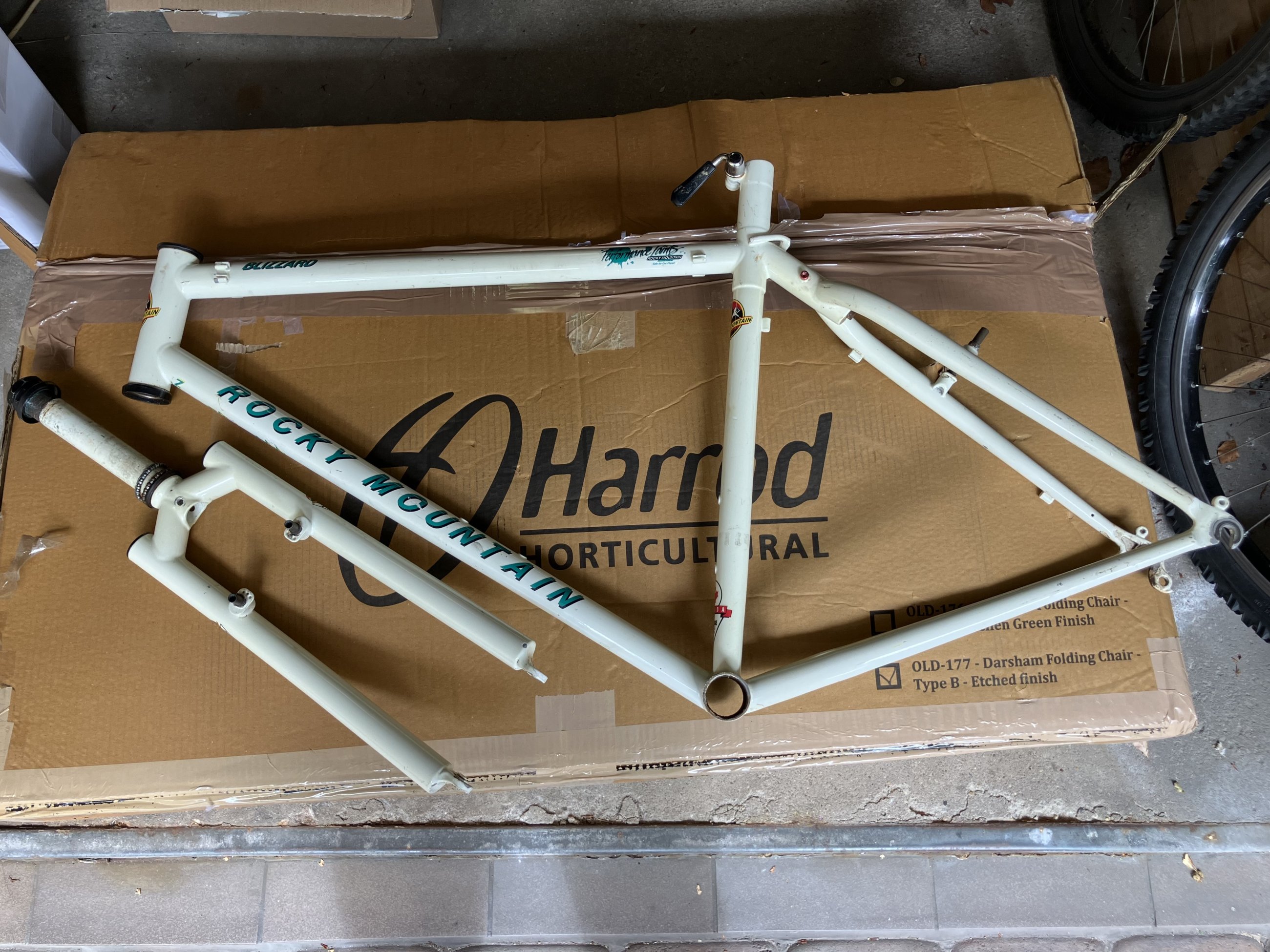

Das gute Stück trudelte dann also diese Woche bei mir ein.
20“ und mit noch originaler Tange Struts Gabel mit den runden und nicht ovalen Rohren:

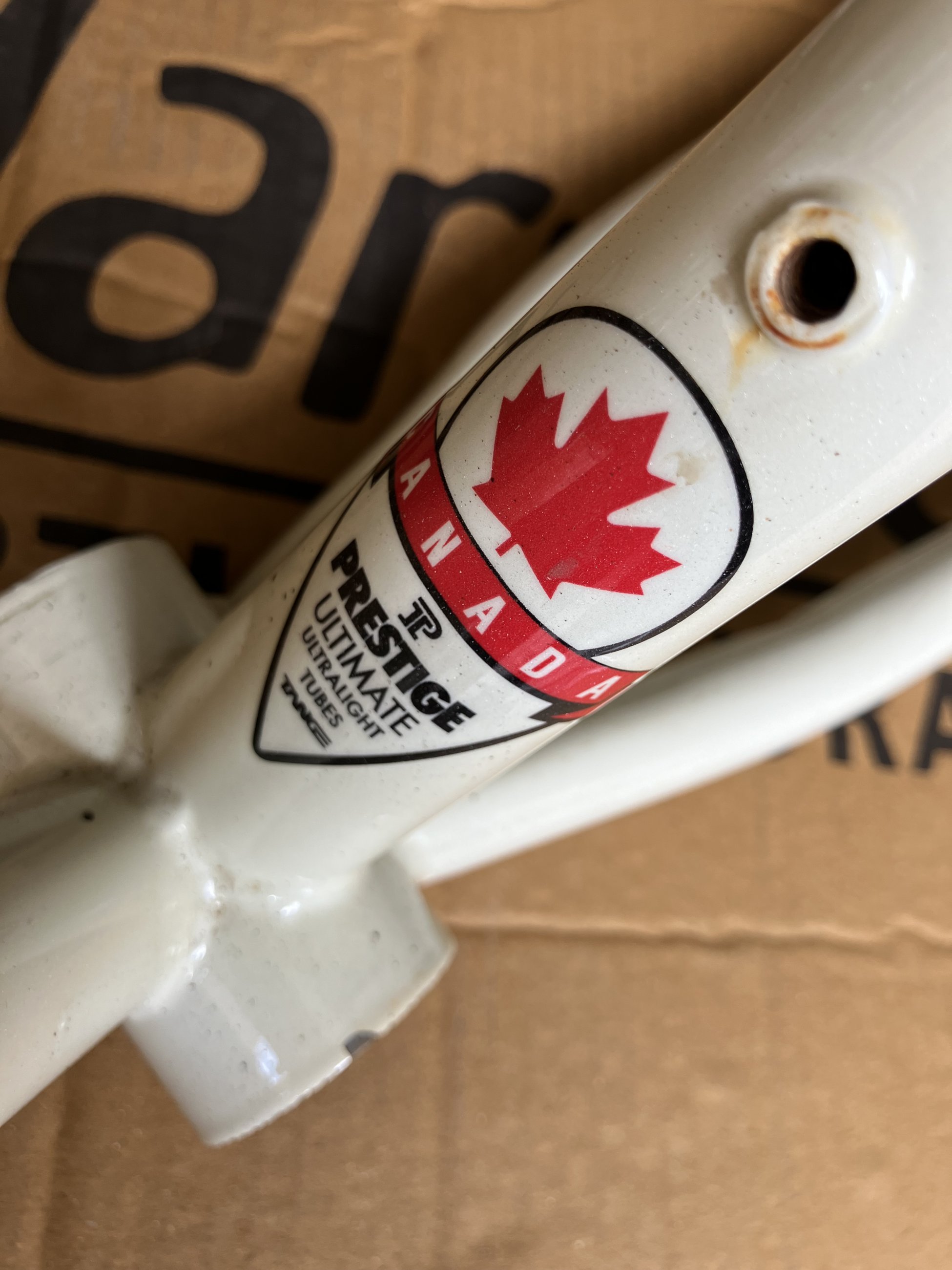

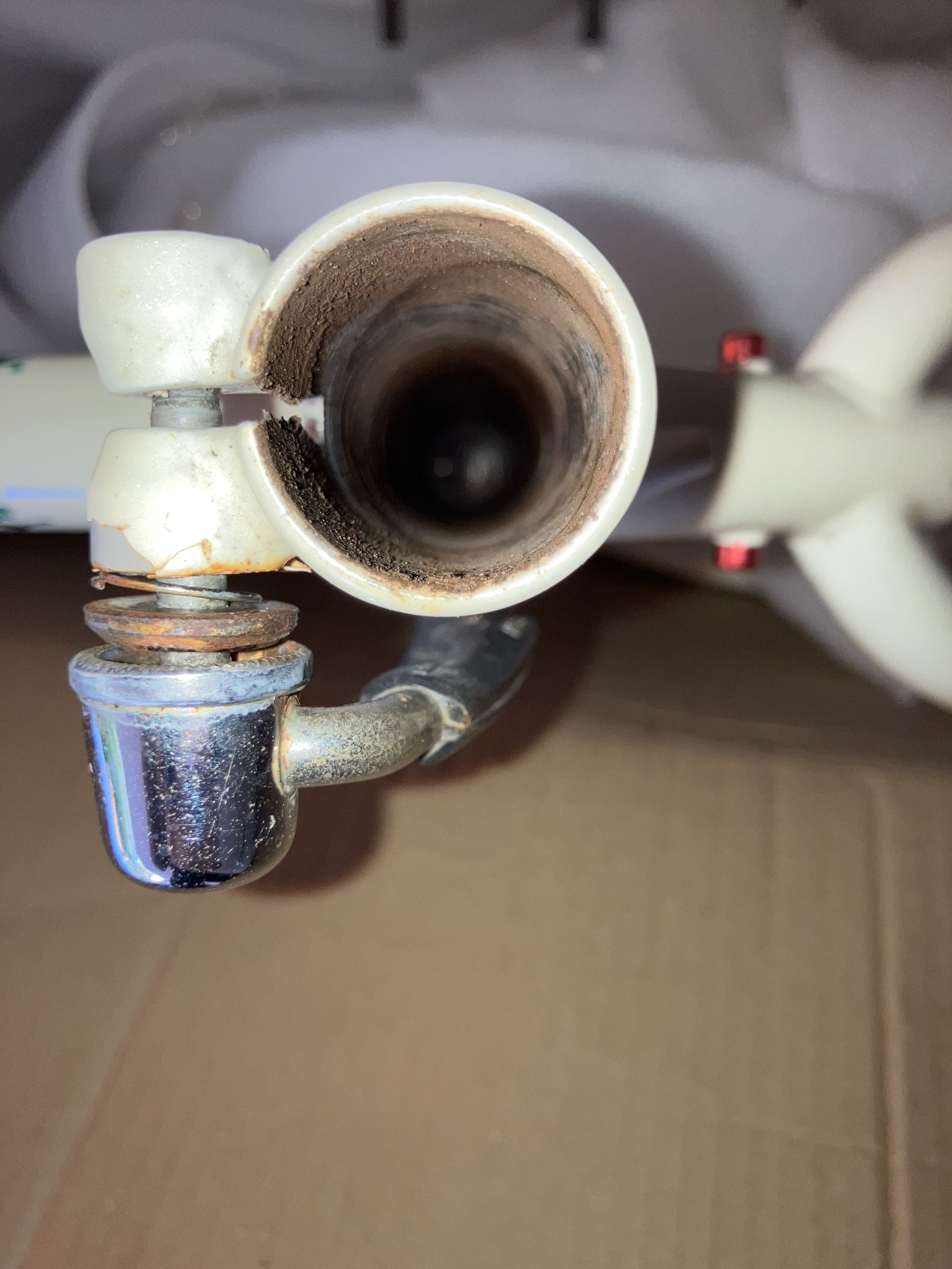

Präzision sieht aber irgendwie anders aus, warum die Öffnungen zum Oberrohr und Unterrohr so massiv seitlich versetzt sind, bleibt mir ein Rätsel…
Der muss jetzt erst mal grundgereinigt werden und von innen gibt es noch etwas Flugrost zu beseitigen. Ganz unten im Sitzrohr sieht es auch recht dreckig aus, leicht rostig, muss das mal vernünftig sauber machen. Auf jeden Fall ist schon mal eine Bohrung zum Tretlagergehäuse hin vorhanden, so macht man das!

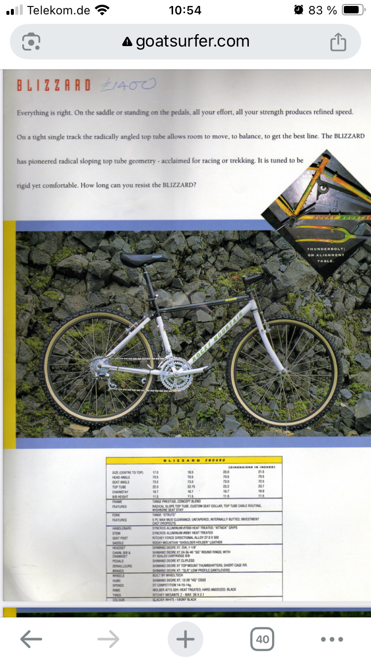

Hier geht’s zum Katalog von 1992:
http://www.goatsurfer.com/assets/Rocky_Mountain_1992.pdf

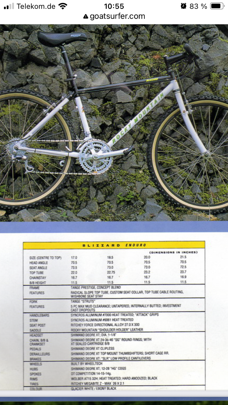

So sah die schwarz/ weiße Variante aus:

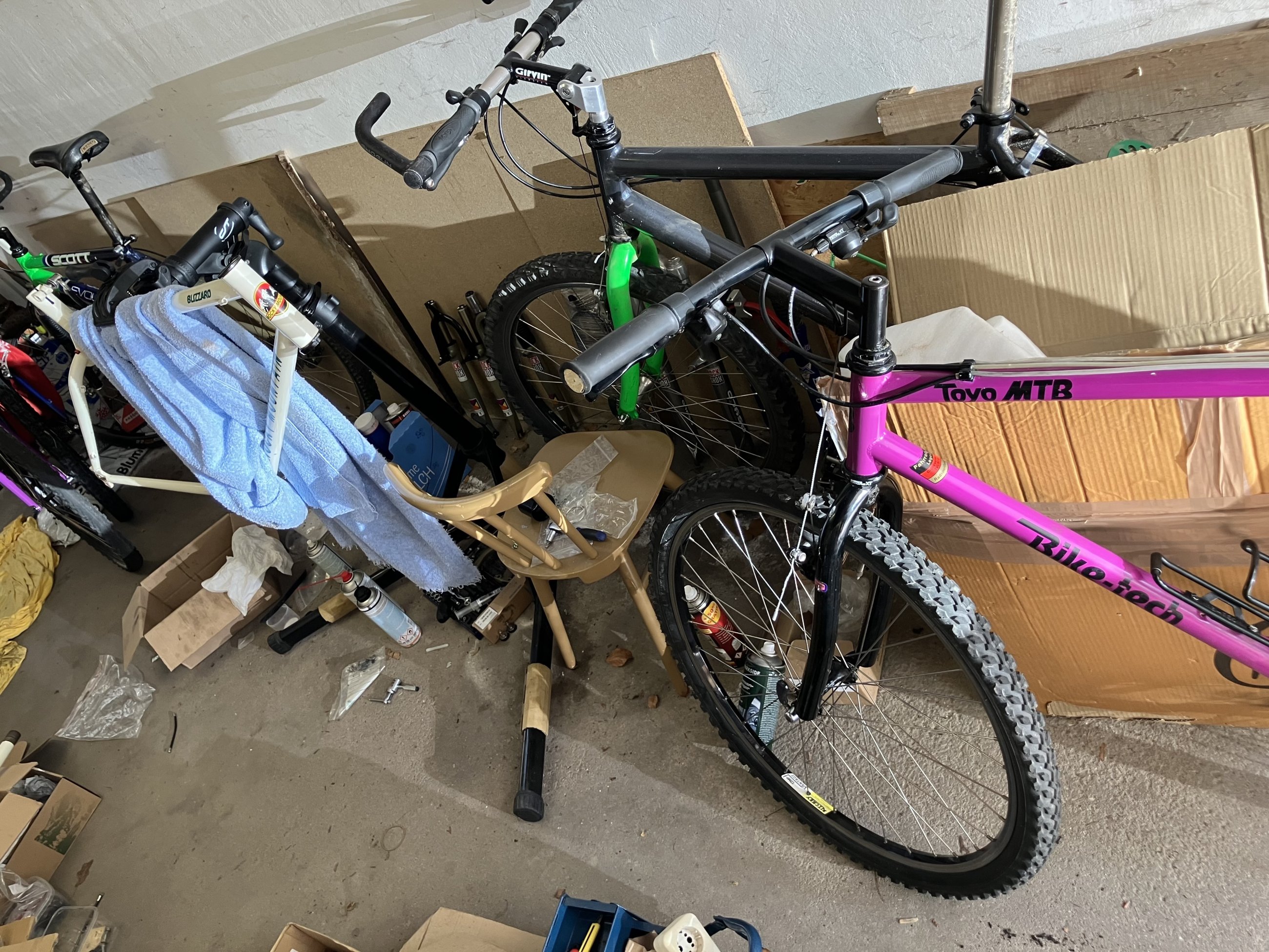

Wie einige wissen, habe ich ja vor gar nicht allzu langer Zeit dieses Bike-Tech Toyo geschossen, leider ist das Unterrohr am Tretlagergehäuse vollständig durchgerostet. Also Schrott.
Bike-Tech feiere ich ja aufgrund der Ähnlichkeiten zu Rocky Mountain ab, kommen ja teils aus dem selben Werk in Japan. Die Geometrien ähneln sich natürlich auch ein klein wenig, hehe! Aber bevor ich nun hier einen neuen Toyo Rahmen suche, dass dann einem Rocky Mountain möglichst ähnlich ist, habe ich mich dann für ein originales Rocky Mountain entschieden!
Warum Škoda fahren, wenn man auch einen Audi haben kann?
Ich werde nun also aus diesen beiden Rädern eins machen! Das komplett weiße Blizzard wird dann mit der schwarzen XT ausgestattet! Das soll dann auch bei den restlichen Komponenten Maßgabe sein, also nur:

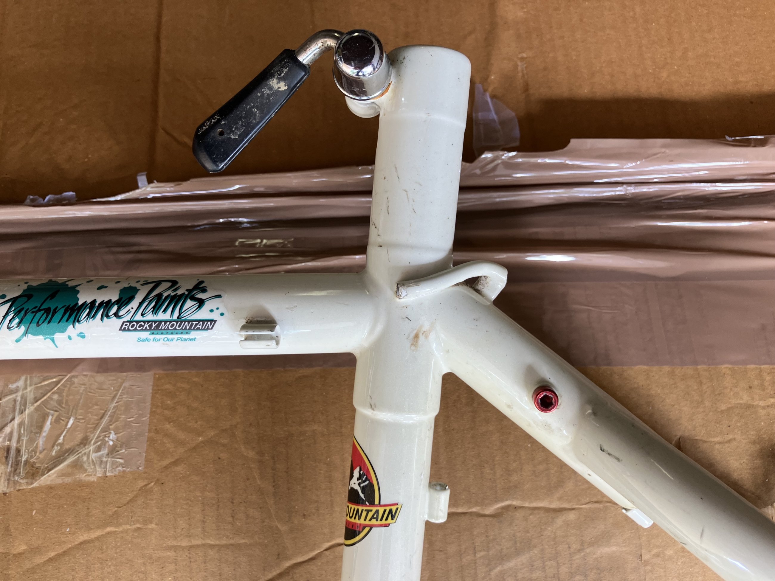

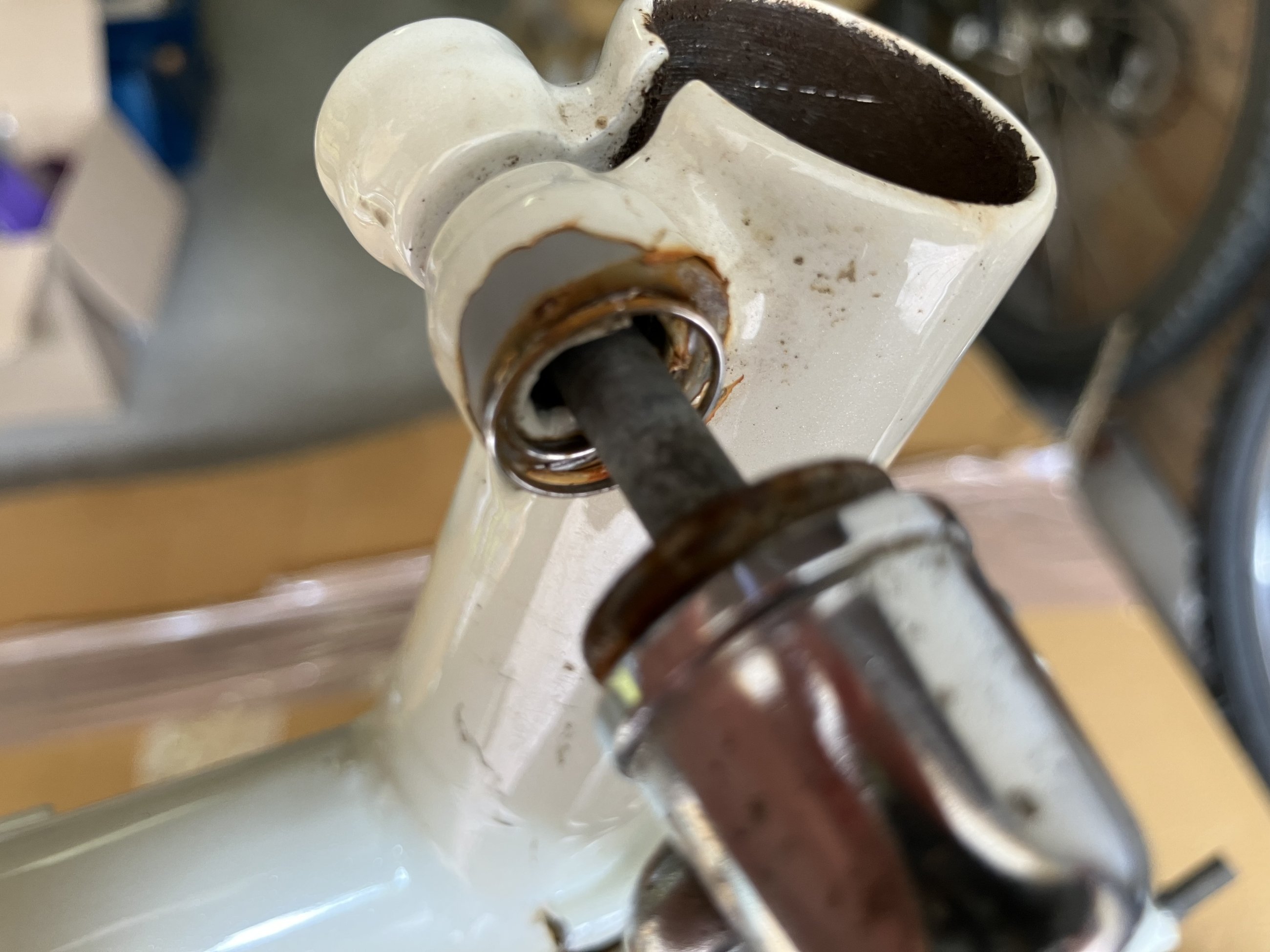

Erschrocken war ich gestern von der Sattelklemme. Sieht alles irgendwie durch aus, aber immerhin konnte ich keinen Riss an den Ösen erkennen.
Dachte erst, da hat jemand fälschlicherweise einen Schnellspanner statt einer normalen Schraube reingeballert und alles überdehnt, aber laut Katalog war der Schnellspanner dabei…

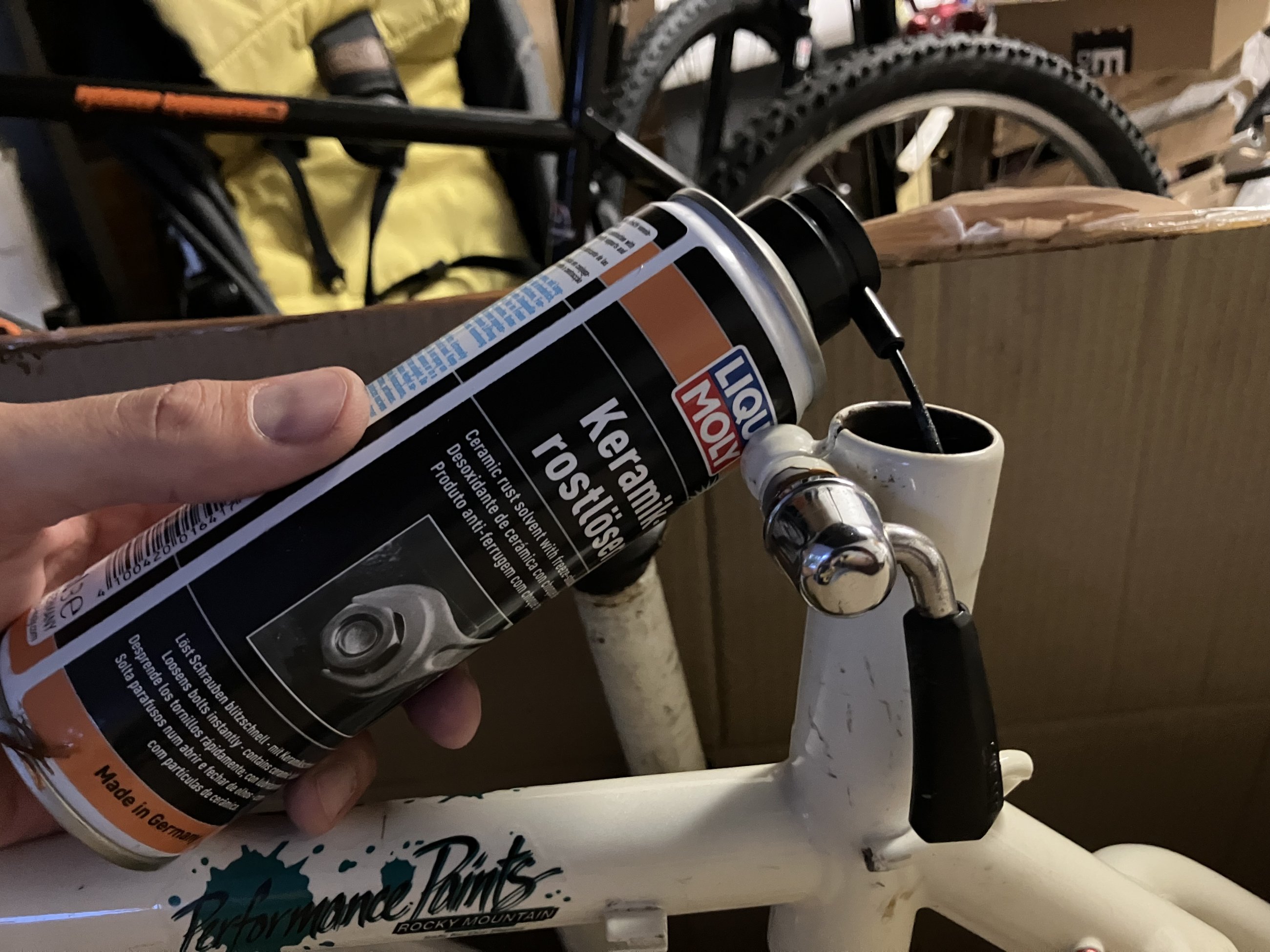

Habe gerade leider keine Zeit zum Schrauben, habe vorgestern aber schon mal etwas Rostlöser eingeflößt. Auf genau diese Art und Weise habe ich den Schaft meiner zweiten Paioli Gabel wieder fast blank bekommen, der war komplett verrostet und ich habe immer mal wieder einfach nur den Rostlöser drauf gesprüht, mehr nicht.
Ein zarter Anfang ist also gemacht, der Rest wird leider noch etwas dauern…

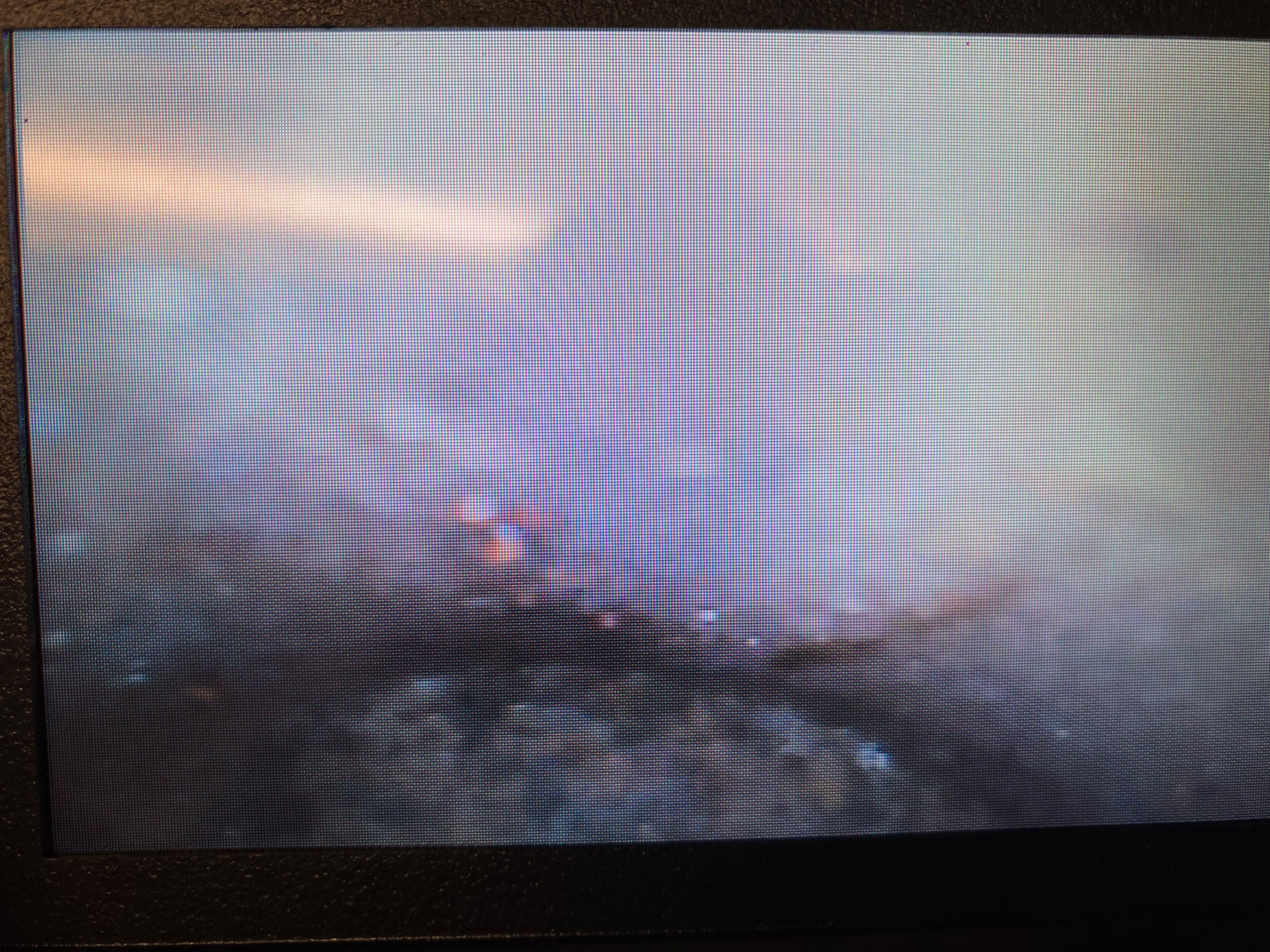

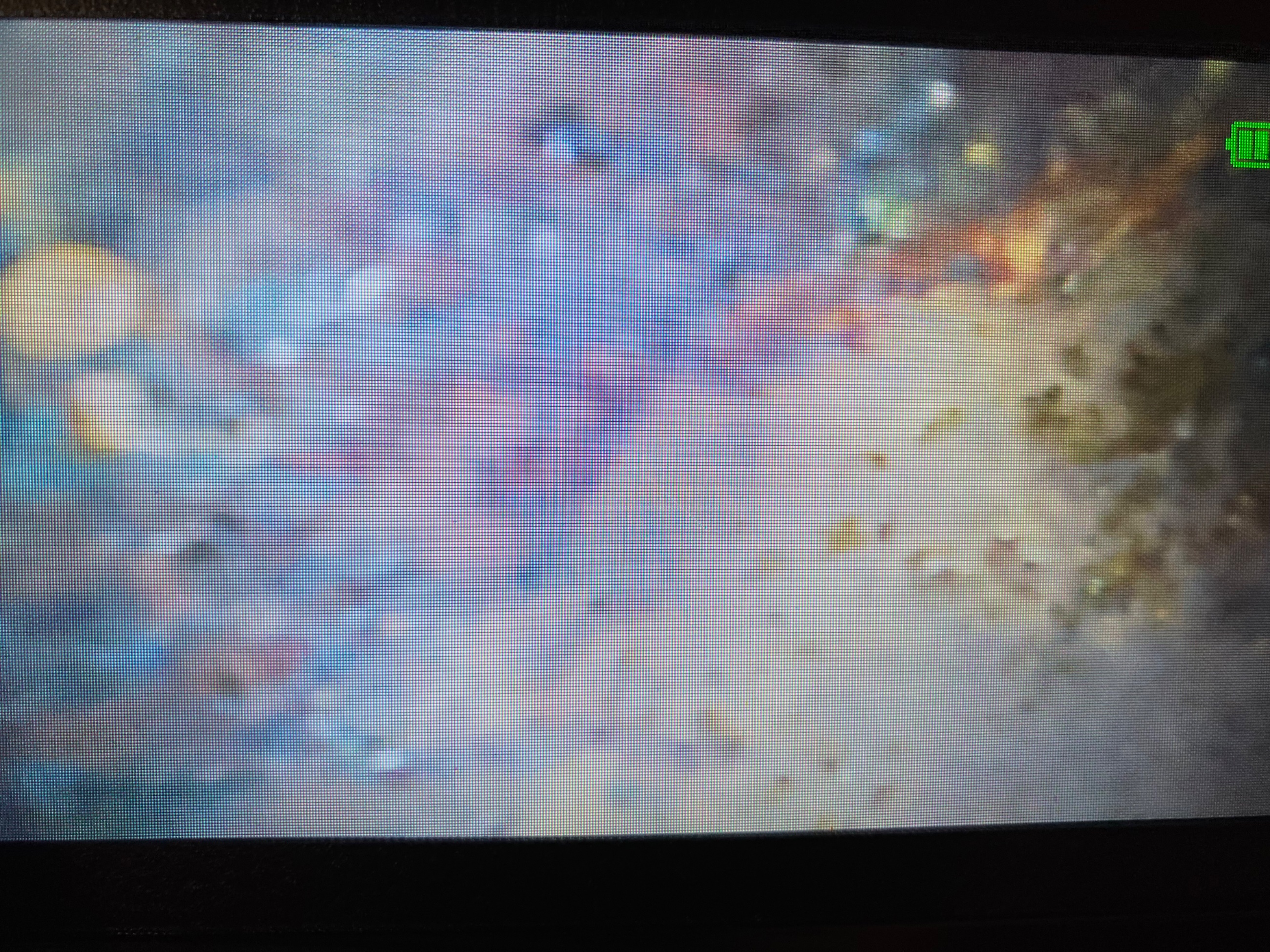

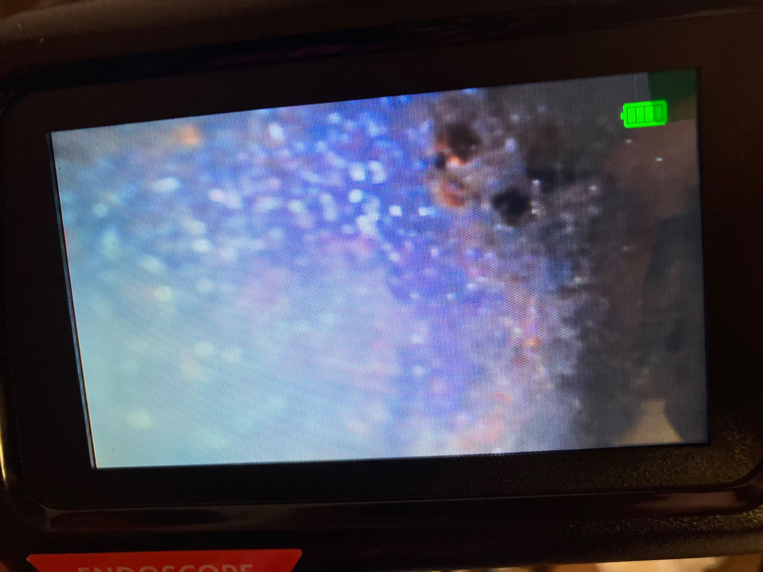

Jetzt hatte ich ja diese schöne Inspektionskamera gekauft, dann wollte ich mal versuchen, mir das Ganze von innen anzuschauen.
Test 1,2, Kamera funktioniert!

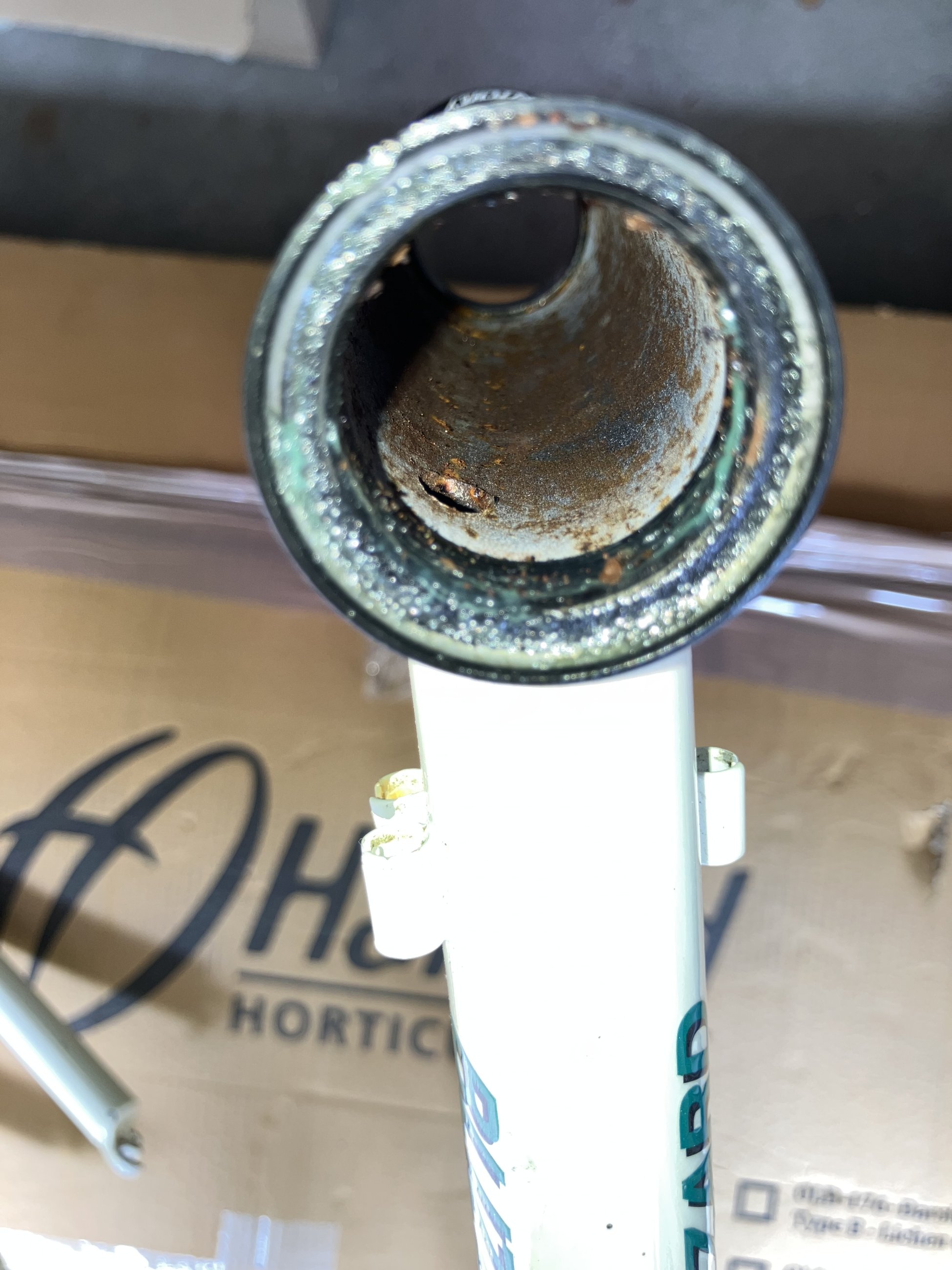

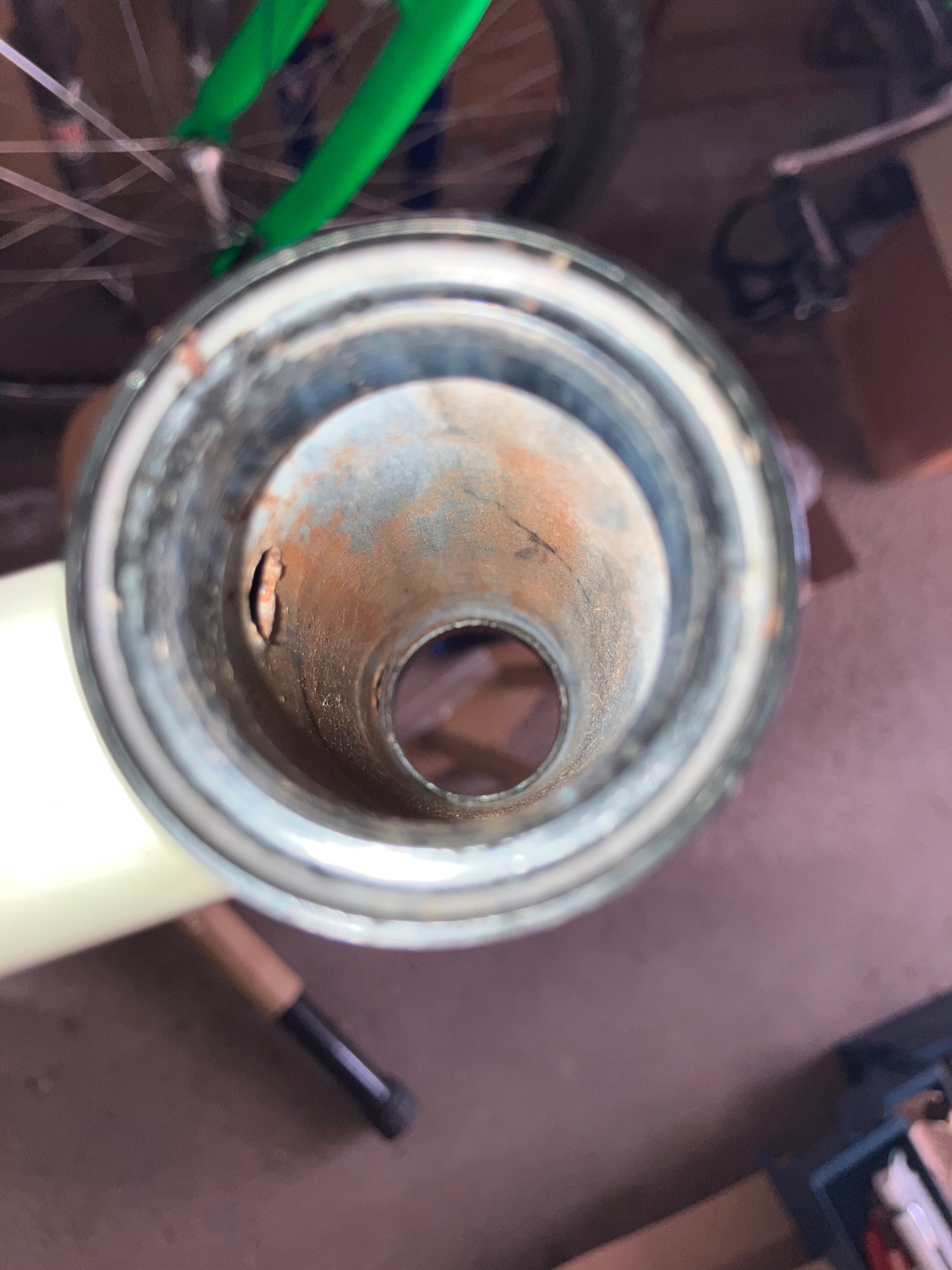

Leider kam ich nicht wirklich um die Ecke, um ordentlich ins Oberrohr und Unterrohr schauen zu können, kam nur etwas schräg rein.
Sieht jetzt auf den ersten Blick total dramatisch aus, ist es aber gar nicht. Als ich mit der Kamera mal ins Steuerrohr ging, sah das via Nahaufnahme genauso aus, einmal kurz mit dem Bremsenreiniger drüber, dann war das weg.
Habe auch generell mal alles sauber gemacht, diese beiden Mittelchen haben mir dabei geholfen:
Hier musste man schon ordentlich schrubben,
das Test-Innenlager flutscht aber schon einigermaßen gut rein, das Gewinde scheint also in Ordnung zu sein. Werde hier auch noch mal versuchen, das XT Innenlager aus dem Kettler zu verbauen, vielleicht passt es ja hier, warum auch immer. Ansonsten hoffe ich darauf, dass das XT Innenlager aus dem Toyo passt. Das muss ich aber erst mal wieder heim holen und überhaupt erst mal rausbekommen, wird spannend…

Gabel und Steuersatz auch schon mal komplett sauber gemacht, scheint auch noch alles in Ordnung zu sein.

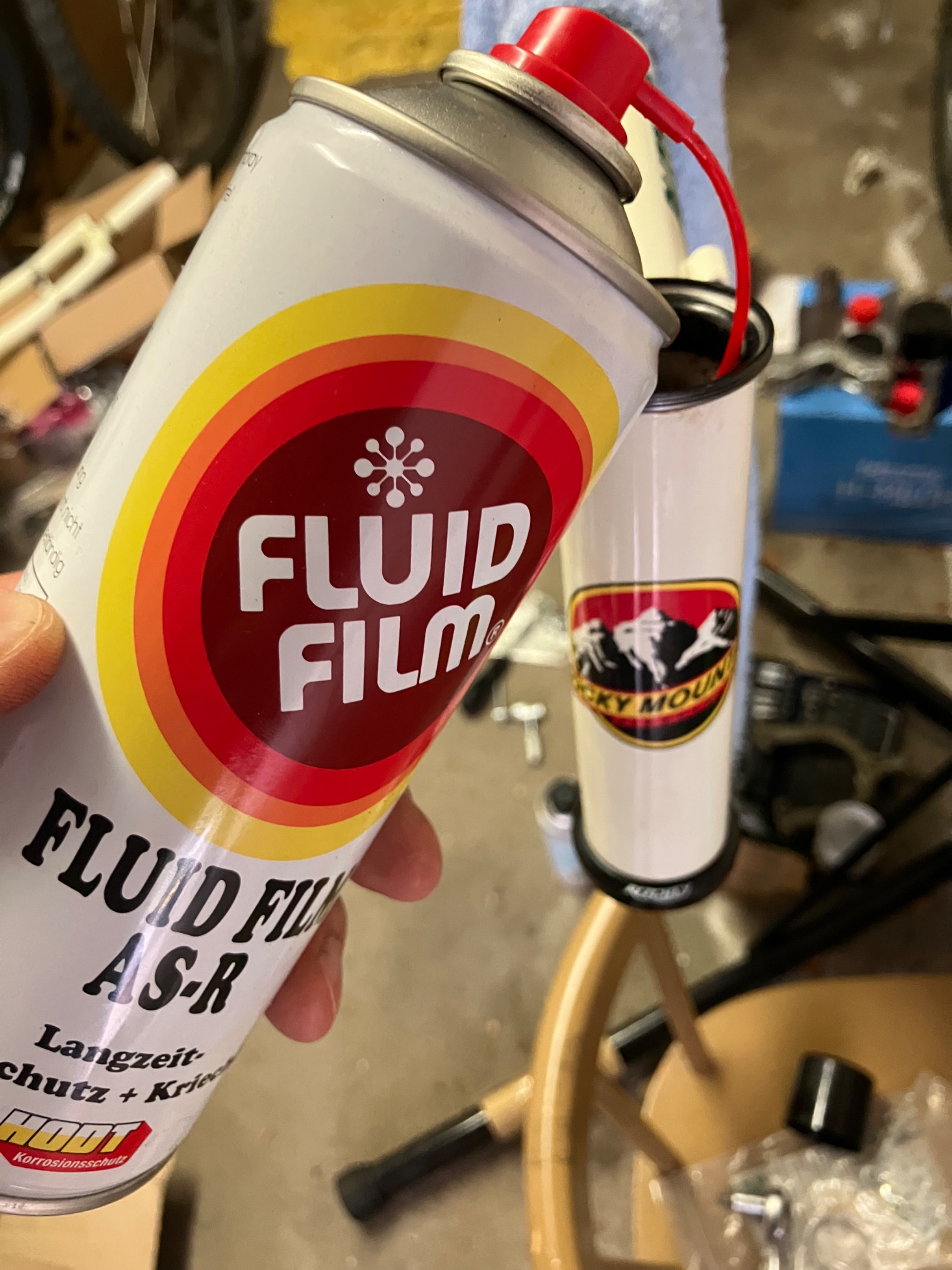

Habe zunächst mal überall noch mal den Rostlöser in alle Öffnungen gesprüht, dann kann der noch mal etwas einwirken. Von vorne auch schon mal Fluid Film, da ich die Gabel sofort einbauen wollte, habe ich aber nicht mehr geschafft.

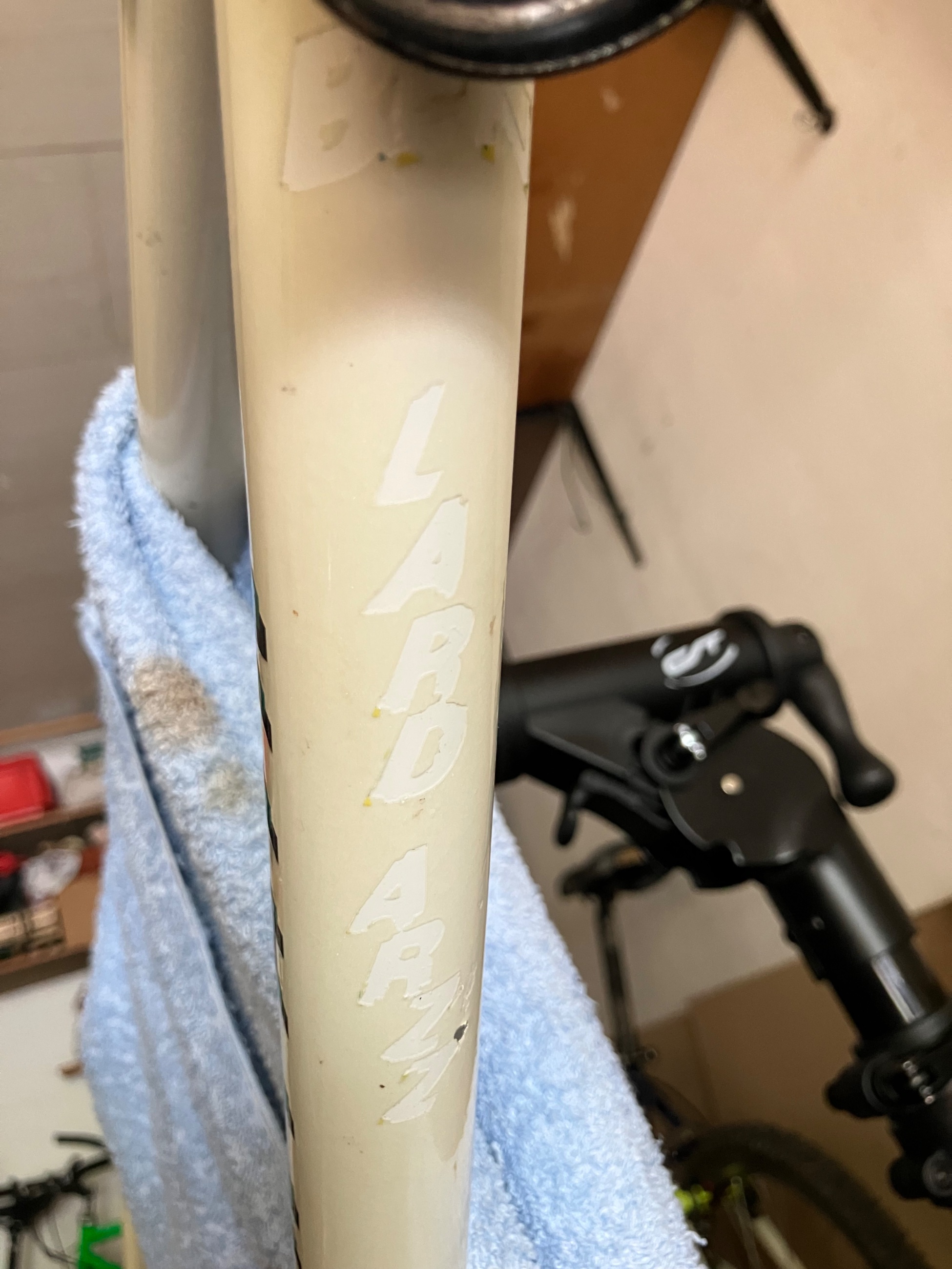

Dachte dann doch, ich schaue erst mal bei diesem Schriftzug am Unterrohr, bevor ich die Gabel einbaue, so habe ich etwas mehr Freiraum. Dummerweise hat der Vorbesitzer dort wohl seinen Spitznamen verewigt, in der gleichen Qualität wie die Decals generell.
Dachte erst, die sind mit Klarlack versiegelt, mit dem Föhn konnte ich das dann aber soweit heiß machen, dass ich sie lösen konnte. Leider bleiben dann natürlich deutlich erkennbare Spuren und wer will, kann das immer noch lesen. Ist zum Glück an einer Stelle, die man eigentlich nicht sieht, wenn man vor dem Rad steht.

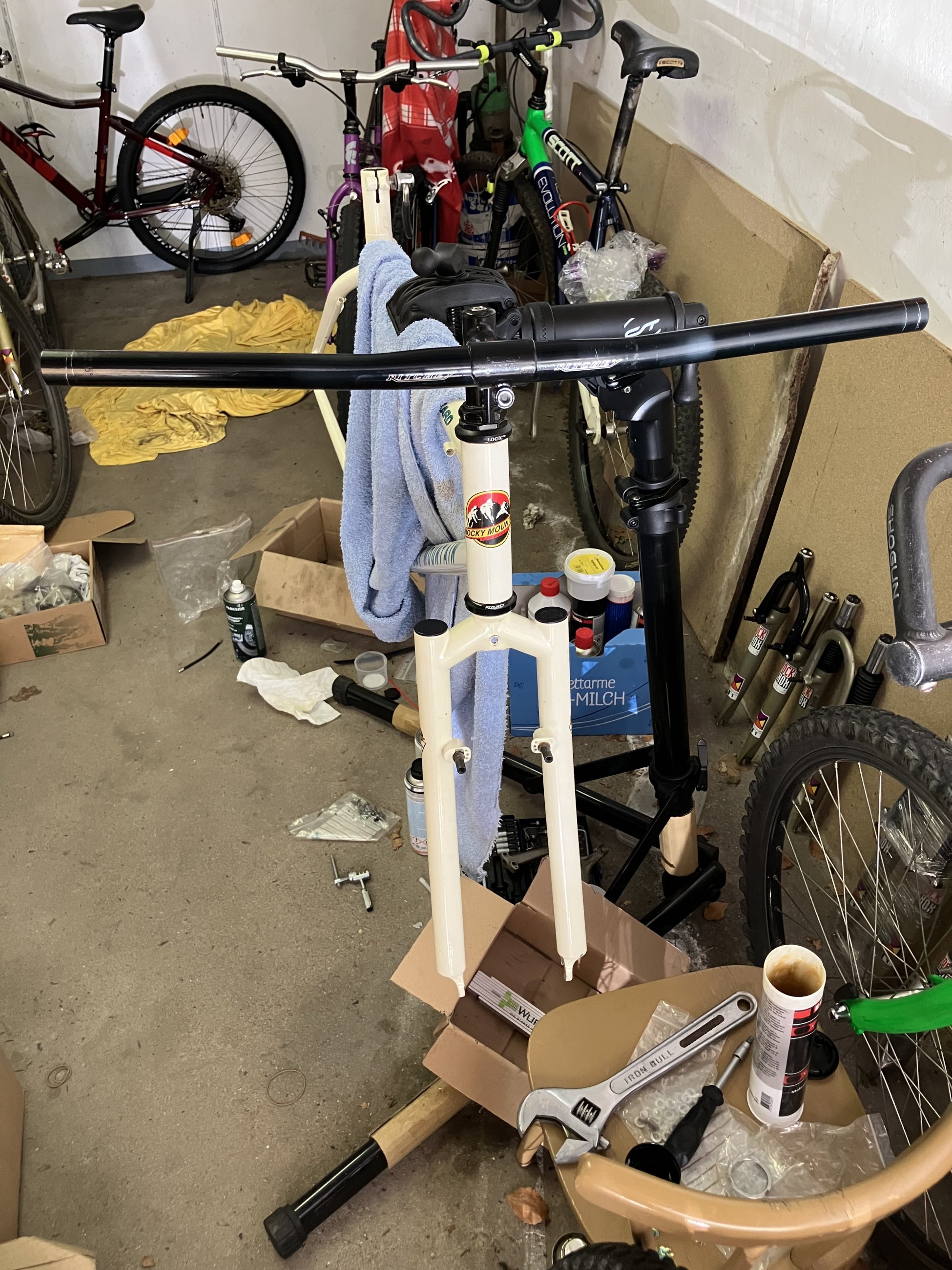

Morgen ist ja ein Regentag, wenn es die Zeit zulässt, baue ich schon mal Gabel und Steuersatz ein. Vielleicht schaffe ich es heute Abend noch, das Bike-Tech Toyo aus der Mancave rüberzuholen, dann könnte ich morgen schon ummontieren…

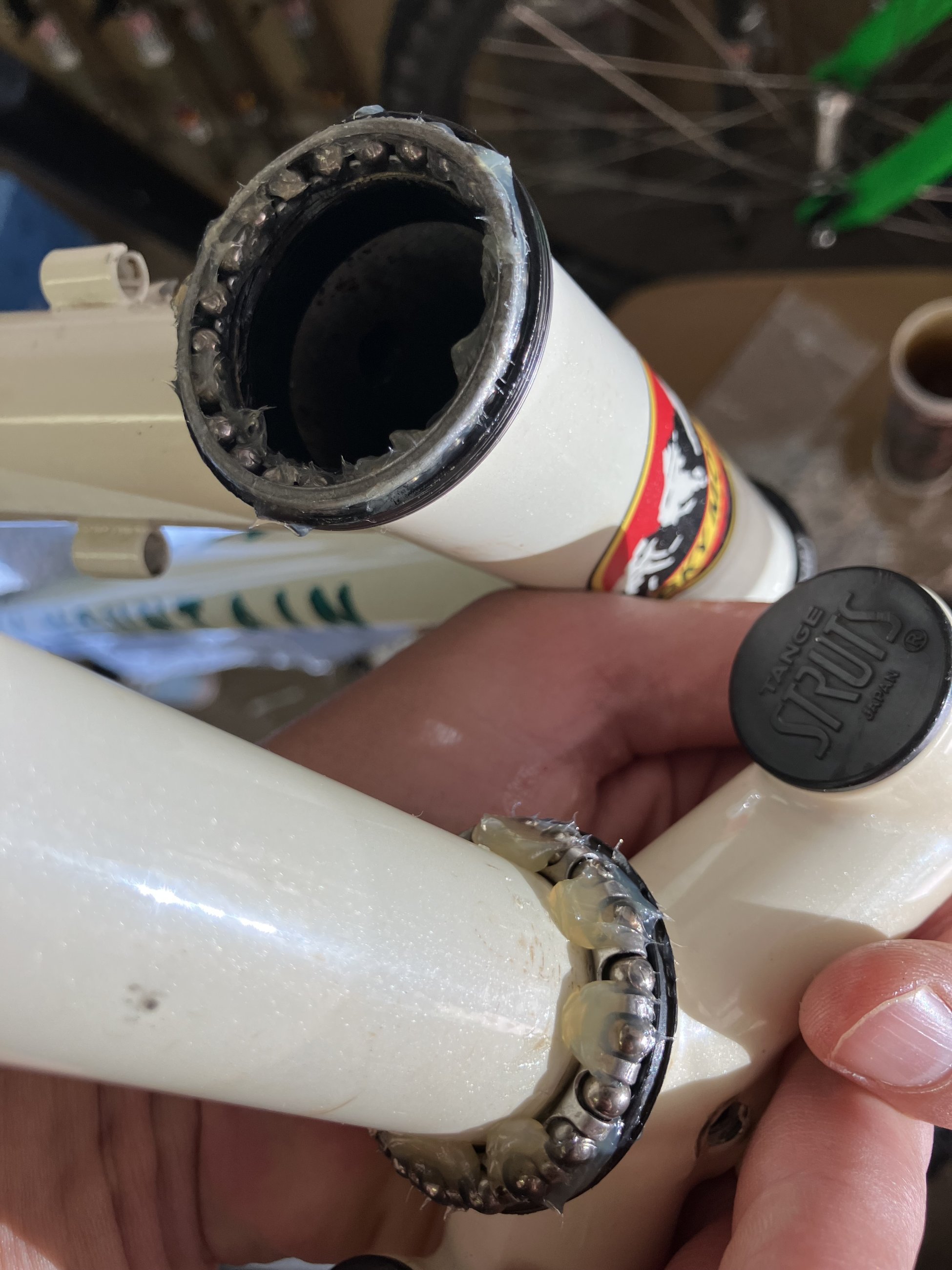

Beim Kochen, bei Lagern und bei Frauen gilt ja, lieber etwas zu viel Fett, als zu wenig! 🥰
Habe zwar noch genügend XT Steuersätze aus der Zeit rumliegen, einer ist ja auch beim Toyo verbaut. Aber der Ritchey Logic funktioniert noch und wenn die Lagerschalen schon mal eingeschlagen sind…
Hochzeit!!! 🤗

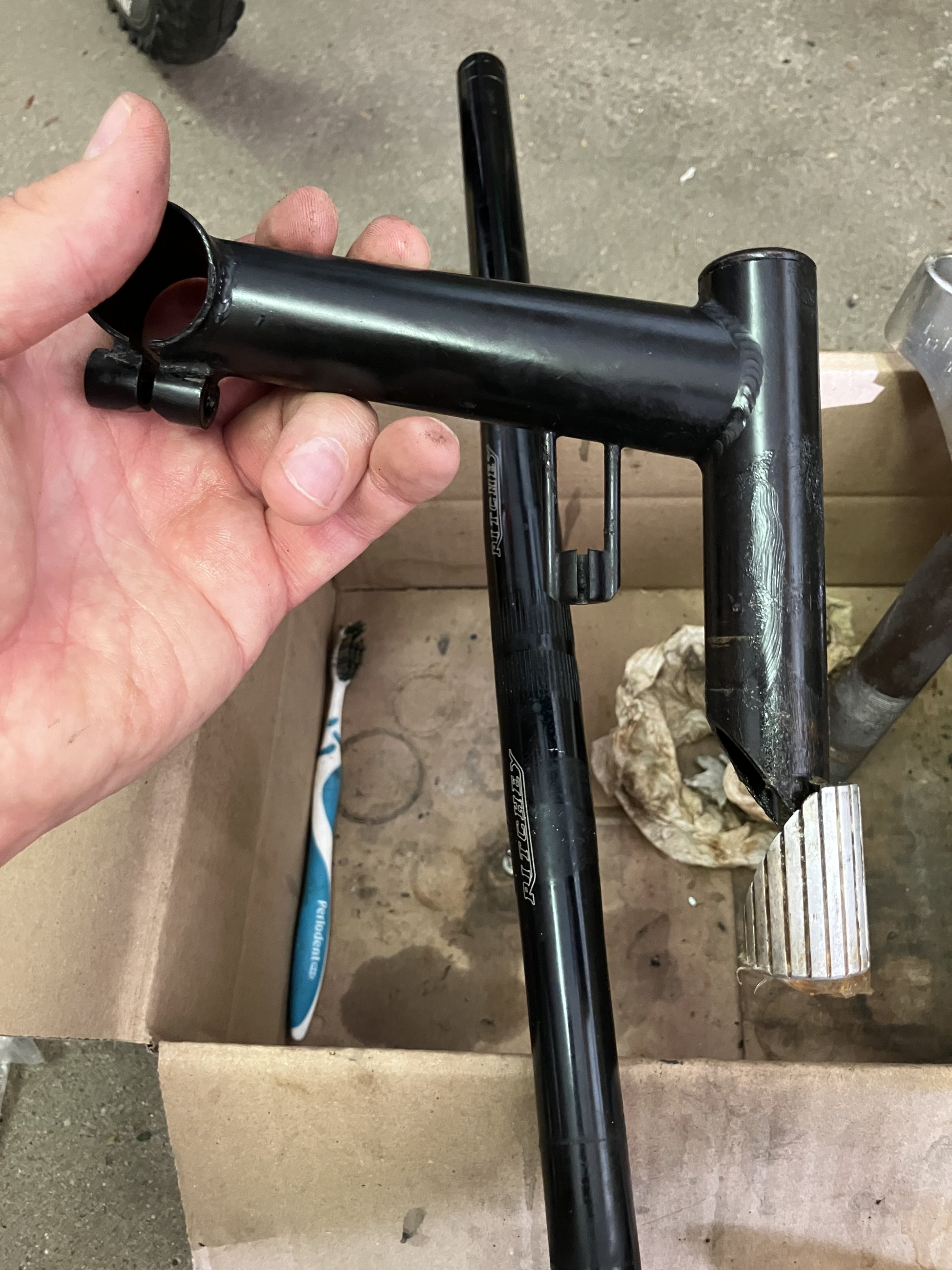

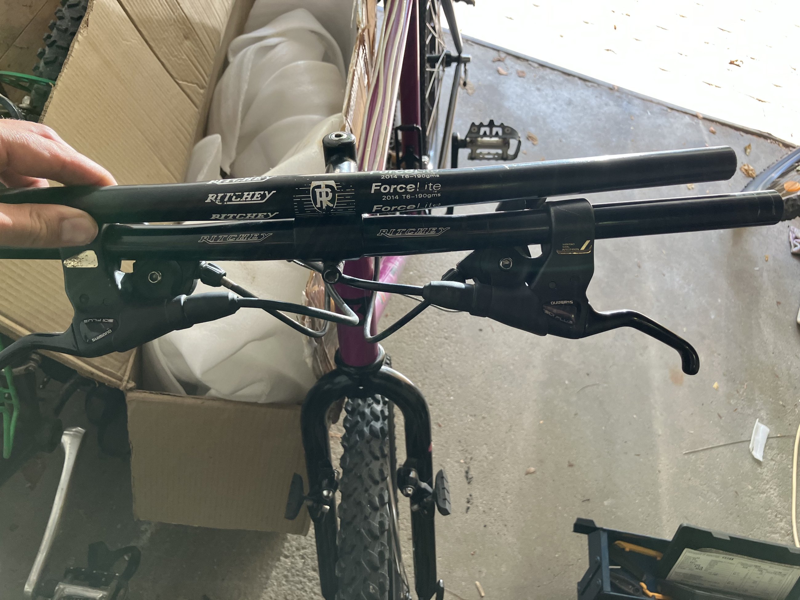

Vorbau und Lenker:
Ritchey Logic geht immer und nun ist das Zeug mal da.

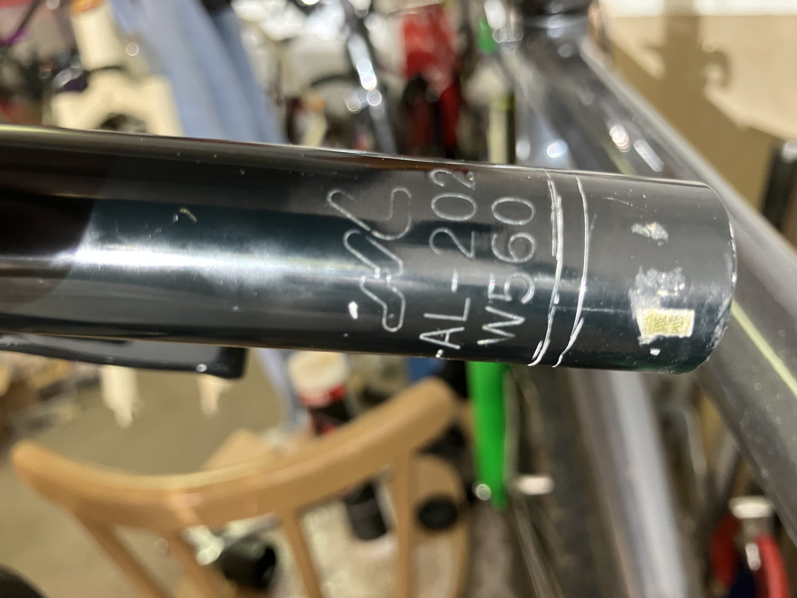

Wer hätte gedacht, dass der alte Ritchey Logic Lenker auch von dieser Hong-Kong-Fui Marke hergestellt wurde, die auch die Lenker für Brodie und Scott gemacht haben? Und auch die Zoom Sattelstütze in meinem Torpedo Alu Pro kommt von denen…
Zur Auswahl stand dann noch ein weiterer wohl neuerer Ritchey Logic Lenker mit der geläufigereren Lite Beschriftung. Hat auch einen größeren Winkel, ich glaube statt der üblichen 6° sind das hier dann 12°, könnte ja komfortabler dadurch werden. Habe beim dranhalten aber gesehen, dass dieser schon auf 52 cm gekürzt ist, also ist er erst mal disqualifiziert.

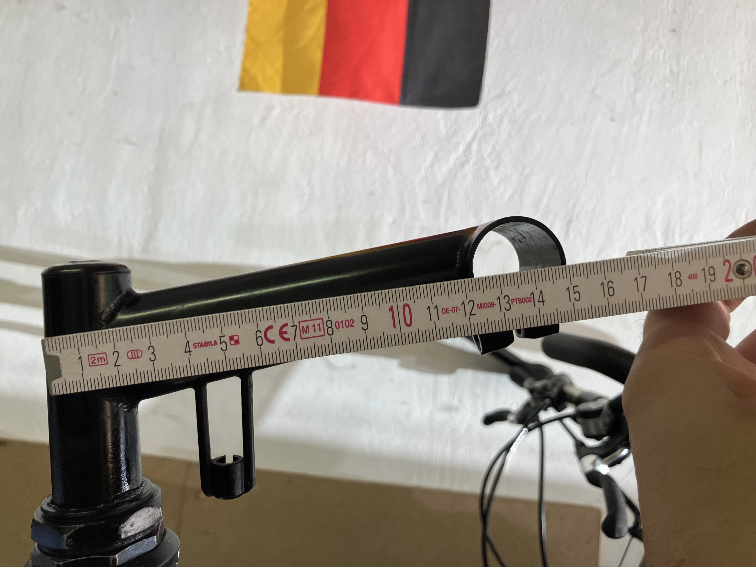

Der Vorbau ist schon schön, leider ohne Logos. Erst einmal alles auseinander bauen, reinigen und neu fetten. Wobei ich den Vorbau schon neu gefettet hatte, als ich den beim Toyo höher gesetzt habe. Da wusste ich noch nicht, dass der Prestige Rahmen unten beim Tretlager völlig durchgerostet ist.
Man bekommt den schon etwas weiter rausgezogen, immerhin. Aber eine so große Steigung hat er nicht und ist dann doch Mitte/ Mitte 130 mm lang.
Hier würde ich langfristig lieber einen Syncros CattleProd mit 110 mm Länge und 15° Steigung verbauen. Den muss man aber auch erst mal finden, in schwarz natürlich. Eigentlich sollte ja immer noch einer an mich unterwegs sein, aber Satz mit X…
Fertig 😬

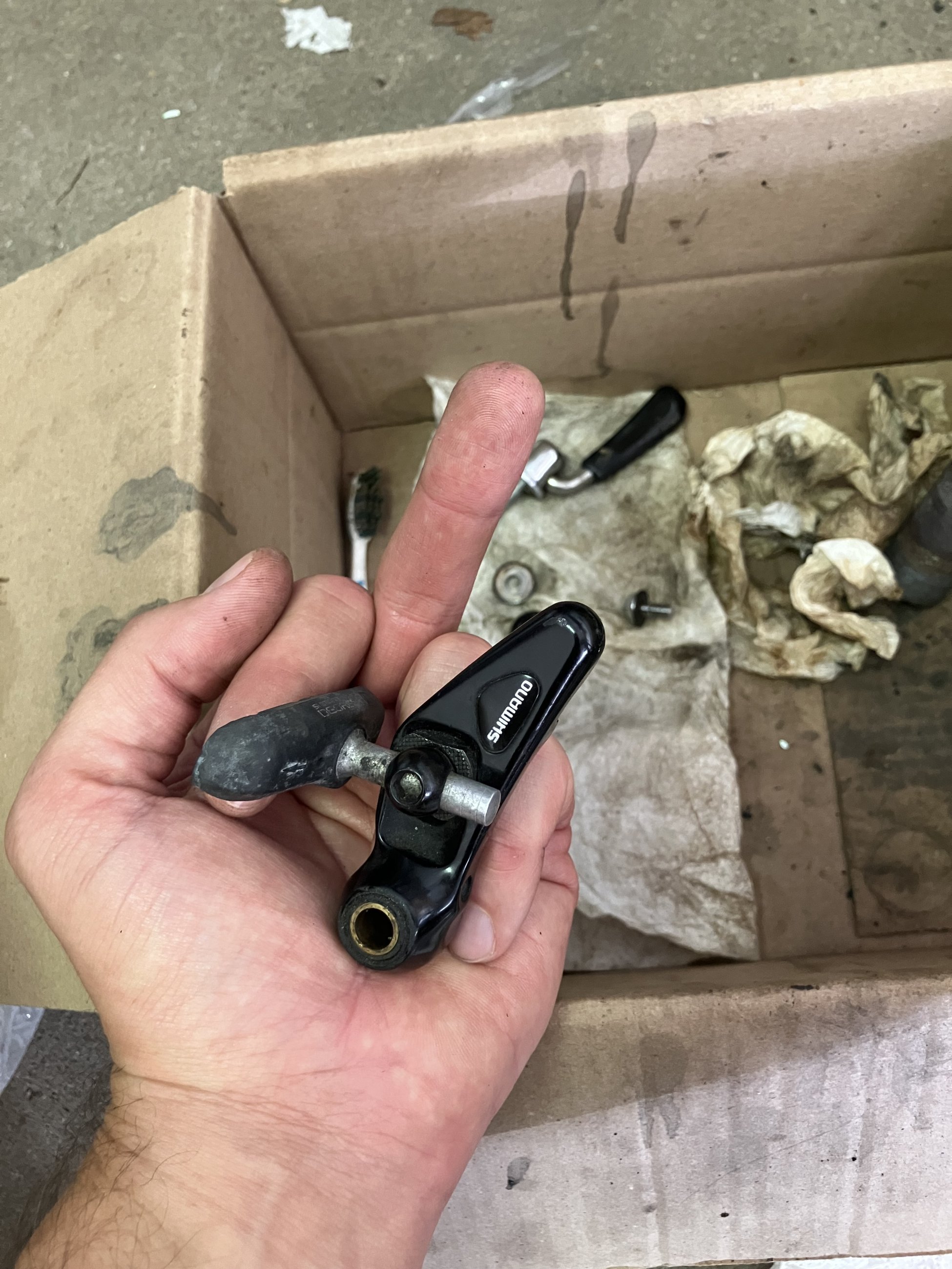

Ich fang ja immer mit den einfachen Sachen an und schiebe die schlimmen Sachen immer so weit wie möglich nach hinten. Also erst mal die Bremsen demontieren, reinigen, neu fetten und am Blizzard montieren.
Die noch originalen Deore XT Beläge werden natürlich noch gegen Kool Stop Eagle 2 getauscht. Obwohl ich sonst überall die Lachsroten verbaue, kommen hier natürlich schwarze drauf! Ein Paar habe ich noch aus der Reserve vom Alu Pro, einen weiteren Satz bestelle ich. Auch die grauen Beläge, die ich am Brodie habe, kommen hier nicht infrage, da es ja ausschließlich bei dem Schwarz-Weiß Konzept bleibt! 🫡

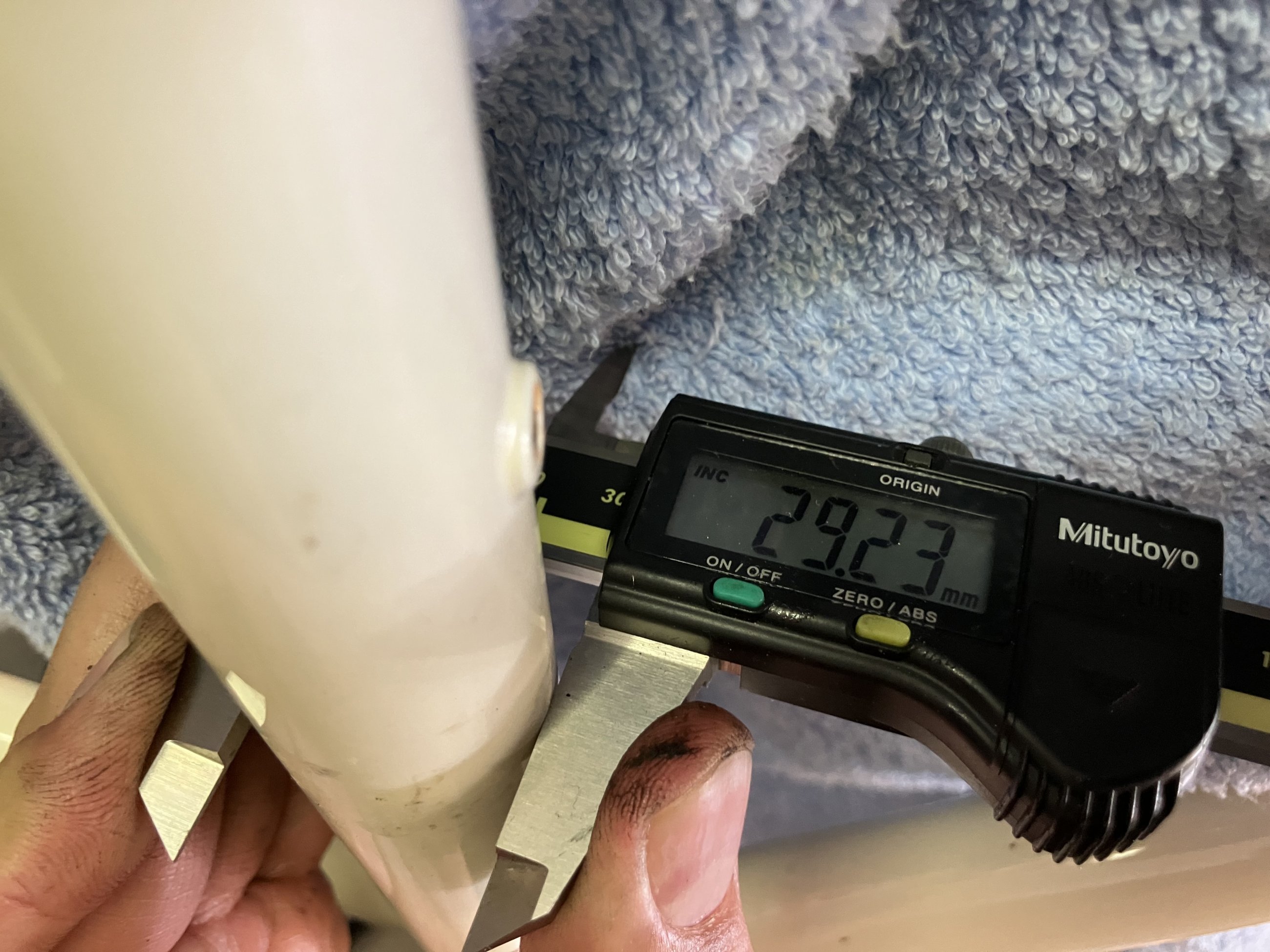

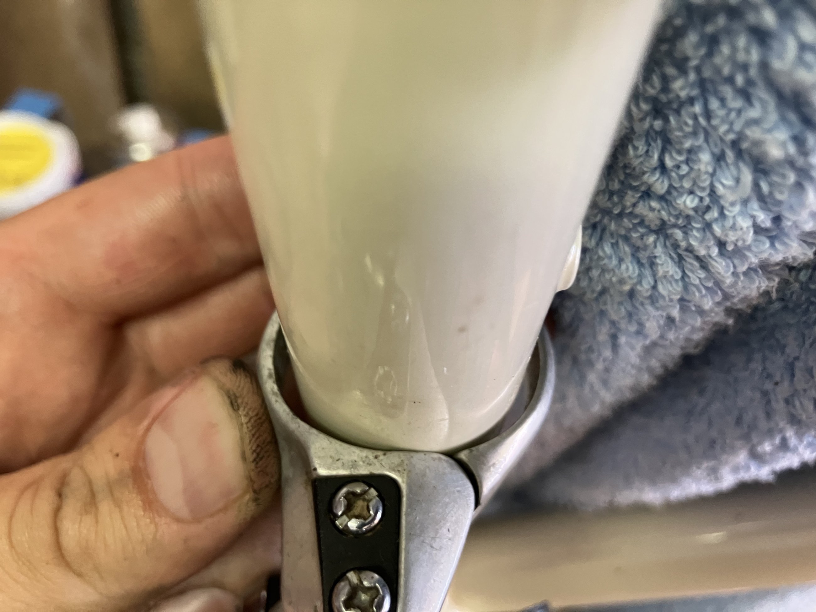

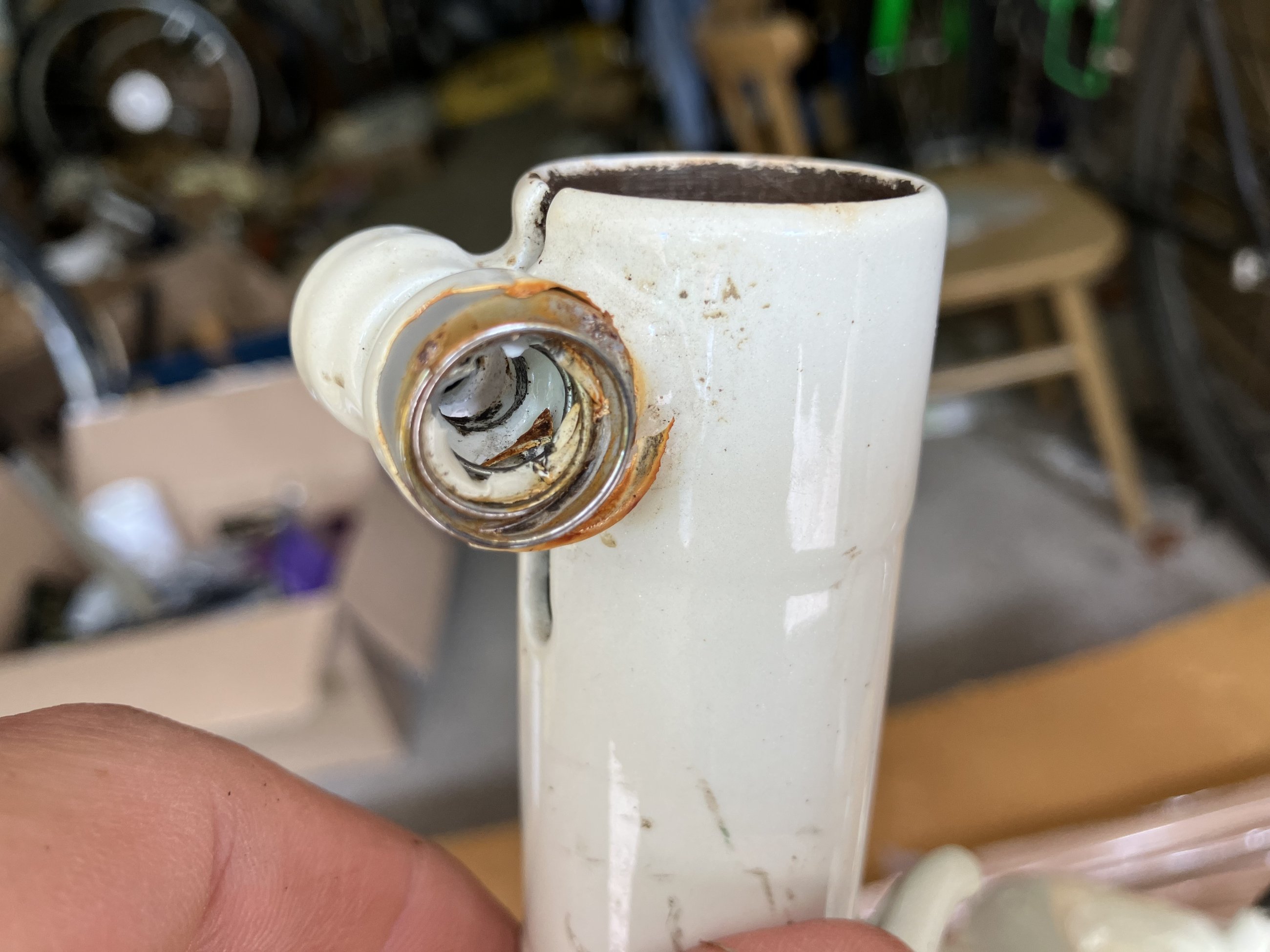

Das Blizzard hat einen Sattelstützendurchmesser von glatten 27 mm (hier brauche ich noch dringend eine schwarze Syncros Sattelstütze mit 330 mm länge!!!!!), also ging ich von einer Schelle von 28,6 mm aus. Aber was zur Hölle ist das?
Da klemmte vorher ja schon was dran. Der Rahmen wurde ja neu gepulvert, vielleicht zu dick?
Struuuuuunz ! Äh : Struuuuuts !!!
Passt doch wie Arsch auf Eimer und den STI kriegst du mit Kriechöl, Dauerfeuer-Schalten und evtl. Fön auch wieder geschmeidig.:daumen:
Dieses bewährte Duo habe ich zwar noch auf Halde, auch noch schönere Daumies mit pechschwarzer Klemmung, aber da ich hier ja die komplette schwarze XT verbauen möchte und ich aktuell kein Rad mehr mit klassischen STI‘s da habe, wollte ich gerne diese hier verbauen, die so ja auch auf dem Toyo montiert waren.
Daumies würden m.E. gerade hier besser passen, als die STI...
Du hast drei Möglichkeiten:
Wenn dich beschädigter Lack nicht stört, einfach den 28,6er-Umwerfer anknallen, notfalls erst mal mit einer längeren Klemmschraube anfangen.
Wenn dich beschädigter Lack stört, dann die Umwerferschelle innen mit der Feile etwas weiten.
Oder einen Umwerfer für 28,6 mit Bandschelle auftreiben. Die Bandschellen lassen leichte Ungenauigkeiten beim Sitzrohrdurchmesser zu.
Besten Dank, Armin, da muss ich noch ein paar Nächte nackt drüber schlafen!
Der Vorschlag von @MForrest macht auch Sinn!
nächste Schellengröße und Kunststoffadapter drunter wäre mein Ansatz ...
und die Daumis, aber ich bin eh no STI
Besten Dank, siehe oben, klingt auf jeden Fall einleuchtend! Was ist denn die nächste Größe? 31,8 mm werde ich bestimmt noch da haben, gab es nicht auch mal 30 mm glatt? Würde natürlich am liebsten vermeiden, wieder etwas Neues anschaffen zu müssen. Da beschäftige ich mich auch noch mit.
Gehe das dann so oder so erst an, wenn Innenlager und Kurbel dran sind, damit ich die Höhe habe.
