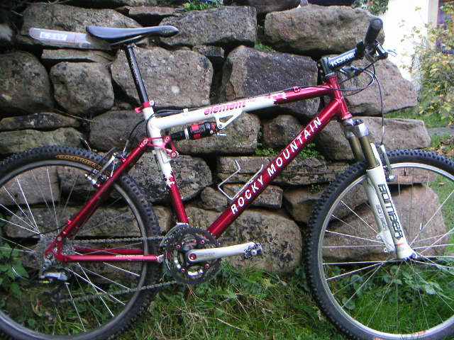

SO, das veranlasst mich, einen Zwischenstatus von meiner Element-Renovierungsaktion zu geben:
Nachdem ich mich (sehr schweren Herzens) entschieden hatte, mir doch noch kein neues Rad (sehr wahrscheinlich Slayer, evtl. ETSX) zu kaufen, habe ich meinem Element eine kleine Verjüngungskur zukommen lassen und auf Luftfederlemente umgerüstet (Marzocchi Marathon SL, 85mm und DT Swiss 210), außerdem die Hinterbaulager erneuert.
Ergebnis: ca. 11,5 kg incl. Pedalen und ein sensationell ansprechender Hinterbau; außerdem habe ich das Gefühl nahezu doppelt soviel Federweg hinten zu haben. Und dazu noch ne Lockout-Funktion. Das DT ist echt ein Traum!
Die Marathon SL habe ich mangels Zeit noch nicht so richtig justieren können (aufwendig durch 3 Luftkammern!), auch braucht sie wohl etwas Einlaufzeit, aber sie zeigt schon jetzt ihr Potential, und ein geniales Feature für steile Anstiege ist die Absenkung!
Letzter Schritt ist nun noch eine Magura Marta vorne (das LR wird gerade neu eingespeicht, auf dem Bild ist ein Ersatz-LR zu sehen). Hinten muss leider die V-Brake bleiben wg. fehlender Aufnahme am Rahmen (Umbau einfach zu teuer). Insgesamt veilleicht ein Stilbruch, aber mir kommt's auf die Funktionalität an und für hinten tut die V-Brake eigentlich ihren Job. Vorne aber ist durch die langen Montagebolzen der Marathon-Gabel jeglicher Druckpunkt flöten genangen ...
fazit schon jetzt: Verjüngungskur hat sich voll gelohnt, ich freu mich schon auf die leichte Scheibe vorne, und das Bike macht jede Menge Spaß und ist mehr denn je eine echte Trail-Rakete ...

Hi,
Vergleich zum Fox Float habe ich leider nicht, ich hatte vorher einen Noleen Stahlfederdämpfer drin. Zu diesem - obwohl der optimal eingestellt war; Federhärte etc - ist die Umstellung auf das DT Swiss Federbein ein Quantensprung (nicht übertrieben). Es spricht sensibler an und nutzt den zur Verfügung stehenden Federweg wesentlich besser aus.
Habe mich für DT und gegen Fox entschieden nachdem ich in Tests und hier im Forum negatives über die Haltbarkeit des Fox und Positives über selbige beim DT gelesen habe und am Element ich kein Propedal oder ähnliches Zeugs brauche (ist eh nur negativ für die Sensibilität). Dennoch denke ich dass das Fox ebenfalls Spitzenklasse ist.

@aufstand: Der DT soll nach diversen Aussagen etwas besser ansprechen. Viele Fahrer anderer Fullys beschweren sich gar, dass der Hinterbau duchsackt. Beim alten Element ist der Hinterbau eher unsensibel da kann ein weicherer Dämpfer nicht schaden.
Mit dem PPD gebe ich dir vollkommen recht, Antiwipp braucht man beim Element definitiv nicht.
Ich nutze selber den Float ohne PPD und der ist im Grunde sehr gut (vor allen Dingen pflegeleicht und haltbar!), aber ich hörte das der DT Swiss noch spürbar besser arbeitet. Nur um den jetzt auf gut Glück zu kaufen ist der mir dann doch zu teuer. Ich warte lieber bis einer den mal testet und darüber berichtet.
Daher rührt mein Gedanke wobei das auch ein Drahtseilakt ist.
In den Marathons die ich in diesem Jahr gefahren bin habe ich den Größten Teil der Strecke hinten blockiert....Doch für die etwas derberen Trails und Touren würde ich mir etwas mehr Sensibilität wünschen.
JA, jetzt wo catsoft es schreibt - das mit dem "Durchsacken" merke ich auch. Genau beschrieben liegt es aber wohl daran, dass das Federbein relativ viel weg schon zurücklegt, wenn man nur auf dem Rad aufsitzt. Dem kann man natürlich durch mehr Luftdruck entgegenwirken, aber ich denke dass davon auch ein Gutteil der hervorragenden Fahreigenschaften kommt (Mehr Negativweg; es ist echt eine Art Freeride-Feeling). Dachte mir auch, dann müsste doch bald das Ende des Wegs erreicht sein und das Ding durchschlagen, aber das kam bisher nicht vor und der Federweg ist subjektiv wirklich größer geworden, ich würde wenn ch's nicht besser wüsste auf 13cm tippen.
aber wie gesagt, ich muss acuh noch mit den Einstellungen experimentieren
