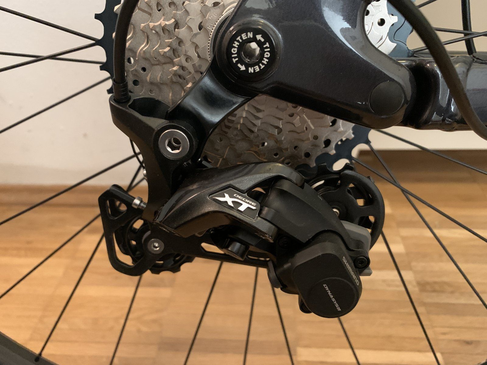

Hallo zusammen,
ich möchte mein Element 2018 von 2x11 auf 1x12 umrüsten.
So wie das für mich scheint ist da ein Direct Mount XT Schaltwerk dran. Da benötige ich dann ein anderes Schaltauge ,ist das richtig? Wenn ja welches? IMG_0426.JPG
Dabei seit
27. November 2002
Punkte Reaktionen
1.096
Hi,
Du vermutest richtig, denn Du brauchst das "Standard"-Schaltauge (derailleur hanger 15):
Gruß
Thomas

Hallo zusammen,
So wie das für mich scheint ist da ein Direct Mount XT Schaltwerk dran. Da benötige ich dann ein anderes Schaltauge ,ist das richtig? Wenn ja welches? Anhang anzeigen 947788
komisch, bei meinem 2016 war das nicht notwendig ….
ich konnte sogar ohne Probleme auf eine SRAM Drehgriffschaltung umrüsten (mit XT-Schaltwerk und XT-Kassette 11-46)
