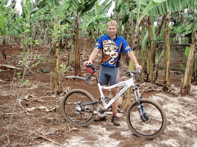

Hier mal mein Rocky in etwas ungewohnter Umgebung:

Ich senke die Gabel ebensfall nur ab, wenn es unbedingt notwendig ist. Ich würde es nicht dauerhaft mit 130 mm fahren wollen.
Hmm, ich finde bei Dir die Sattelstütze recht weit draußen, das ist bei mir nicht der Fall. Eventuell spielt das eine Rolle bei den Vorlieben an der Gabel ...
Schönes Bike in interessanter Umgebung :daumen:
schöne bilder!
Ich würde fast behaupten, dass dein Slayer für Deine Größe etwas zu klein ist, wenn ich mir so die Sattelstütze anschaue. Bei der Sattelüberhöhung würde ich auch meine Gabel nicht absenken wollen. Stößt Du gelegentlich in Spitzkehren mit den Knien an den Lenker?
Also ich habe eine Schrittlänge von 89 cm bei einer Körpergröße von 188 cm. Meine Wahl fiel auf den 19" Rahmen. Sicherlich grenszwertig aber ich fühl mich absolut wohl auf dem Bike. Die Sattelstütze habe ich soweit wie möglich herausgezogen, sodass die Beine gerade so nicht durchgestreckt sind. Knie und Lenker kommen sich nicht in die Quere,
