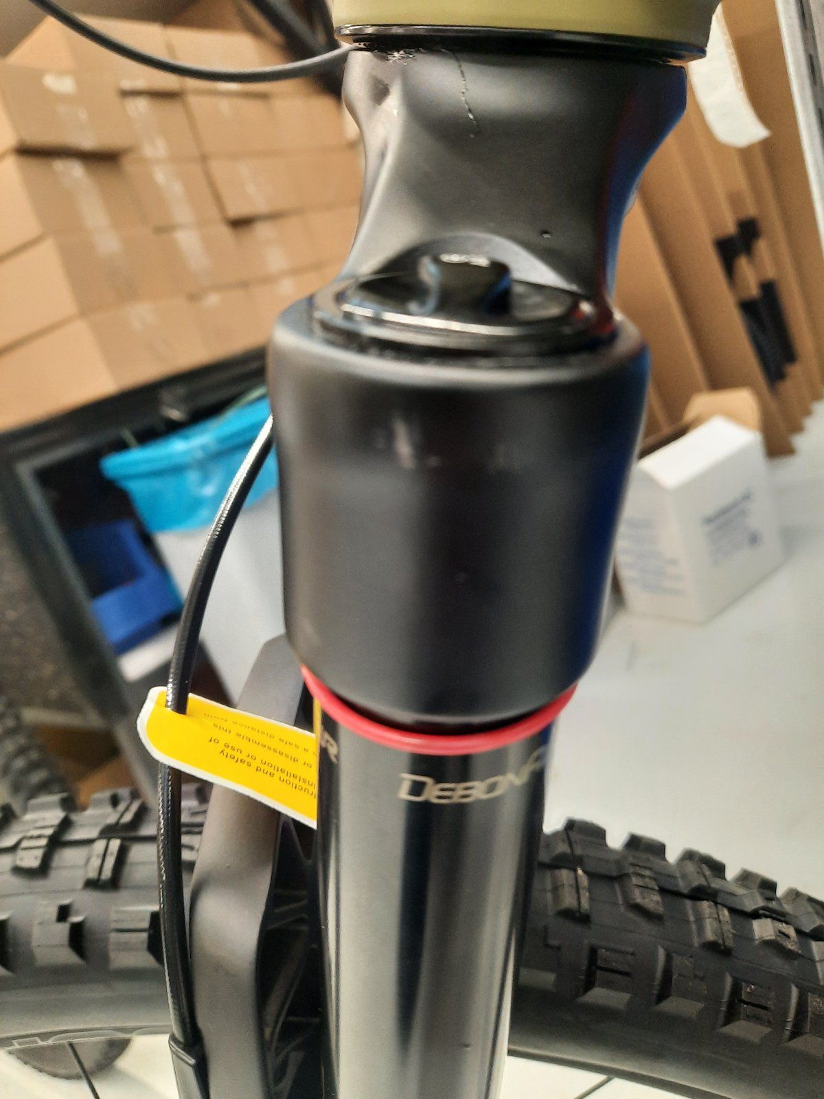

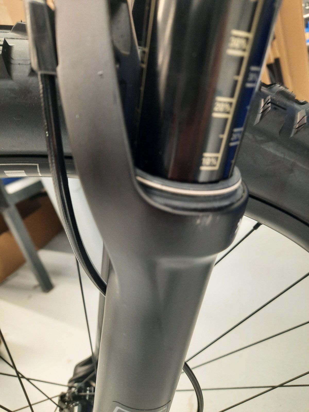

Ich habe grade eine Mail von Rose bekommen, dass beim verpacken "kleine Schönheitsfehler" bei meinem Root Miller 2 festgestellt worden sind. Jetzt wird mir ein 100€ Gutschein für den Shop angeboten. Ist doch echt ein schlechter Witz......
Was meint ihr dazu ?
Meiner Meinung nach eine Frechheit, so wie die Gabel aussieht.

Kann das auf dem Foto schwer erkennen, wenn das Standrohr von der Gabel verkratzt ist, ist es natürlich schwieriger
Grundsätzlich wird das die Funktion nicht beeinträchtigen. Ich frag mich nur, wie man sowas mit neuen Teilen hinbekommt. Das muss doch einer umgeschmissen haben.

Sieht an der Gabel auch aus wie eine kleine Delle, die Kappe oben drauf sieht auch merkwürdig verformt aus. Kann natürlich auch täuschen

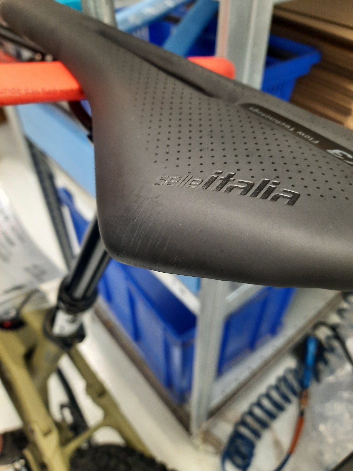

Ich würde es so nicht nehmen wollen. Mich würde irritieren, warum Rose beispielsweise den Sattel nicht gleich erneuert. Die sind ja wohl lieferbar. Und die anderen Mängeln, die bei Auslieferung bestehen, würde ich dokumentieren (lassen), sofern du es doch nehmen möchtest.

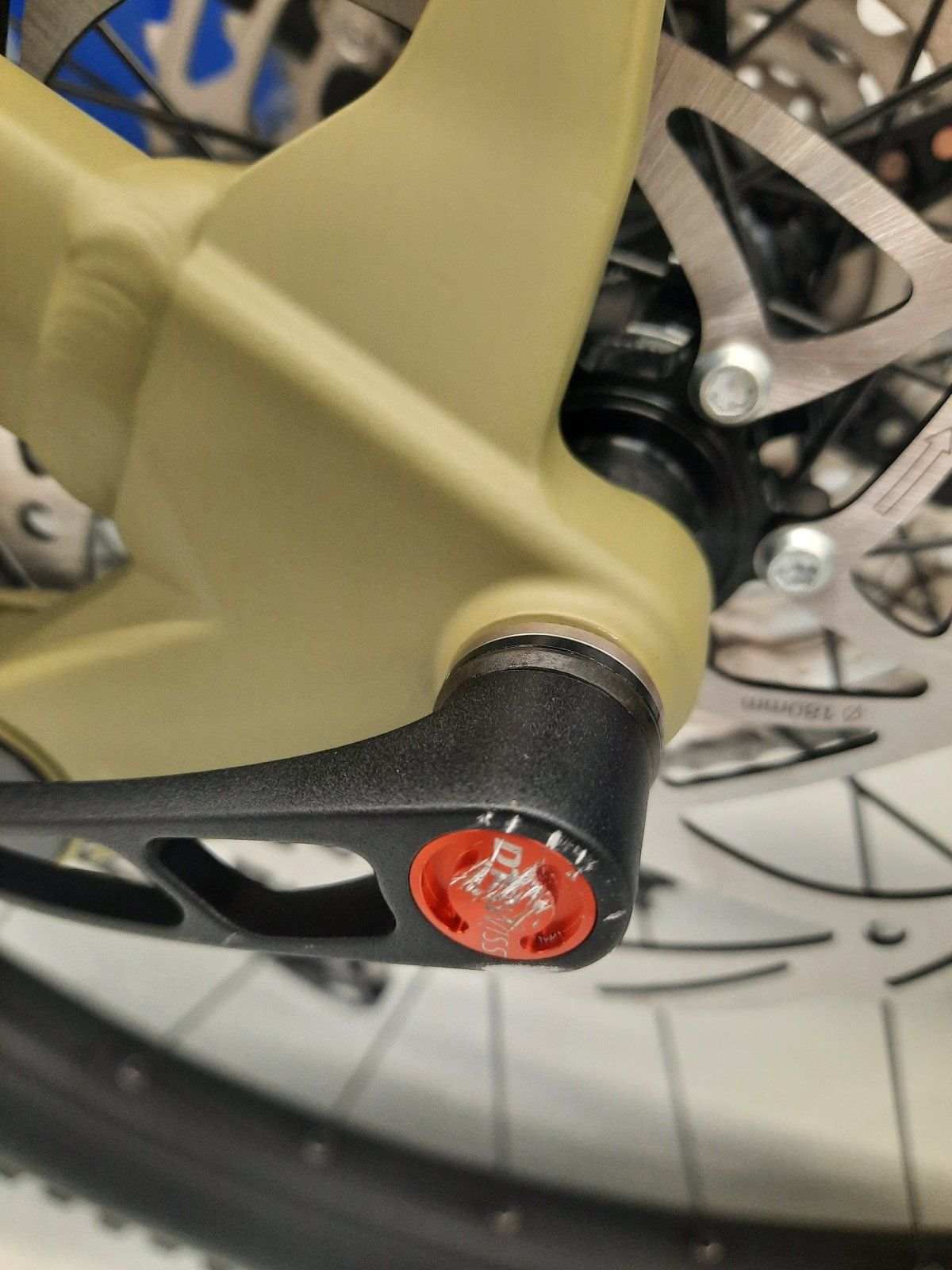

Die Steckachse ist im Bocholder Shop als lieferbar gelistet, da sollte es doch kein Problem sein diese zu tauschen, der Sattel ist im Shop nicht gelistet.
Die Gabel würde ich so auf keinen Fall akzeptieren. Die Kratzer auf dem Tauchrohr wären mir noch egal, aber wenn das an der Krone, so wie es für mich auf dem Bild aussieht, eine Beule ist, kann da auch an der Verpressung/Standrohr was beschädigt sein.
Und das Rad ist bestimmt nicht "nur" umgefallen, das muss von den Kratzern her auch noch über den Boden gerutscht sein.
Nix, was nicht auch beim ernsthaften Fahren passieren kann, aber beim Neuwagen würde ich einen Steinschlag auf der Motorhaube, eine zerkratzte Spiegelkappe und Rückleuchte auch nicht für einen 500€ Zubehör-Gutschein abnicken. Kann beim Fahren später auch alles passieren.
Auf dem ersten Bild kann man erkennen das die Dichtung für die Tauchrohre ein wenig raus ragt durch die Beule, ein sicheres abdichten ist dadurch nicht mehr gewährleistet, ebenso stelle ich mir die 150Std Wartung der Gabel dadurch auch schwierig vor, denn dann müssen diese Dichtungen getauscht werden.
Sprich die Gabel muss mindestens repariert werden, Steckachse und Sattel sind Wayne.
