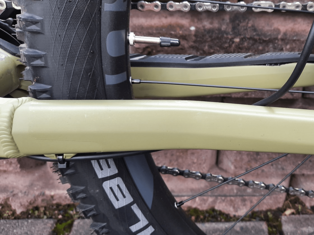

Damit man mal einen kleinen Eindruck bekommt 8-)

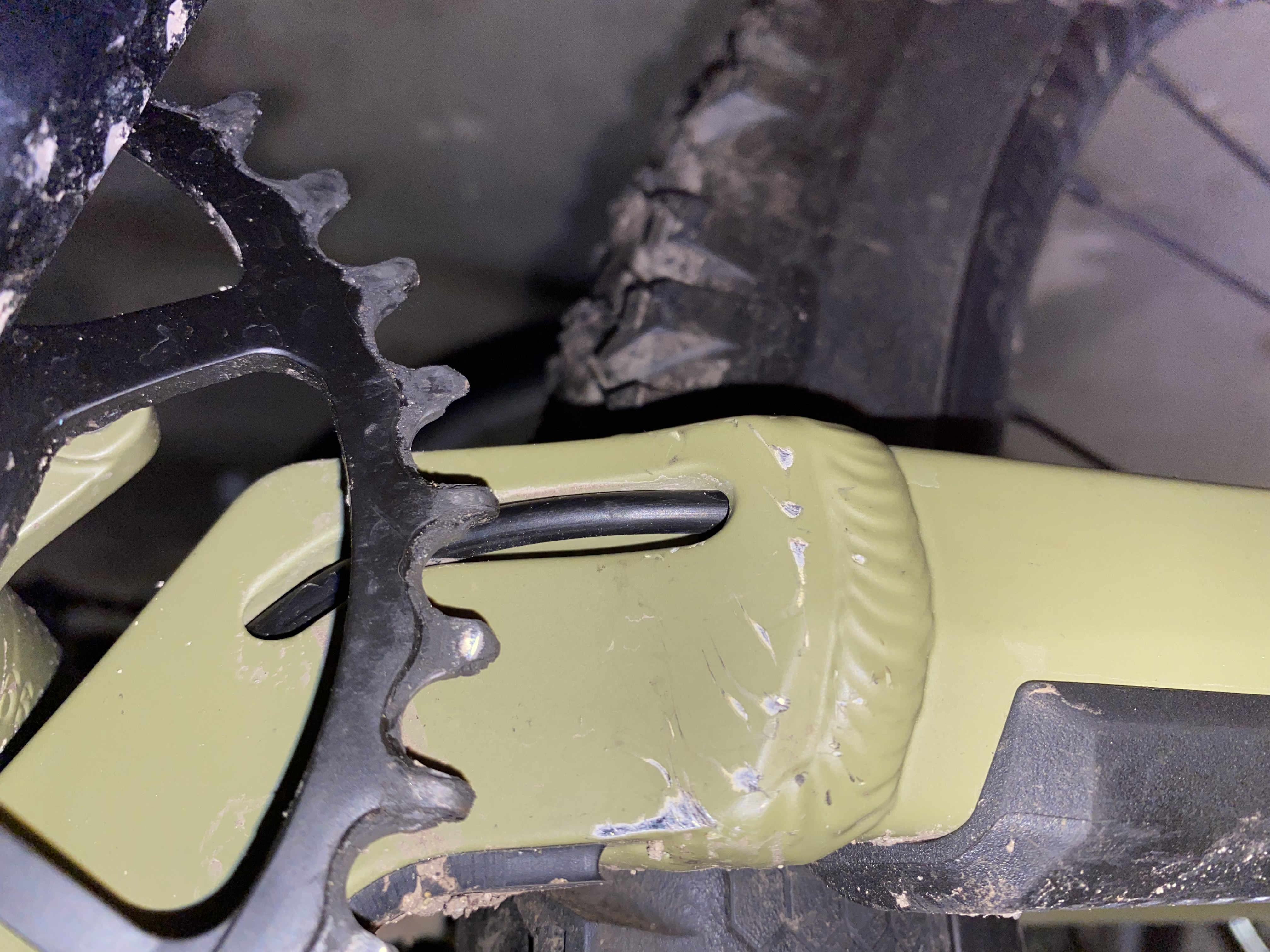

Hast Du ne Idee wie das kommt?
Da hast du rückwärts gekurbelt und deine Kette lief nicht sauber. Die ist dann hinter dem Zahnkranz "verklemmt" und hat sich da reingefressen. Ist mir bei meinem Canyon Stoic auch passiert; seitdem bin ich vorsichtig beim Rückwärtskurbeln. 🤔
Und ich habe ein Neopren-Kettenstrebenschutz drübergeschoben; für den Fall, dass das nochmal passiert.
Sieht aus wie bei dir, @Bike_Life - von oben angefangen, dann runter über die Seite der Strebe 😞
Sieht aus wie bei dir, von oben angefangen, dann runter über die Seite der Strebe 😞
