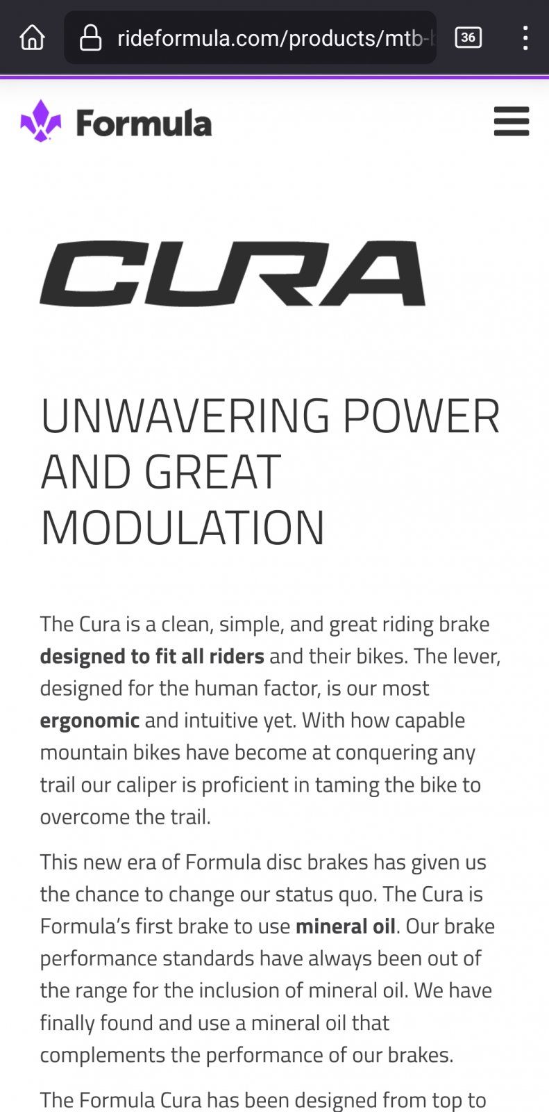

Mineralöl=mineralöl oder? Also da ist egal ob formula oder magura draufsteht
Ich hab irgendwie wahnsinnig probleme mit der cura dass die trotz trickstuff power belägen nicht so bremst wie ichs erwarte bzw wünsche
Auch schon geschaut ob evtl öl auf der scheibe ist ich werde aber nicht glücklich draus
Also im Prinzip ja, ich würde aber bei Umbau die Flüssigkeit nicht mischen, sondern komplett auf eine umsteigen.
