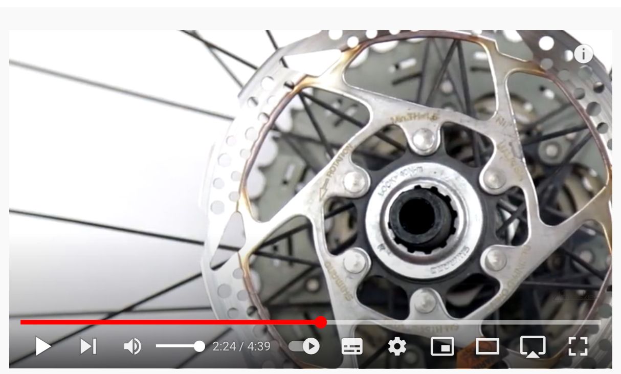

Hey Crissi,
danke für die Hilfe! Ich bin nur verwirrt; die Kasette habe ich mit einer "Nuss" und einer Kettenpeitsche abgemacht. Die Bremsscheibe ist mit dem Center-Lock System befestigt. Ich dachte, dazu braucht man wieder extra Werkzeug, wie z.B. in dem Video hier:
Sag gerne Bescheid falls ich auf dem Schlauch stehe :)
Liebe Grüße
Hey Crissi,
Liebe Grüße
Aha, bei mir schauts aus wie auf dem Bild, da passt die Kassettennuss rein.
Im Video werden die Unterschiede doch erklärt.

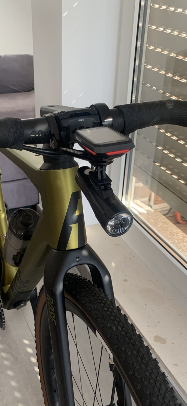

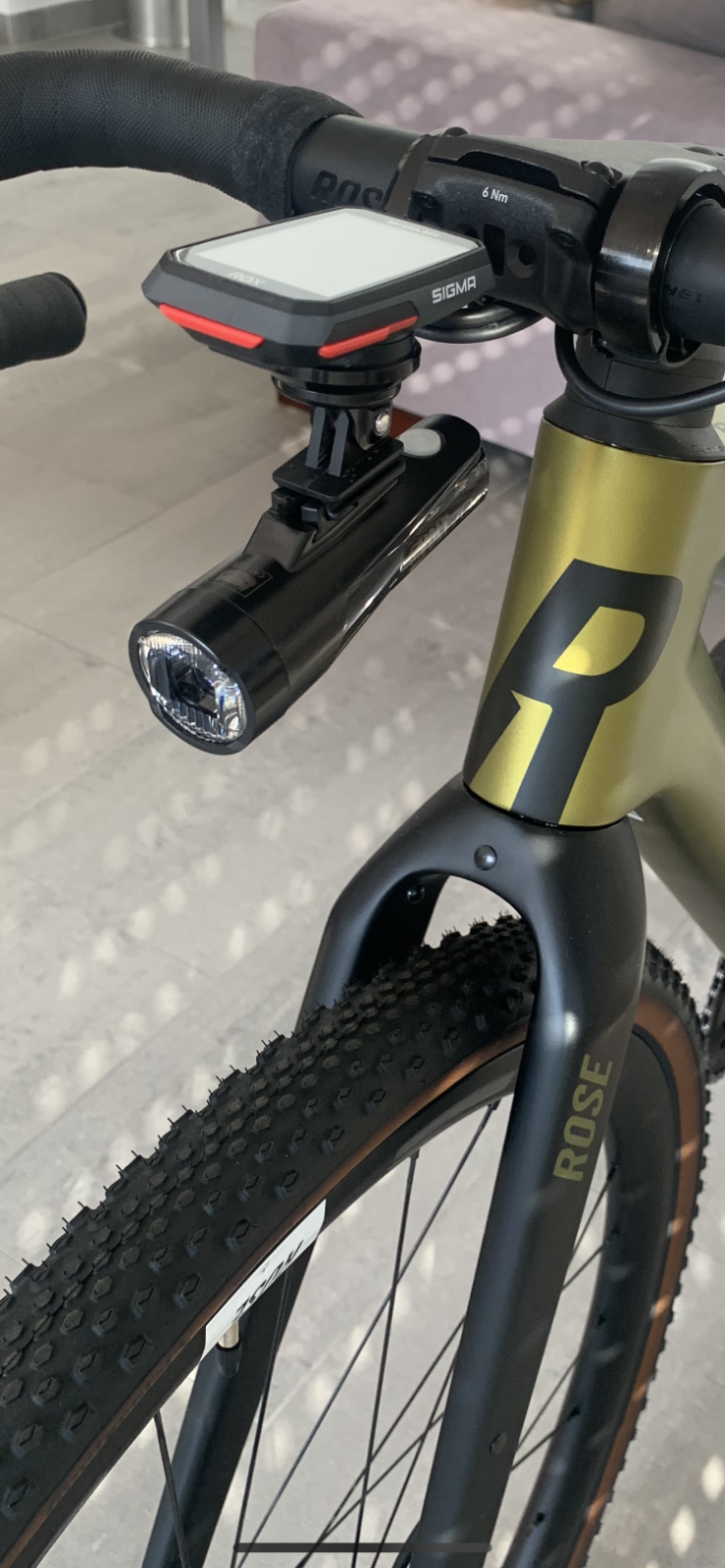

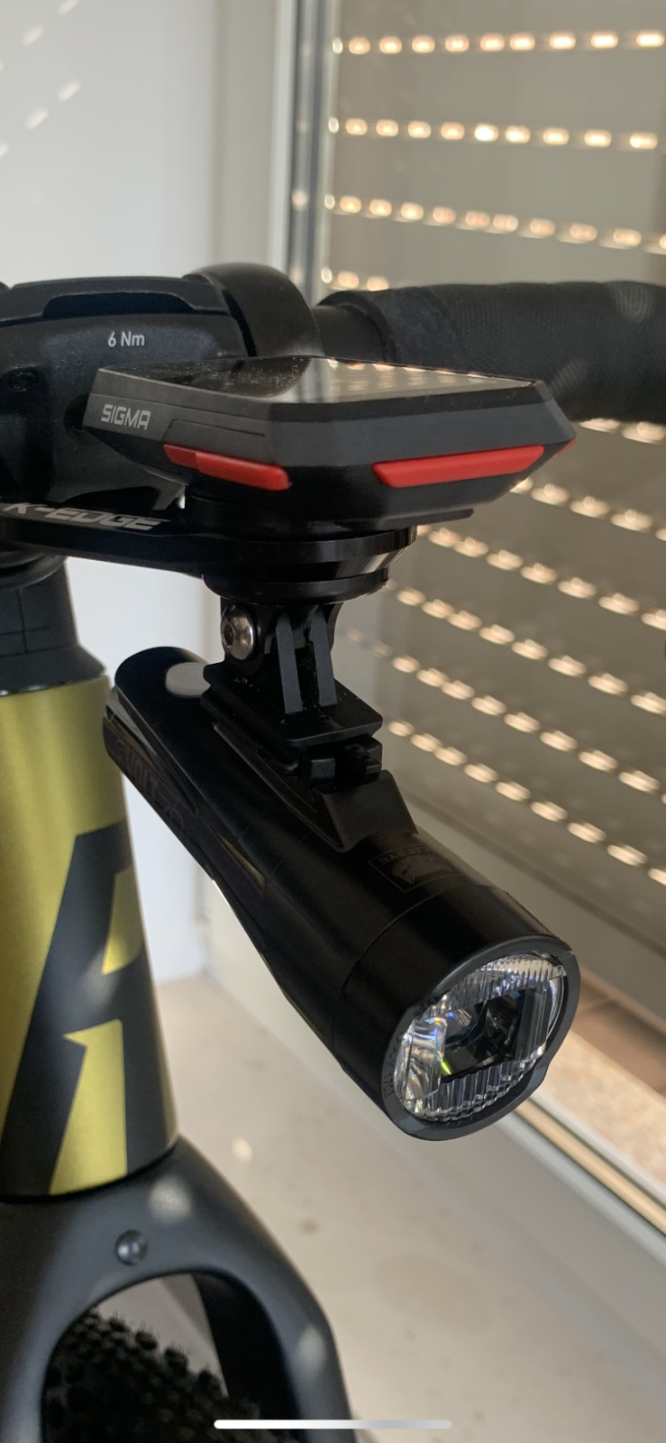

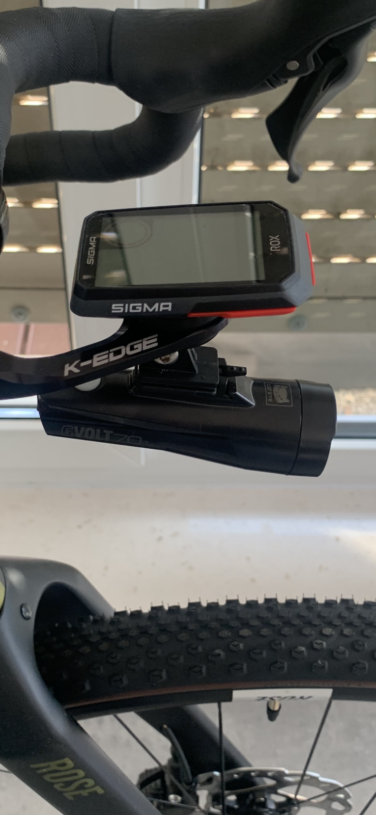

Hab am WE eine neue Front Lampe
Cat Eye GVolt70.1​
bekommen. Ist wie in den Tests sehr zu empfehlen und gut verarbeitet. Für 52 Euro auch angemessen im Preis. Design vom Cockpit sieht sehr aufgeräumt aus und die Ausleuchtung ist für meinen Gebrauch gut. Zusätzlich lässt sie sich ausclipsen und für meinen anderen Fuhrpark verwenden. Hier ein paar Fotos:
