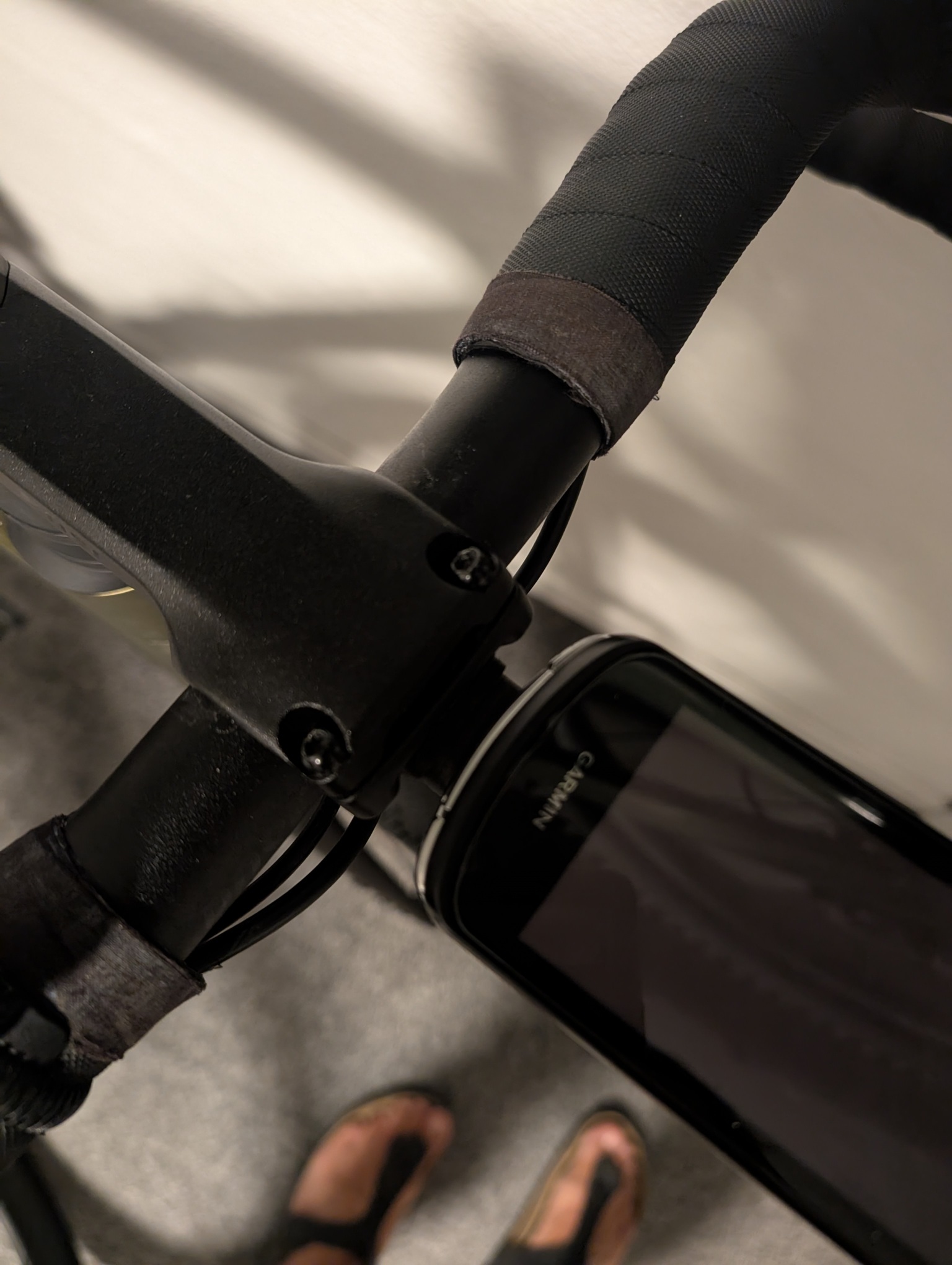

Ich hab den Veloprint, der 1050 passt aber aufgrund der dumm platzierten Halterung nicht komplett. Ich fahre ihn bisher dennoch ohne Probleme. Die Halterung ist flexibel genug, um sich einen Millimeter nach unten zu drücken - dann liegt der 1050 am Vorbau an. Ob das auf Dauer gut geht, keine Ahnung.keine Erfahrung damit, aber ist glaube ich der Einzige neben dem originalen Rose, welcher direkt an den Square Vorbau angebracht werden kann.
Sonst kann du Benjamin mal anschreiben, weil hat er eine Lösung.

Die Halterung am 1050 ist dämlich platziert. Man hätte die einfach 5 mm weiter nach hinten setzen sollen, dann würden nicht alle möglichen Halterungen inkompatibel werden.
Du kannst dir die Veloprint-Halterung auch verlängern. Musst dann bedenken, dass das Biegemoment größer wird und bei härteren Stößen die Gefahr steigt, dass was zu Bruch geht.
Ich fahr wie gesagt seit einiger Zeit mit der Halterung, ohne was geändert zu haben. Geht bisher gut.
Berichte gern mal. Es gibt von Garmin auch eine Schablone zum Basteln, mit der man das testen kann. Aus Erfahrung würde ich sagen, dass es so gerade passen könnte.
