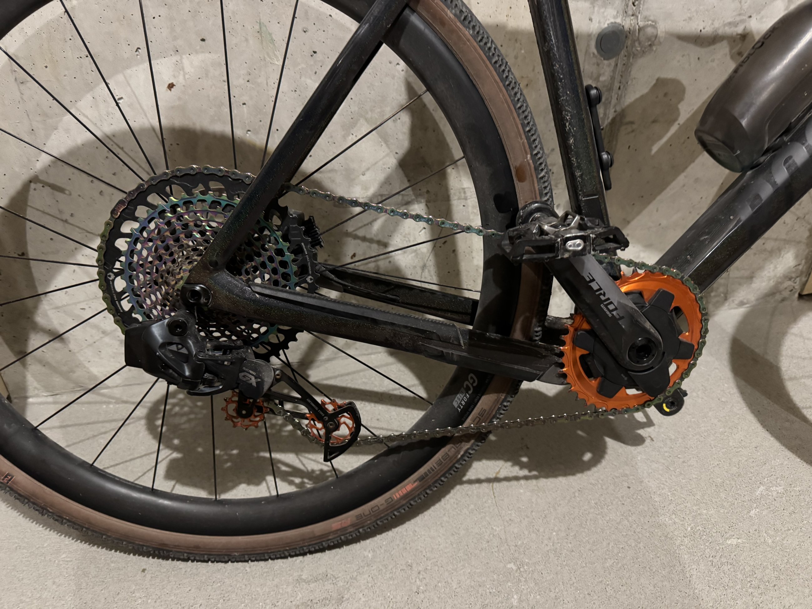

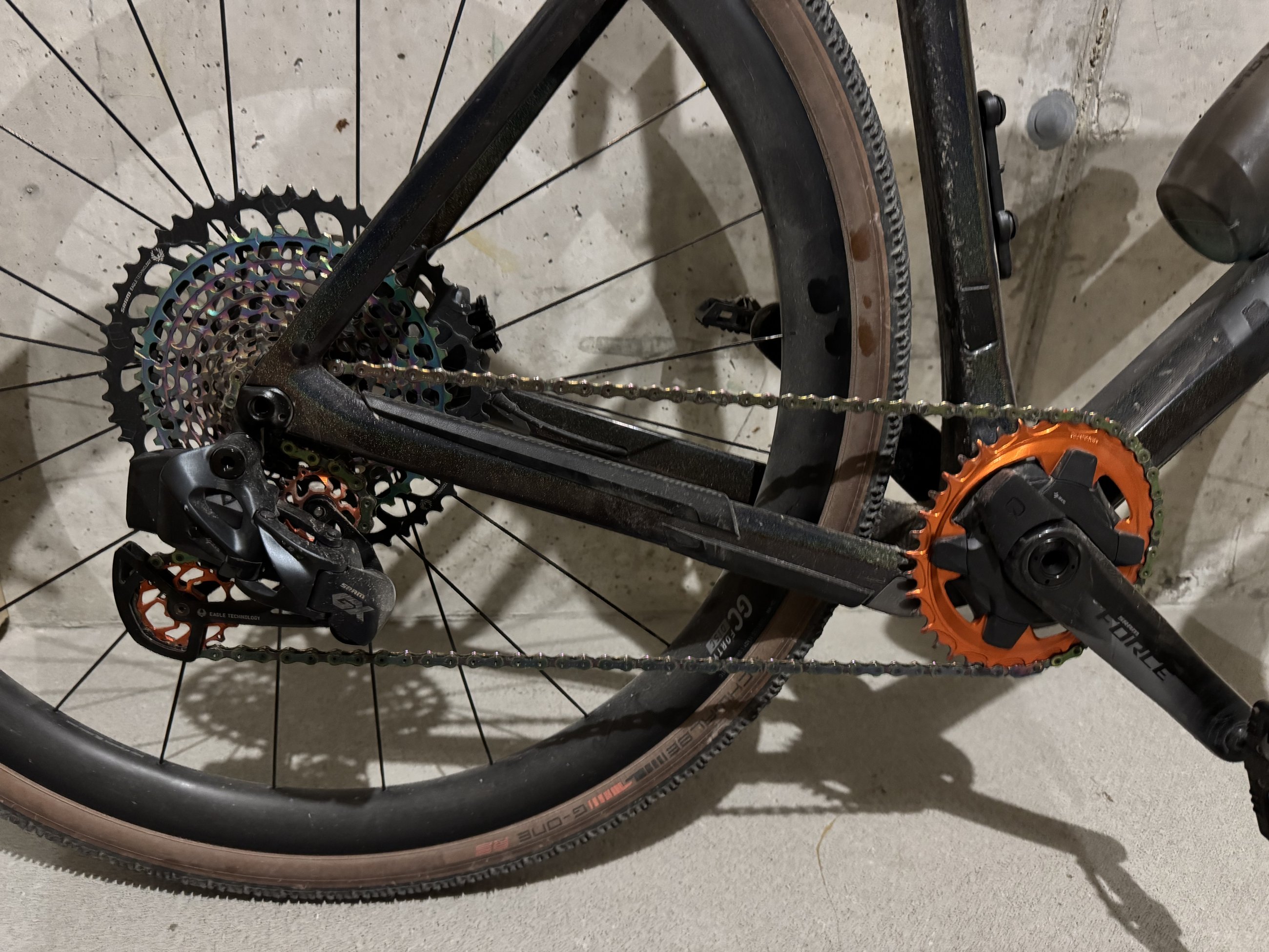

Genau das ist mein Problem. Ich habe vorne 1 kettenblatt. Hinten die MTB kasette und MTB schaltwerk. Aber das Schaltauge ist halt für eine Rennrad Kasette und Schaltwerk gedacht.
Aktuell ist das Schaltauge 56 verbaut.
10-51? Oder 10-50 bzw 10-52?Hallo, hat jemand einen sram Eagle GX umwerfer mit 10-51 Kassette montiert? Ich habs gemacht und es funktioniert auch. Aber ich würde gerne ein längeres schaltauge als das rose 56 fahren. Hat hier jemand Ideen? Oder wie habt ihr es umgesetzt?
Du fährst vorn einen Umwerfer und 2 Kettenblätter und hinten GX 10-50/52 Eagle? Und das funktioniert? Das bezweifle ich! Sowohl die Kettenlienie als auch die Kapazität vom Schalterk geben das nicht her! Der Arm am Schalterk ist zu kurz für eine so große Übersetzung!10-51? Oder 10-50 bzw 10-52?
Ich habe die eagle GX nachträglich verbaut.
Nach ein paar tausend km kann ich sagen, dass ich null Probleme mit dem setup inkl. Schalttage 56 habe.
Nein tut er nichtDu fährst vorn einen Umwerfer und 2 Kettenblätter
Außerdem ist 2x + Eagle Kassette offiziell nicht supportet. Vermutlich wird es schwer bis unmöglich die richtige Kettenlànge zu finden
Nope, 1x12, reicht mir auch völligDu fährst vorn einen Umwerfer und 2 Kettenblätter und hinten GX 10-50/52 Eagle? Und das funktioniert? Das bezweifle ich! Sowohl die Kettenlienie als auch die Kapazität vom Schalterk geben das nicht her! Der Arm am Schalterk ist zu kurz für eine so große Übersetzung!
Wenn ich mir die Bilder so anschaue muss ich glaube ich die Kette etwas kürzen.
