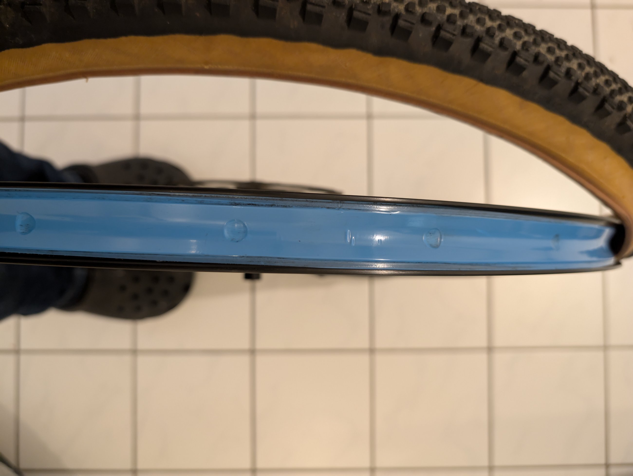

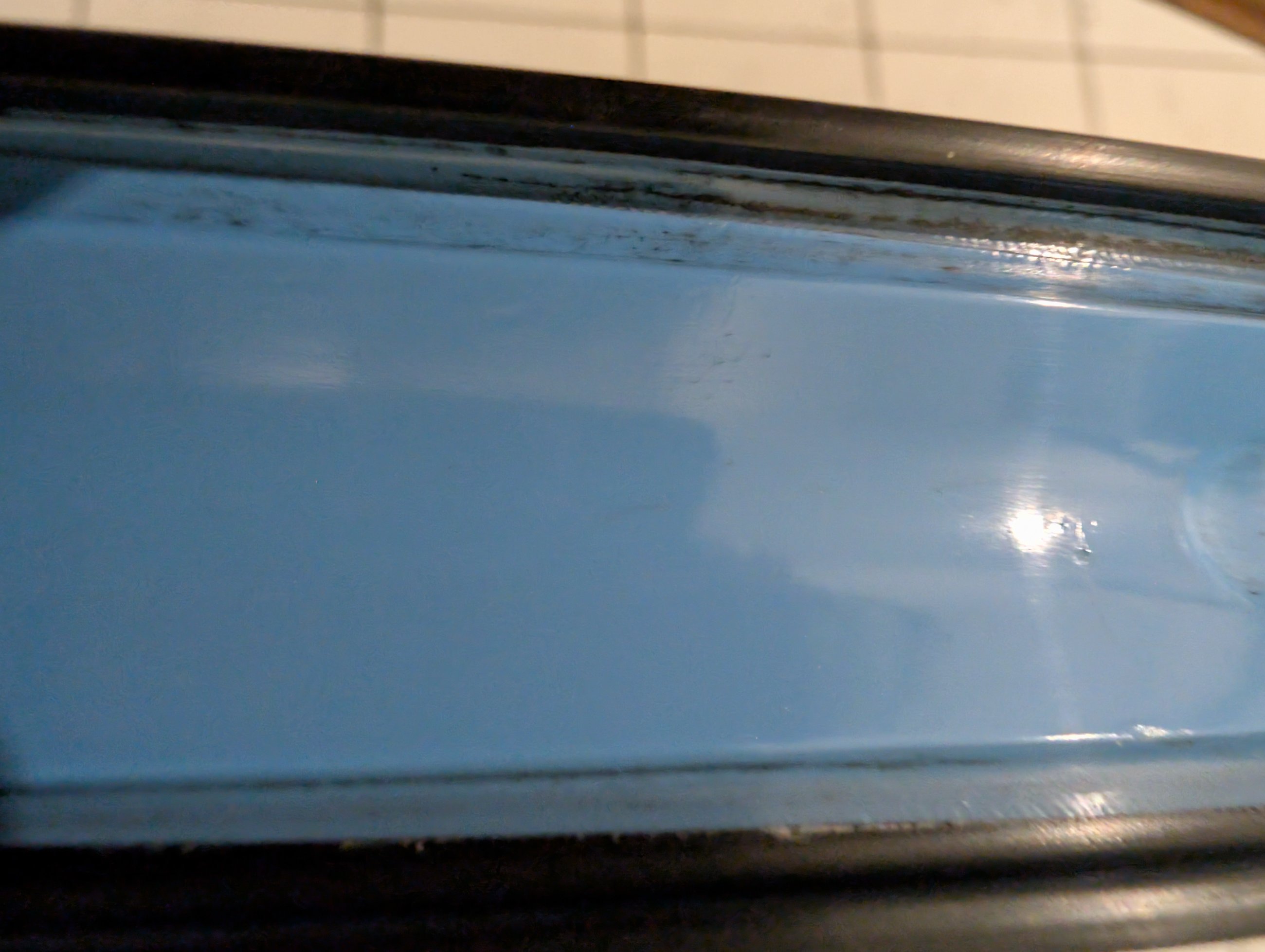

So, am Wochenende habe ich mir das Mal angesehen und auch ein Foto vom ganzen gemacht, es gibt keinen Hinweis darauf ob das Felgenband tubless fähig ist oder nicht es ist einfach durchgängig blau...., was meint ihr, sollte man das lieber neu machen oder kann das drin bleiben?

Das Band sieht für mich nach einem tubeless Felgenband aus. Wenn das überall (noch) sauber verklebt ist ohne Falten, größere Blasen und Ablösungen, würde ich das Band drin lassen und nicht ersetzen.
Ja, am Vorderrad sieht das ganz ordentlich aus, am Hinterrad muss ich das Band wohl erneuen, zumindest ist das Felgenband an einer stelle durch einen früheren Nageldurchstich verletzt.
Kann man das Felgenband auch nur an der Stelle flicken (überkleben)?
Was mir noch aufgefallen ist, ich bin ca. 4Tkm auf Schlauch gefahren und es ist wirklich extrem wie viel Dreck doch ins Innere und somit auf das Felgenband gelangt.
Würde ich nicht machen. Wenn die Beschädigung des Tubelessbandes nicht im Bereich eines Speichenloches ist, und das Band um die Beschädigung herum komplett sauber an der Felge anliegt, dann wäre ein Tausch des Bandes nicht zwingend erforderlich. Aber ein darüber geklebter Flicken wird meiner Ansicht nach nicht sehr lange halten.

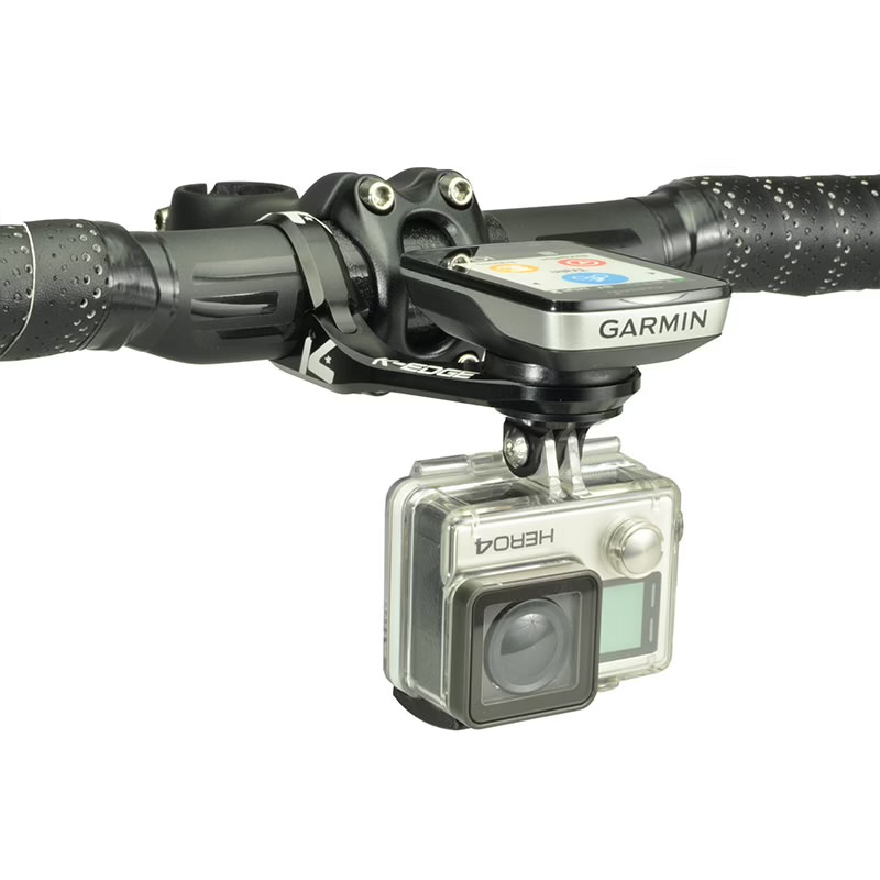

Hallo zusammen, hat jemand eine Empfehlung für eine Vorbauhalterung (Wahoo/Garmin) die zusätzlich einen Befestigungspunkt für die GoPro hat? Leider hat die von Rose angebotene Halterung für den Square Vorbau keinen GoPro Mount und da die Schrauben ja anders ausgerichtet sind als bei anderen Vorbauten, wird wohl nicht jede Halterung passen.

Ich habe nun letzten Endes beide Felgenbänder gegen neue getauscht, habe es mit dem Band, welches besser aussah probiert. Leider mit dem Ergebnis, das es nicht dicht war. Jetzt habe ich einmal alles neu gemacht (war auch gar nicht so ein Krampf wie ich erwartet habe 8-)). Zusätzlich habe ich noch den Felgenstoß mit Superkleber versiegelt. Mit dem Resultat, das sogar innerhalb von 48h ohne Milch nur ca. 0,1 Bar verloren gegangen sind. Gestern noch schnell Milch eingefüllt und heute die ersten 40 Km sehr zufrieden gefahren.
