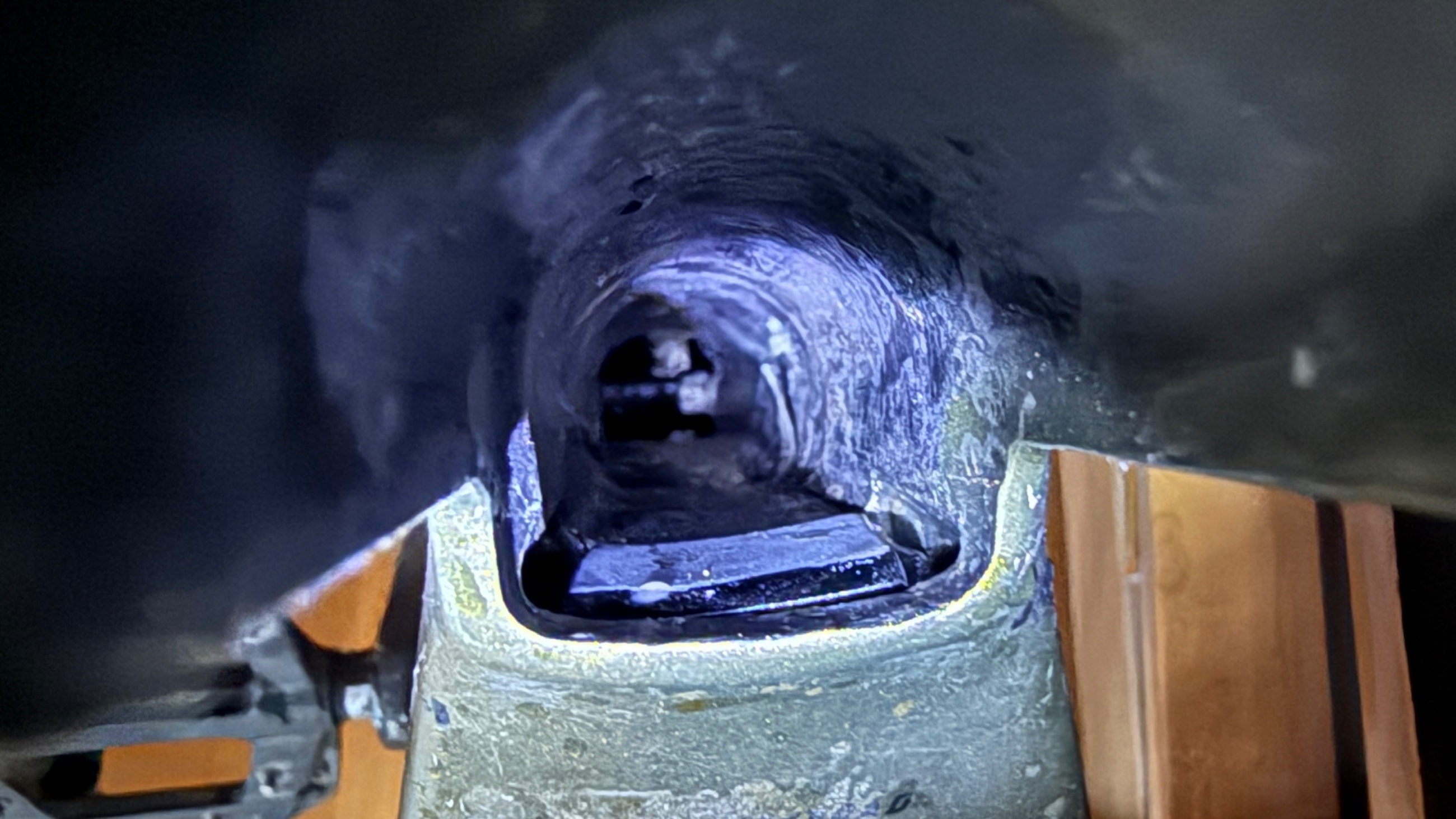

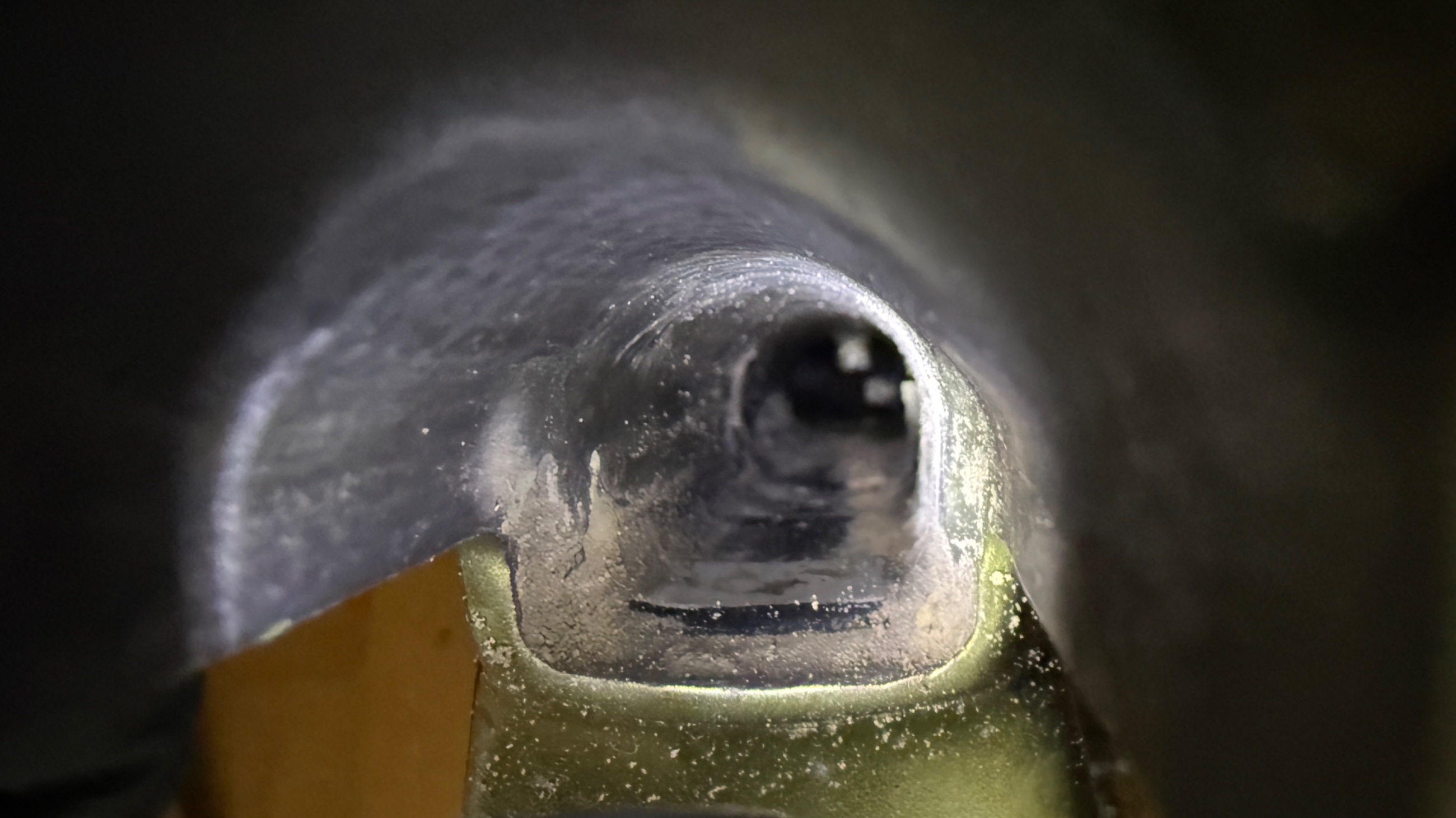

Der Rahmen der Rose fährt sich sehr gut, aber die Sattelstützenarretierungskonstruktion ist eine Fehlleistung in Bezug auf Verschmutzungsanfälligkeit.
Mit leichten Gummihammerschlägen auf die Schraube in verschiedenen Winkeln und auf den Sattel von unten mit einigen Spritzern WD40 in den Spalten zwischen Sattelstütze und Führung hat mit mehreren Wiederholungen aller Schritte geholfen.
Da war super viel Schmutz in den Spalten, der die Druckplatte bewegungsunfähig machte. Siehe Fotos.
Auch ich werde jetzt die Spalten wo der Schmutz rein kann tapen.
Die Druckplatte habe ich nicht ausgebaut, da ich nicht abschätzen konnte, wie frickelig der Wiedereinbau sein wird. Anstatt dessen habe ich mit einer Wassersprühflasche und Holzspieß zunächst gekratzt und dann den Schmutz mit viel Wasser weggespritzt.
Die Metallteilen werden, wenn sie trocken sind, gut eingefettet und die carbonteile mit Carbonpaste eingeschmiert. Dabei werde ich darauf achten, dass der Gummi die Paste nicht abstreift, indem ich die Führung erst von innen schmiere und die Stütze „nach dem Durchtritt durch den Gummi“.
Den Gummi hake ich danach ein und wie geschrieben kommt dann final Panzertape über die Spalten.

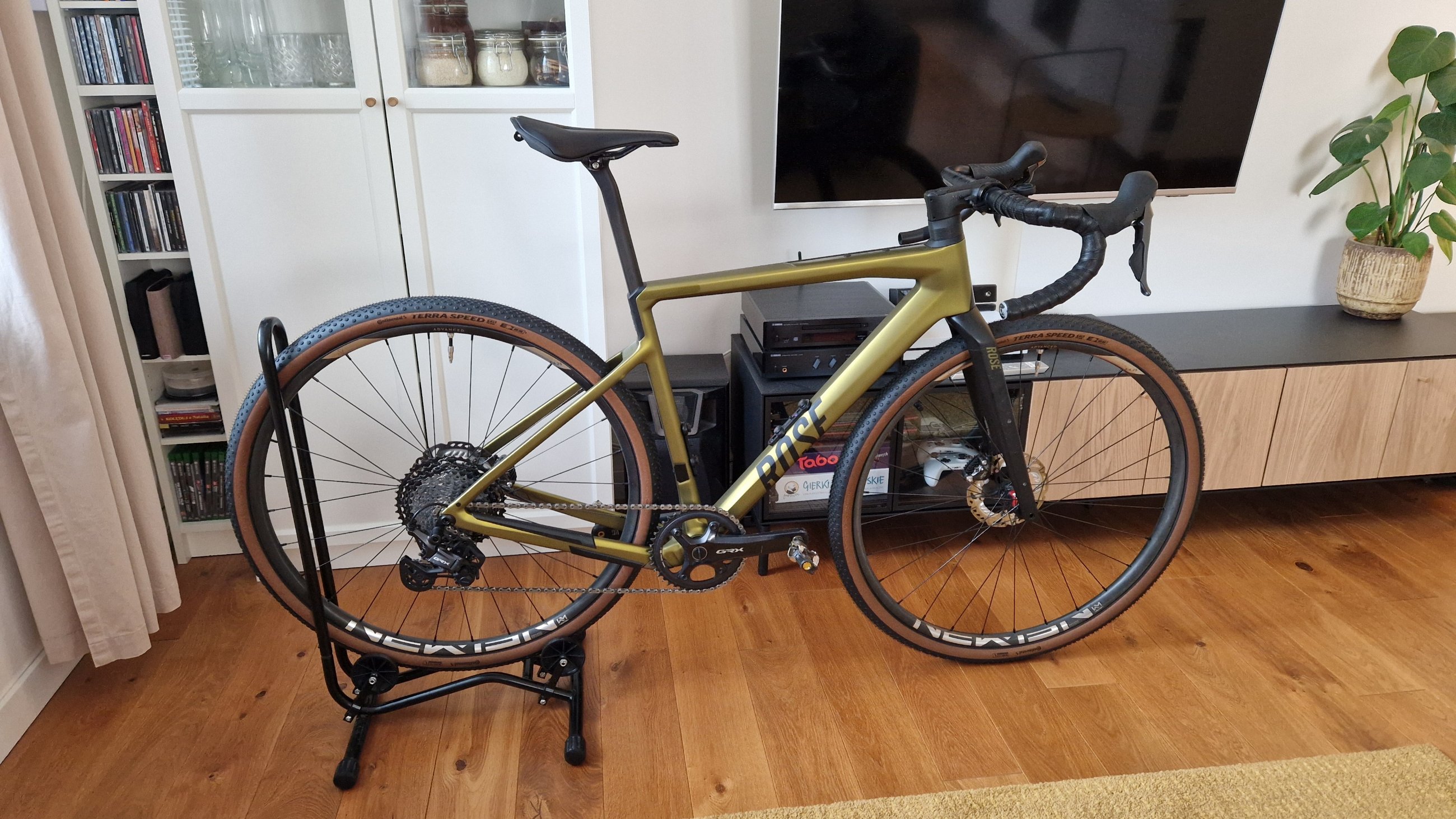

Seit über zwei Jahre bin ich Besitzer von unten abgebildeten Backroad, ein paar Tausend Kilometer schon drauf und immer wieder voll zufrieden damit. Enden letzte Jahr habe ich entschieden auf 2x12 umzurüsten und beim Rose Anlötsockel für Umwerfer bestellt. Ursprünglich war Liefertermin von 2 bis 5 Tage angegeben und inzwischen auf 16 Woche aufgestiegen :mad:
Hätte jemand von euch solche Anlötsockel (https://www.rosebikes.de/rose-anloetsockel-umwerfer-backroad-carbon-ab-2020-2684603) rumliegend und könnte es verkaufen?
LG
