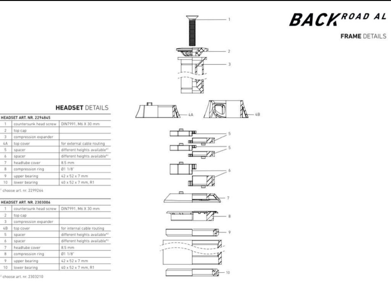

hat jemand bereits Erfahrung sammeln können am Vorbau bzw. beim Tausch der Spacer am Backroad AL?
Würde gerne die Front etwas absenken, bin aber leicht ängstlich, ob das mit der Kabelführung stressfrei funktionieren wird.
Danke für die Hilfe 👌
Hallo zuunterst,
Das ist völlig stressfrei. Du kannst den Lenker leicht oder ganz abziehen und dann die Spacer in zwei Teile (sind ineinander gesteckt) nach oben ziehen. Die Kabelführung ist nicht betroffen.
Falls du die Gabel nicht kürzen willst, brauchst du allerdings normale Spacer unter der Ahead-Kappe.
