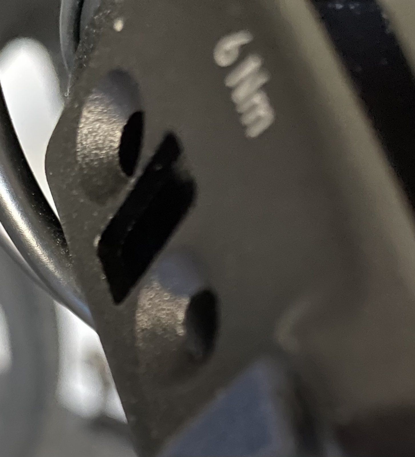

Habe bei der Probefahrt nicht so genau drauf geachtet, Schelle könnte evtl. unten offen sein. Auf dem letzten Bild der Halterung unten sieht das allerdings nach einem geschlossenen Teil aus. Vielleicht kann das jemand verifizieren?
https://www.rosebikes.de/rose-stem-...508?product_shape=black&article_size=Standard
Wenn dann würde ich es darauf ankommen lassen. Entweder die Gewinde passen, oder halt nicht. Dafür gibt es dann die Retoure.. Loctite sehe ich im Notfall nur bei der Neigung. Mich wunder allerdings schon wie das mit dem Gewinde passieren kann.
Ich habe den neuen Vorbau. Sieht so aus als müsste man die vordere Schelle lösen um den Halter zu montieren
Aber die bremskabel demontieren kann nichts bringen. Ich denke man kann das t-förmliche Gegenstück bei der Drehachse der Halterung lösen und von hinten in die viereckige Öffnung schieben. Dafür muss man natürlich die Schelle des Vorbaus lösen, mehr aber nicht. Das ist jetzt meine Vermutung, kann aber eigentlich nicht anders funktionieren. Wenn Qualität stimmen würde auch eine ganz praktikable und ökonomische Lösung
Ging darum, was man machen muss, wenn die Gewinde in der Schelle wie in den Rezensionen beschrieben nicht zu den Schrauben passen. Wenn die Schelle das Problem ist, ist ein Austausch dieser eben nicht mal eben durchzuführen.
Meiner Meinung nach sind keine Gewinde in der Schelle, ich kann zumindest keine erkennen. Nur Versenkungen für die Schrauben. Kann mir auch nicht vorstellen dass Rose in jeden Vorbau 2 zusätzliche Gewinde fertigen lässt. Generiert nur „unnötige“ Kosten.
Ah, vermutlich wird der Halter nicht von vorne draufgeschraubt, sondern man muss ihn zerlegen und die Basisplatte von innen durch die Schnelle stecken.
Vielleicht haben die ROSE Rezenten das nicht richtig gemacht?
