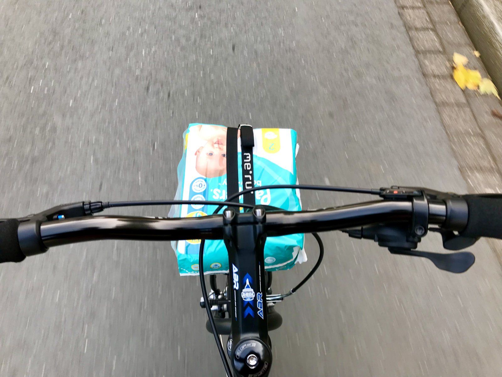

Leute, fahrt die Räder doch genauso leidenschaftlich wie hier diskutiert☺️
Ich würde mich dann auch über ein paar Einsatzbilder freuen, meine Fahrten haben im Moment reinen Versorgungscharakter:
