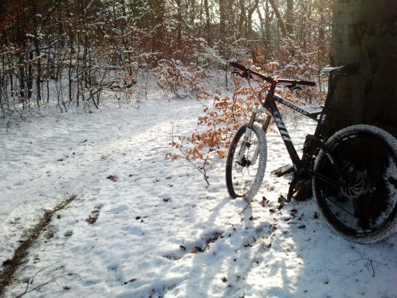

nun erste Tour in diesem Jahr, viel Gaudi auf Schnee :daumen:
Für nächsten Winter hole ich mit Flat´s, mit Klickpedale ist nicht so toll wenn die Schuhe vom Schnee "vereist" sind.
