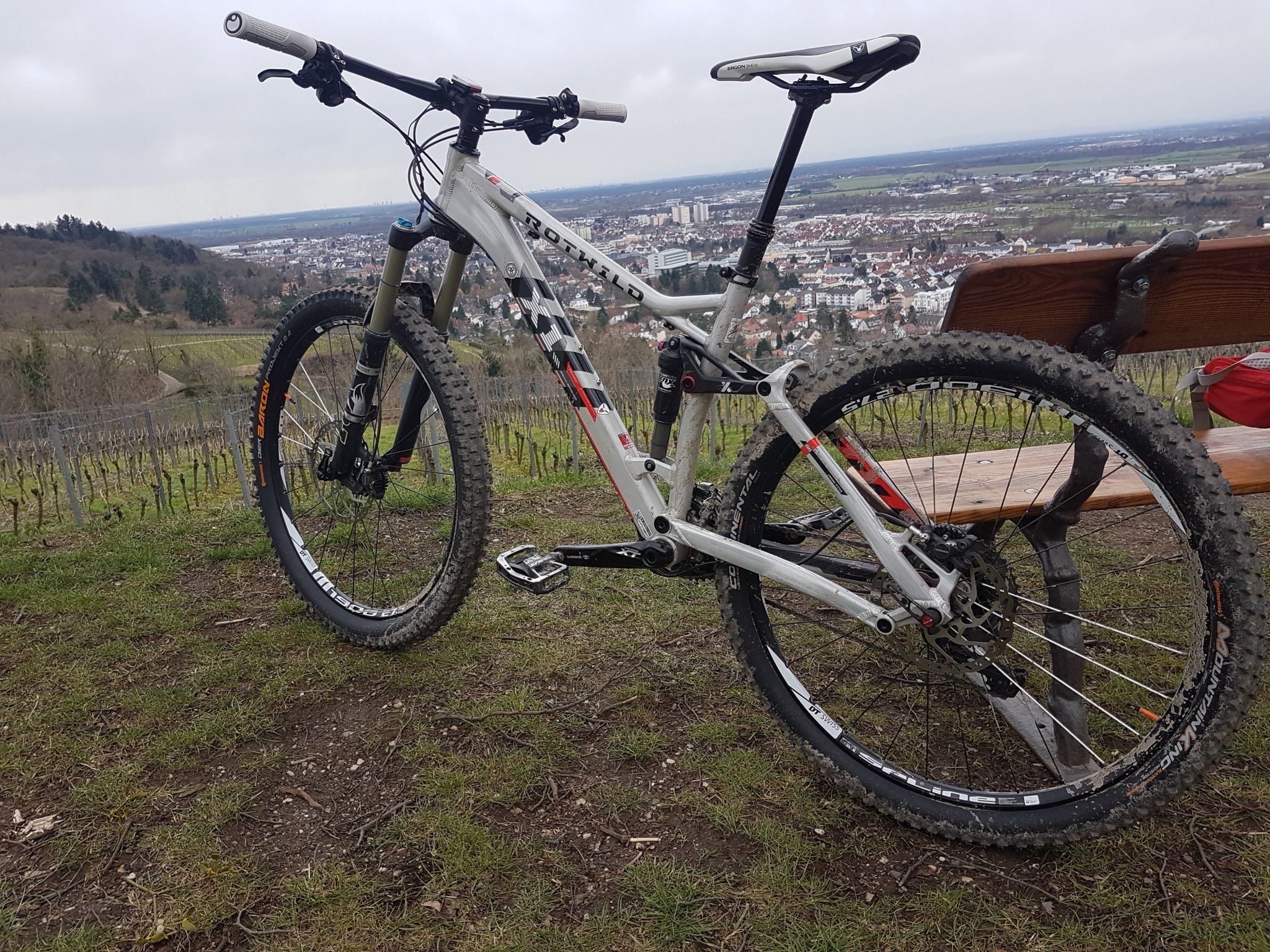

Nach 5 Monaten durfte das Rehlein endlich wieder raus aus dem Wohnzimmer. Meine Änderungen gefallen mir sehr gut. Jetzt dürften nur noch CB Vorbau und Lenker nicht RotwildRitterForumstauglich sein :ka: Ist mir aber wurscht
1242 Höhenmeter waren es.

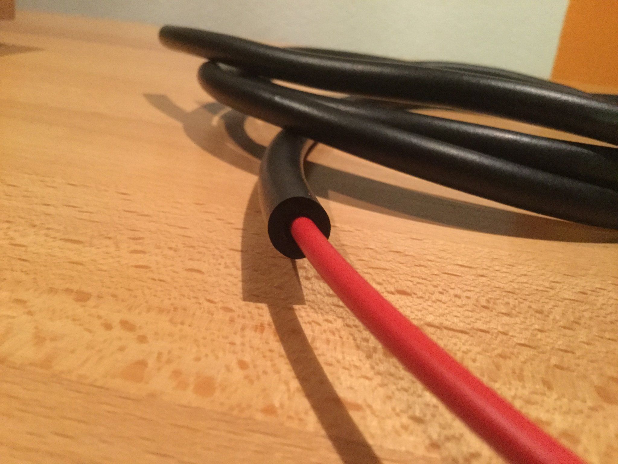

Heyho. Ich muss nach ner Lenkerverbreiterung den Schaltzug inkl. Außenhülle an meinem X1 (2017) wechseln. Kann mir jemand sagen, wie die Züge im Rahmen verlegt sind? So weit ich das identifizieren konnte, ist ja einfach nur die Außenhülle durchgängig im Rahmen verlegt, oder? Zum Wechseln würde ich also wie folgt vorgehen:
1. Außenhülle rausziehen, alten Zug drinlassen
2. Neue Außenhülle über alten Zug einfädeln
3. Alten Zug raus, neuen Zug rein
Passt das so?
Etwas stutzig macht mich, dass das Hin- und Herschieben der Zughüllen im Rahmen sehr schwergängig ist. Woran mag das liegen?
Bei der R.X1 FS Rahmen muss ein kleines rot eloxiertes Tool zum verbinden von Außenhüllen beiliegen. Damit alte und neue Außenhüllen verbinden und dann schiebend und ziehend die neue Außenhüllen durch den Rahmen fädeln.
Die Außenhülle lässt sich so schwer im Rahmen bewegen, weil die durch einen geräuschdämmenden Schaumstoffschlauch geführt wurde.
Thomas
Super, danke Euch! Stimmt, das Tool ist dabei. Damit es besser geht, könnte man ja mit etwas Silikonspray nachhelfen - oder lieber nicht?
Wie kriegt man diese Schläuche denn in den Rahmen bzw. wieder raus? Vermutlich muss man dazu diese Gummieinsätze an den Rahmenausgängen rausfriemeln, oder?
Die müssen nicht raus, wenn Du es schaffst die neue Außenhüllen mit der alten einzuführen. Ansonsten würde ich sagen, geht es am besten, wenn das Tretlager raus ist.
Thomas

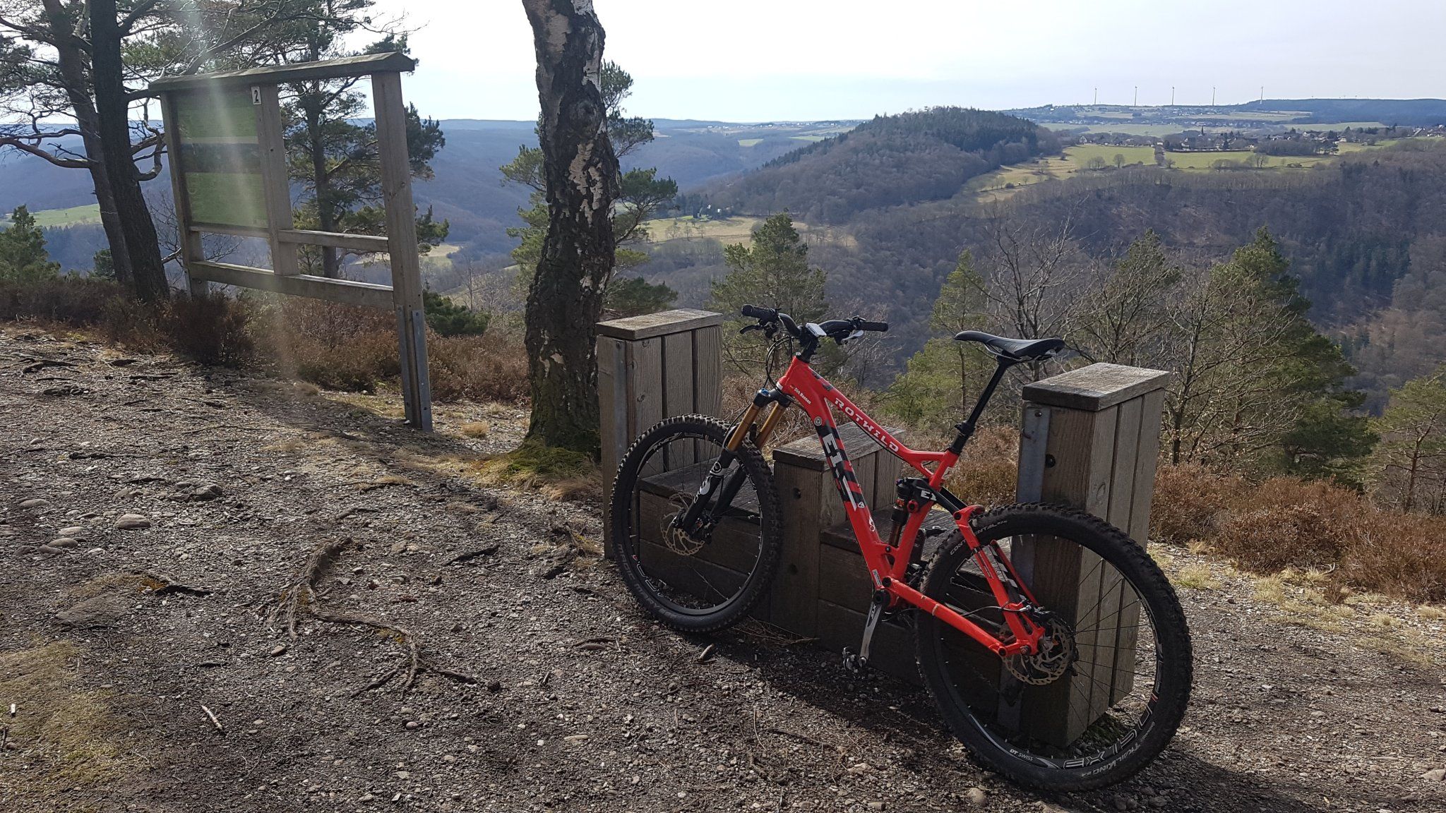

Also den Unterschied merkt man zu Beginn doch schon deutlich. Das Tretlager sitzt viel höher und gerade in langsamen Passagen wirkt das Bike kippliger. Das fühlt sich im direkten Vergleich erstmal komisch an, gibt sich dann aber überraschend schnell. Auf der haben Seite stehen dann die enorme Bodenfreiheit, so dass man in Tretpassagen z.B. Wurzeln oder hochstehenden Steinen keine Beachtung schenken muss. Da ich ja sonst vo. 2,8" Minion DHR und hi. 2,6" NN fahre, darf ich dann das direkte Lenkverhalten 2,3" schmalen 29er genießen:D.
Also für mich eine optimale Ergänzung. Als 29" mit eher schmalen und gut rollenden Reifen für Touren und mit 27"+ dann eher "ballerlastig".
Sind wirklich zwei Bikes in einem:daumen:.
