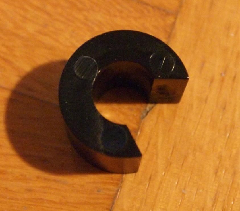

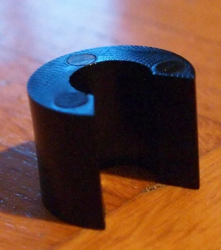

Habe gerade noch mal in die Kartons geschaut. In jedem war so ein Tütchen mit diesem Spacer außer bei der 2010er. Vielleicht ist es aber auch etwas anderes?
bei den gabeln mit dem neuen casting, das die eckige brücke hast, sehen die spacer anders aus. die kann man nicht mehr seitlich aufclipsen und es reicht z.B. auch nicht, einfach die dual air einheit nach oben rauszuschieben, wie es bei den alten möglich war. man muss den standrohrboden bei den neuen ausbauen und den dual air kolben rausziehen um die spacer aufzuschieben. und die DA einheit bei den u-turn sieht zumindest im manual ganz anders aus als die der nicht-u-turn modelle. wobei ich bei den bildern dafür nicht die hand ins feuer legen würde :p

schau doch mal auf meinem Bild eine Seite zurück. Die Spacer haben 10mm +/- 1mm)
