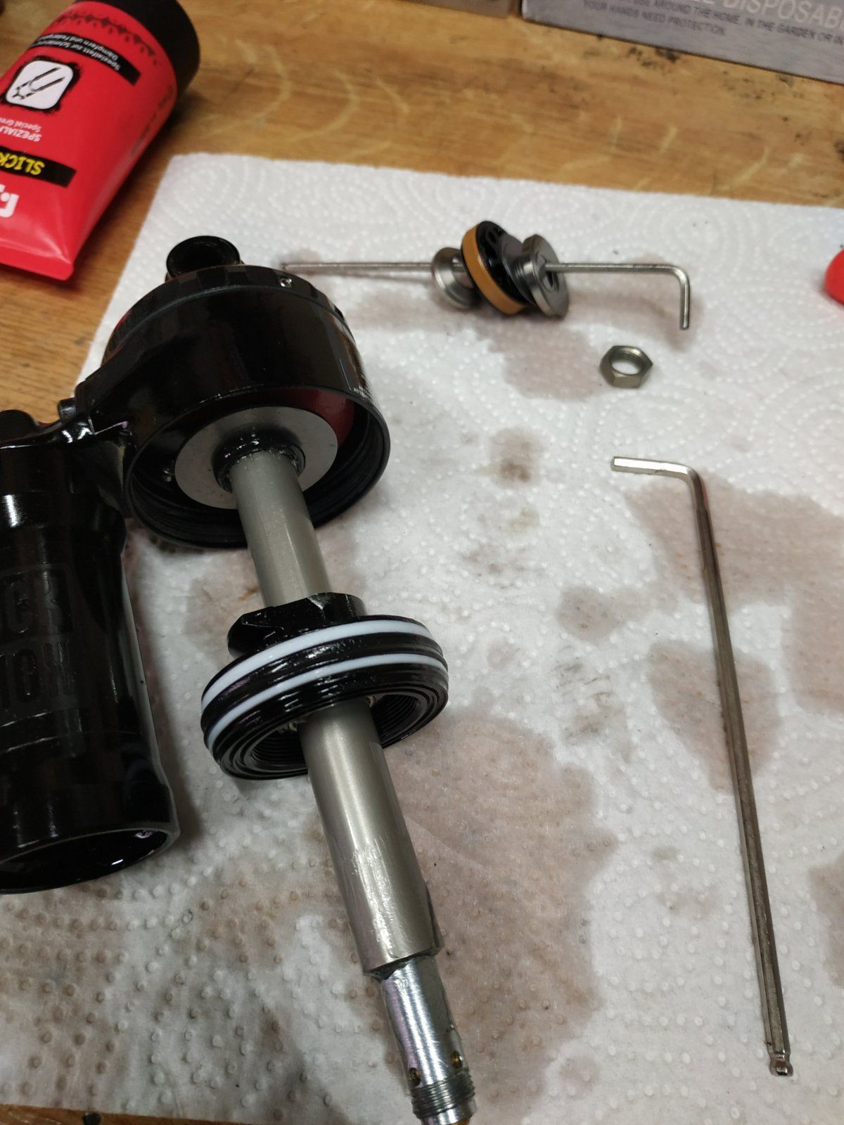

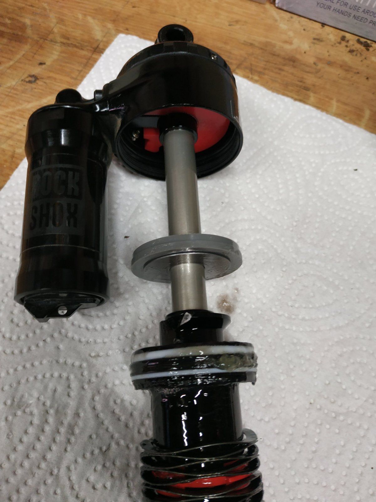

Hi,
ich fahre jetzt seit ca. 1 Jahr den Super Deluxe RC3 an meinem Last Coal.
Vor ein paar Wochen hat dieser angefangen Luft zu verlieren. In ca. 2 Stunden Trails fahren rund 5 PSI.
Ich habe nun die Dichtungen aus dem 50 Stunden Service Set ausgetauscht und ein neues Ventil verbaut. Verbessert hat es allerdings nichts. Er verliert immernoch genauso Luft.
Mir ist aufgefallen, dass im Deckel über dem Gewinde der Luftkammerhülse noch ein O-Ring ist, der in dem Set nicht vorhanden ist. (Soll erst nach 200h getauscht werden)
Hat jemand Erfahrung das die Luft evtl hier entweicht?
Sonst vielleicht noch jemand eine Idee, wo die Luft entweichen könnte?
Schöne Grüße!

Hi,
Schöne Grüße!
Hast die X-Dichtung richtig eingebaut. Bei meinem RC3 war sie ab Werk verdreht eingebaut, was auch zu übermäßigem Luftverlust geführt hat. Vielleicht ist Dir das auch passiert. Ansonsten halt alle Dichtungen tauschen, die irgendwie mit Luft in Verbindung kommen können.
