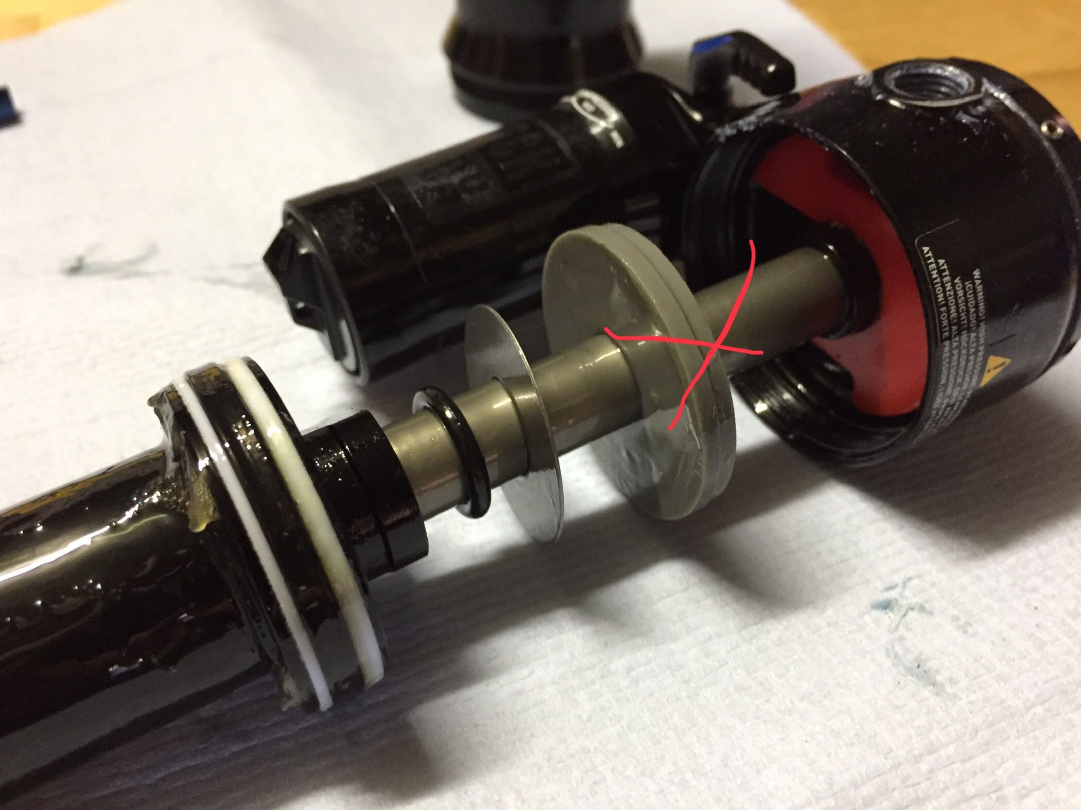

Hallo
Kann mir jemand sagen was die rot markierte Scheibe für eine Funktion hat und ob diese an der korrekten Stelle montiert ist? Auf der Explosionszeichnung von RockShox ist diese Scheibe nicht aufgeführt...
